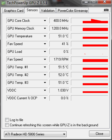

Bis jetzt schläg sie sich gut, weiterhin 0 Prozent auslastung im idle ,nur die Karte ist immer noch 52 GRad warm und das im idle wo keine Belastung stattfindet
taktraten sind auf dem niedrigsten wert ... wie hoch bzw. gering dreht dein graka-lüfter ?

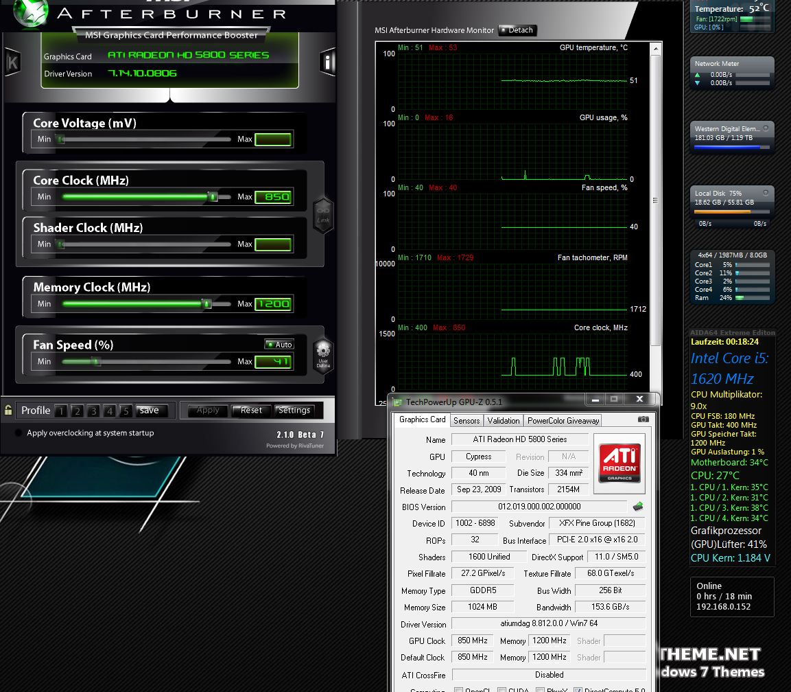

Laut Aida 64 und Afterburner der GPU Takt springt zwischen 850mhz und 400mhz
1200 mhz GPU Speicher Takt Konstant
Kein OC betrieben
Das sind die Werte im idle

dann funzt der stromsparmodus der graka nicht reibungslos .... eventuell switched doch mal
auf den 10.11´er.
ok werde ich jetzt mal machen
jetzt habe ich den 10.11 drauf und immnoch 52 Grad im idle und der Stromsparmodus scheint immnoch nicht zu gehen ,noch das selbe wie vorher

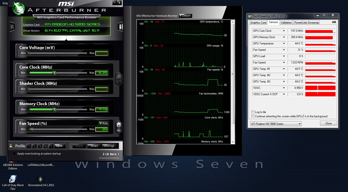

Habe jetzt mal die Taktraten mit MSI Afterburner runtergedreht (siehe Bild) Temp ist jetzt bei 39 Grad idle irgendwie will die automatische Taktabsenkung/STromsparmodus nicht gehen.

So das mit den Taktraten habe ich auch in den Griff bekommen es lag am Dualmonitorbetrieb
