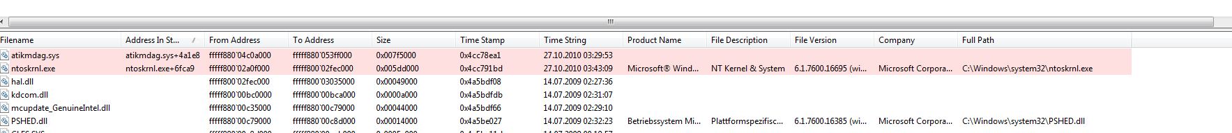

Also ich kämpfe weiterhin gegen Bluescreen probleme
Ausgelöst von atimdag und ntoskrnl

Bluescreens Werden durch entweder durch
ntoskrnl(laut google vermutlich ein Treiber Problem)
atikmpag(ATI treiber)
und zu guterletzt ein dx irgendwas (laut internet RAM)
