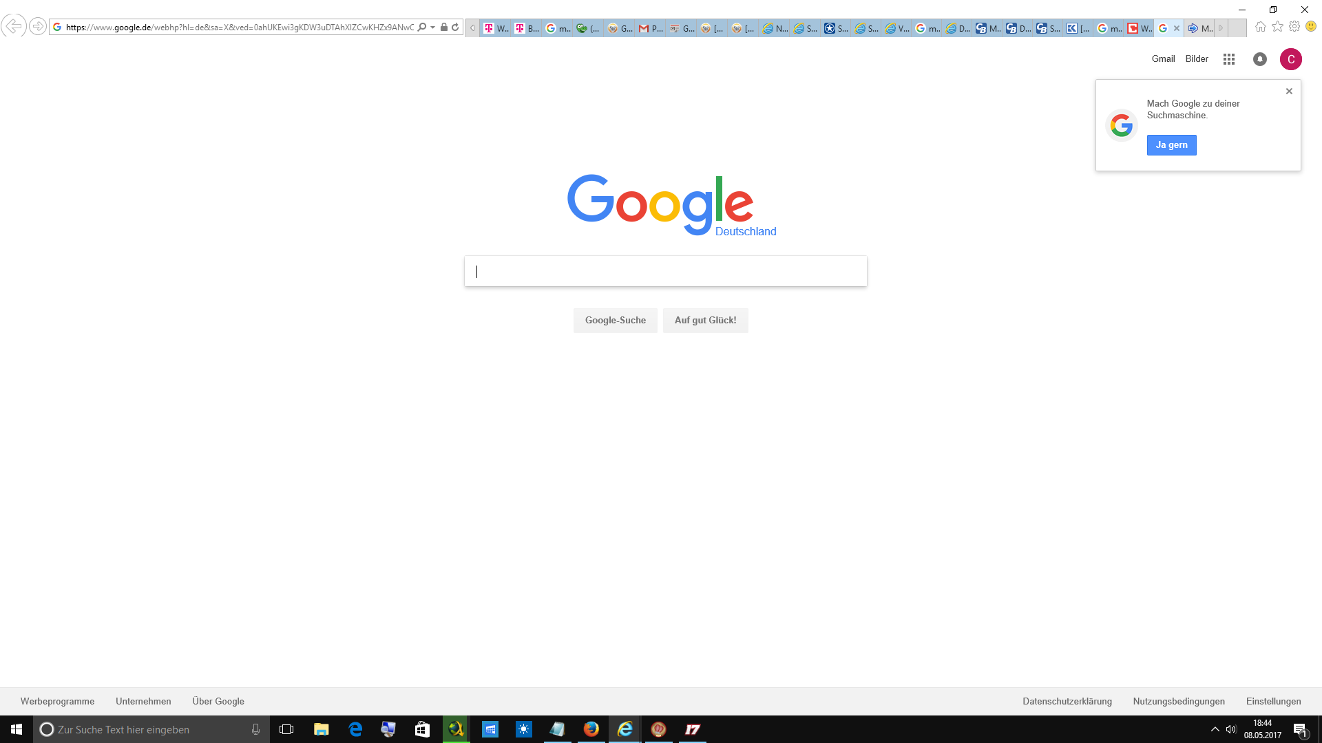

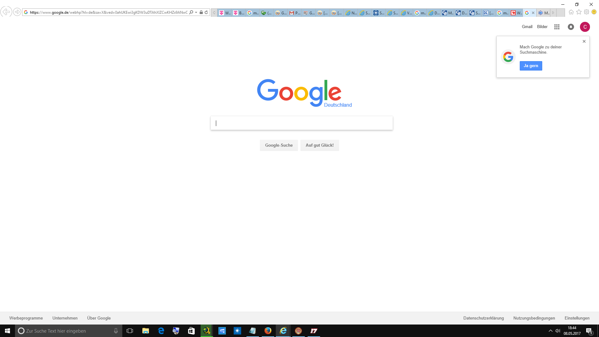

ich habe seit heute diese Komische Streifen und ich weiß nicht ob es an der Graka oder am Monitor Liegt.
Ich habe einen Screenshot davon gemacht.

Welche Streifen?? Ich seh da erstmal nix ungewöhnliches ...
Sehe auch keine Streifen. Ergo = Monitor ist defekt, nicht Graka.

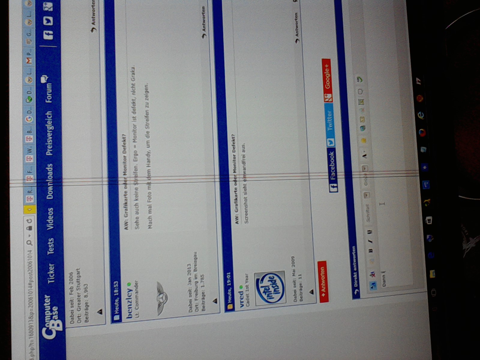

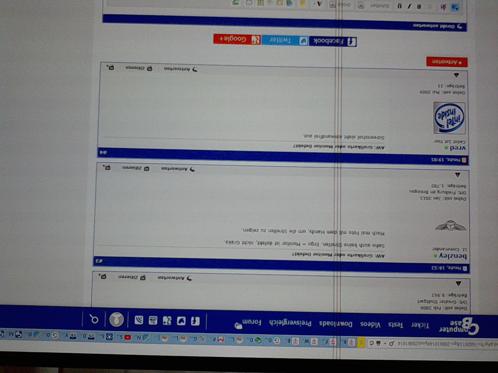

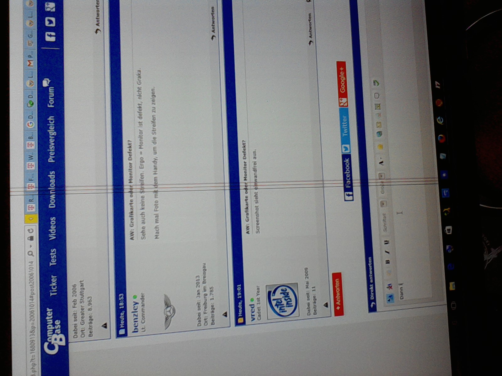

Hier nochmal die Pics vom tablet
Leider etwas schief aufgenommen ... verzeiht aber man kann die Streifen erkennen an der mitte des Monitors

Der Screenshot ist OK, also ist es nicht die Grafikkarte, sondern der Monitor, auf deinen Photos sieht man ja auch das Problem ...
echt?? aber als ich den ersten screenhsot gemacht habe , könntet ihr es nicht sehen?
Der Screenshot gibt den Inhalt des Grafikspeichers (das von der Grafikkarte berechnete Bild) wieder, dieser ist in Ordnung, deshalb haben wir auf dem Screenshot nichts gesehen.
Deine Photos in Beitrag #5 zeigen den Fehler, also liegt es höchstwahrscheinlich am Monitor.

Mit einem Screenshot speicherst du ja das Bild, was die Grafikkarte berechnet.
Ist da nichts drauf => Liegt der Fehler nicht bei der GPU. Zumindest in der Regel.
