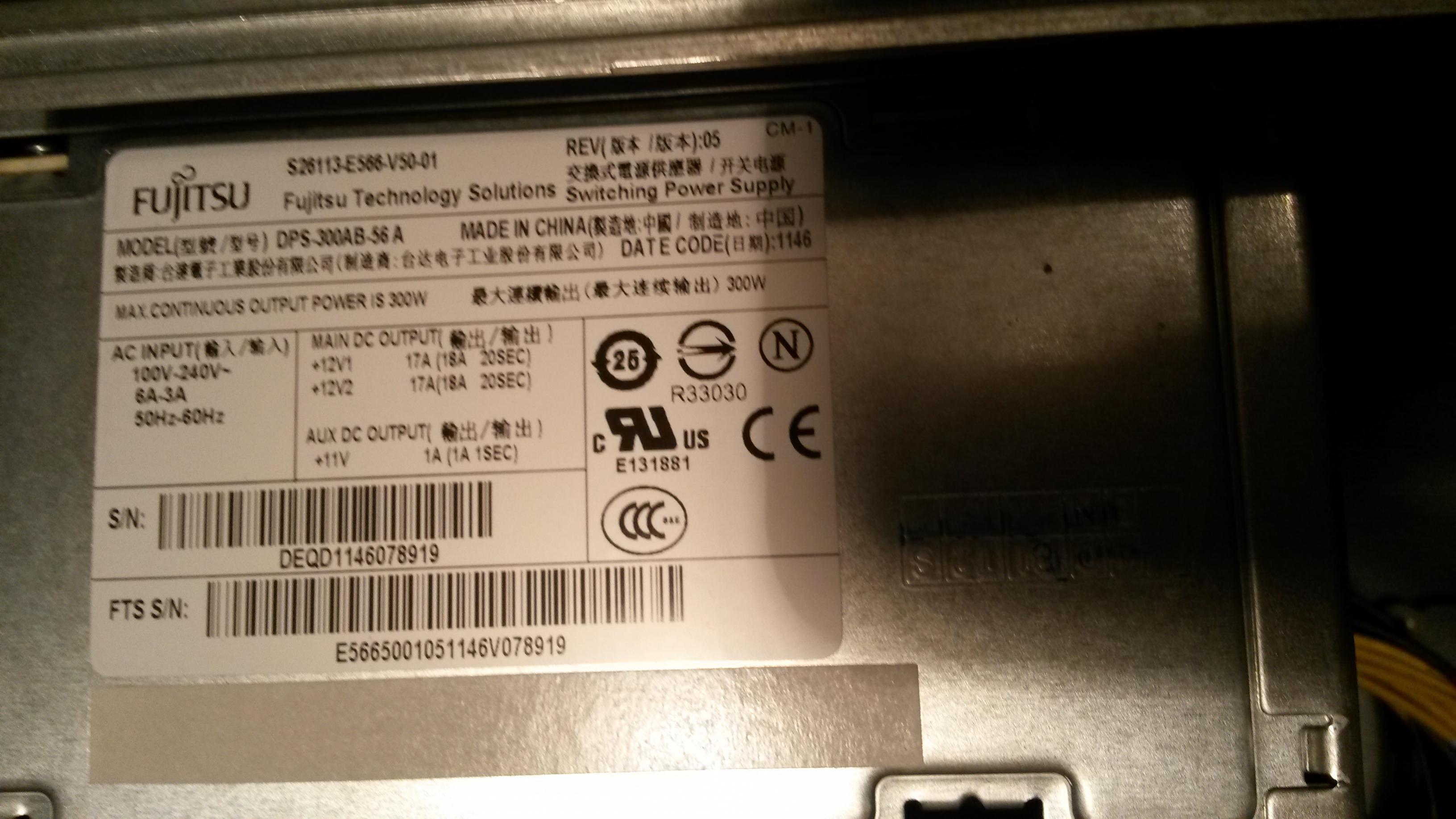

Das alte Netzteil hat 300Watt (Bild davon ist unten)

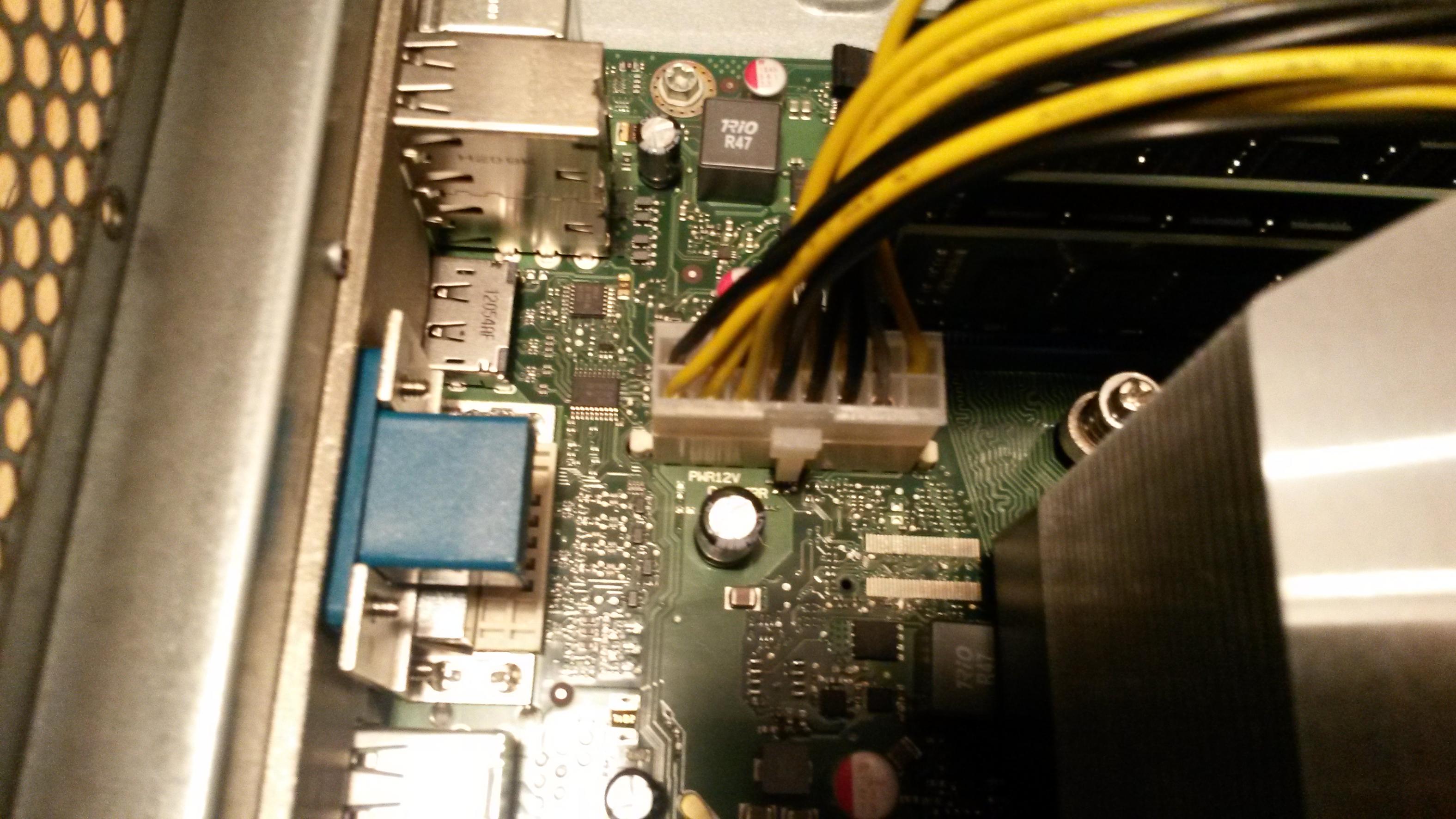

Kabel vom Netzteil ans Motherboard

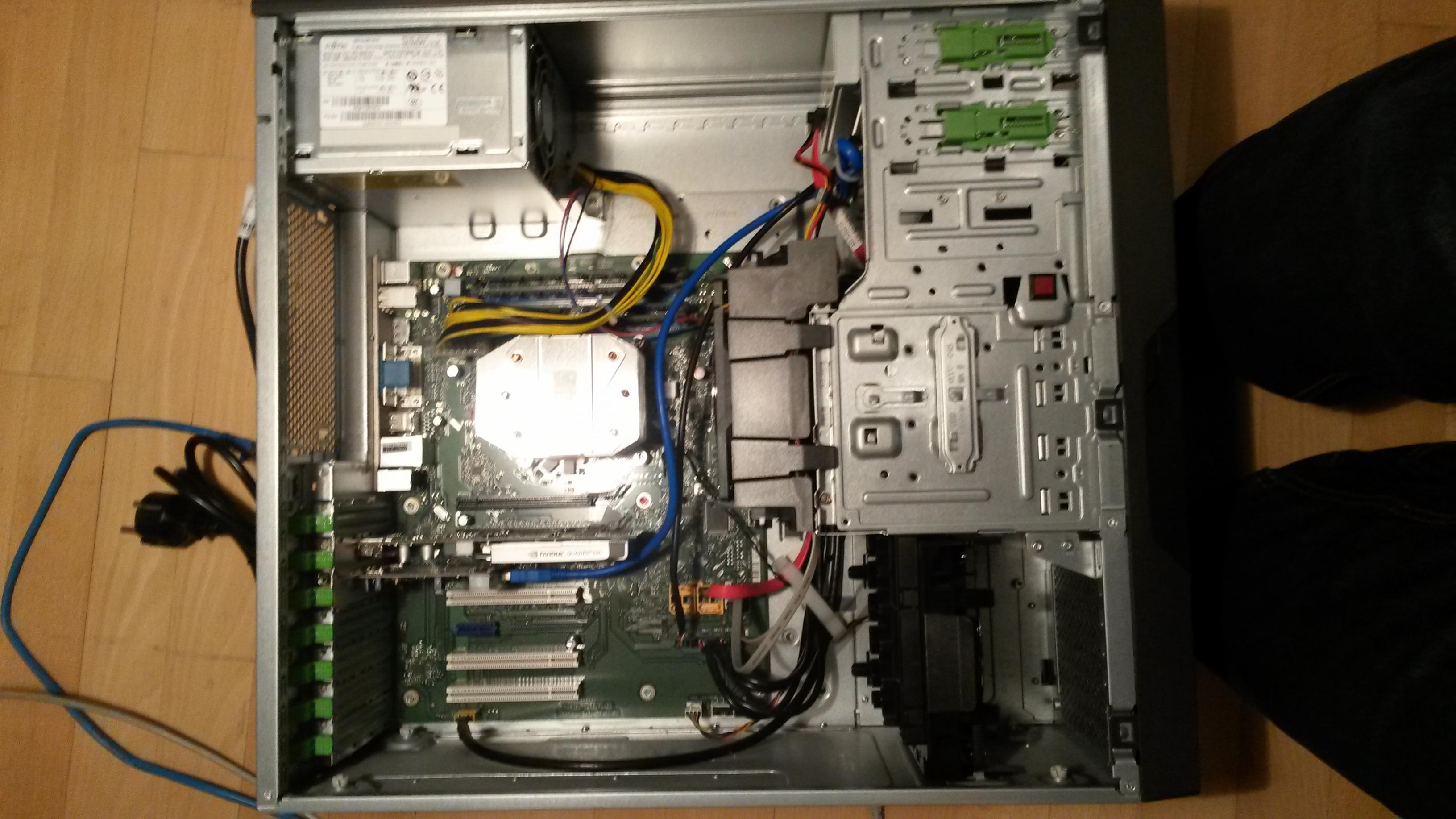

Offener PC Gesamtansicht

Bild vom Netzteil

Also von den Bildern her ist klar, dass das Mainboard nur den proprietären Fujitsu-Stromstecker hat. (man beachte, dass auch die Laufwerke mit Kabeln vom Mainboard aus versorgt werden!) Den bekommst du nicht mit einem normalen ATX-Netzteil!!! Daher bräuchtest du bei einem neuen Netzteil auch ein neues Mainboard!!
Da macht dir leider Fujitsu mit dem abweichenden Standard ein Problem. Das Mainboard ist KEIN Standard-ATX sondern Fujitsu-Kacke. Von daher denke ich, dass du ohne neues Mainboard nur eine GraKa ohne zusätzlichen Stromstecker betreiben kannst. :(
