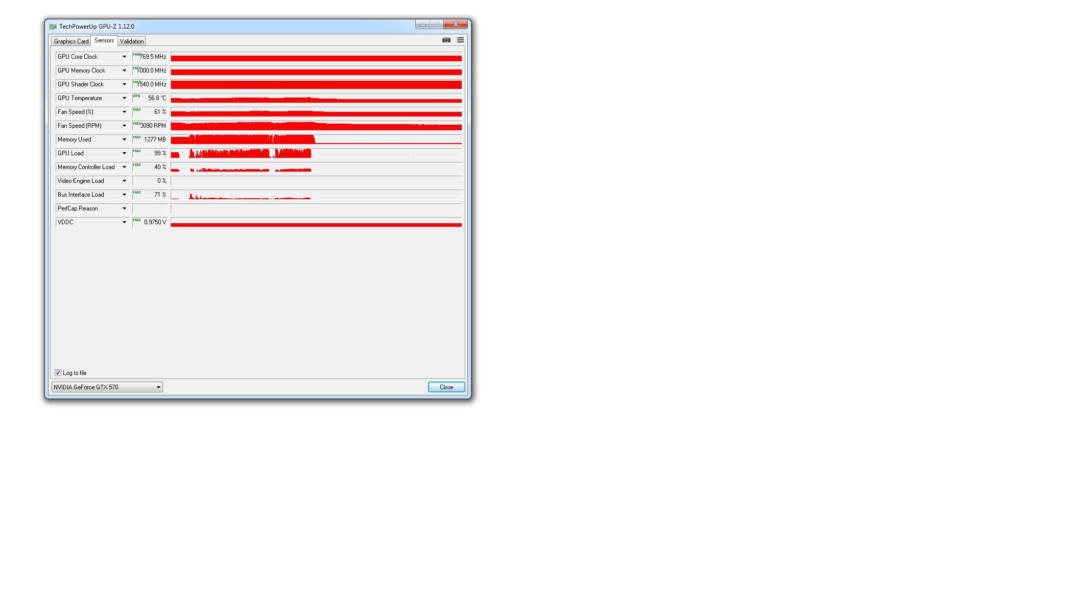

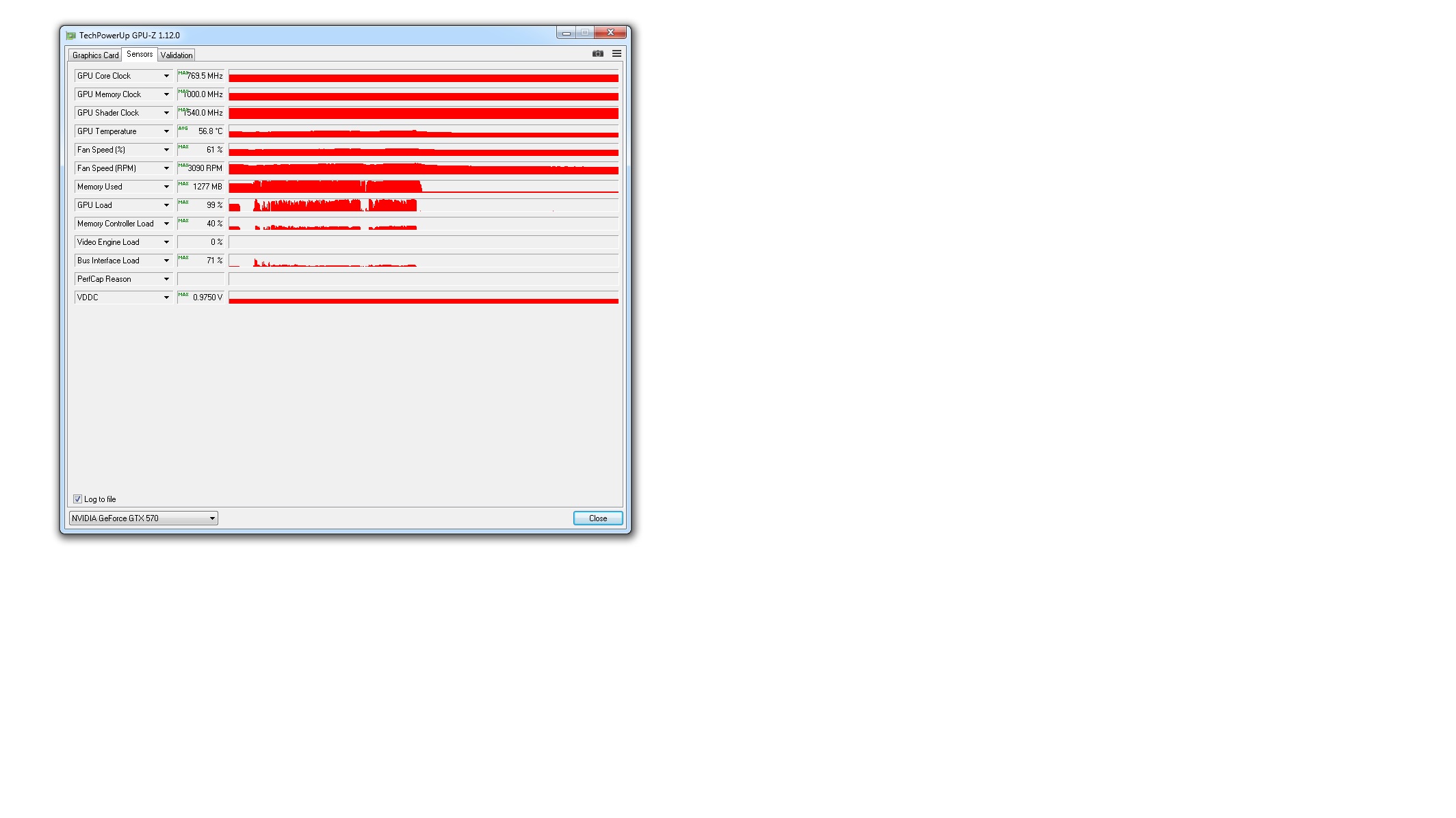

Hab mal eben kurz ein paar Spiele angemacht und jeweills auf max einstellungen mal alles hoch geschraubt.
Spiele sonst immer auf mittler Einstellungen.
Anbei mal ein Screen
Gruß

So wie das auf dem Screenshot aussieht, ist die GPU ziemlich am Limit.

GPU-Load ist ständig unterhalb von 95%, d.h. in dem Fall ist dort entweder das VRAM übervoll oder die CPU zu lahm.
Ich mach heute mal Syncron ne CPU Auslastung mit dabei.In Bewegung war die GPU Auslastung ständig min 95% und laggy.

In Deinem Screenshot steht bei Memory Used 1277MB und bei Memory Controller Load 40%. Also ist der Speicher Deiner jetzigen GK vermutlich bei 3 GB und es ist noch Luft nach oben. Für Deine jetzigen Spiele sollten 4 GB völlig ausreichen. Was die CPU angeht weiß ich nicht was ich von Deinem Prozessor halten soll aber Du könntest mal einen Versuch machen in dem Du alle Grafik intensiven Sachen im Spiel abschaltest. Also minimale Details bei nicht zu hoher Auflösung, keine Filterung von Texturen, keine Kantenglättung. Dann hat die CPU quasi "freie Bahn" und kann mehr Frames bringen. Die Framerate die Dir bei minimalen Details angezeigt wird sollte dann möglich sein.

Die Anzeige ist doch auf den Bildern zu sehen die Du Zitiert hast.
