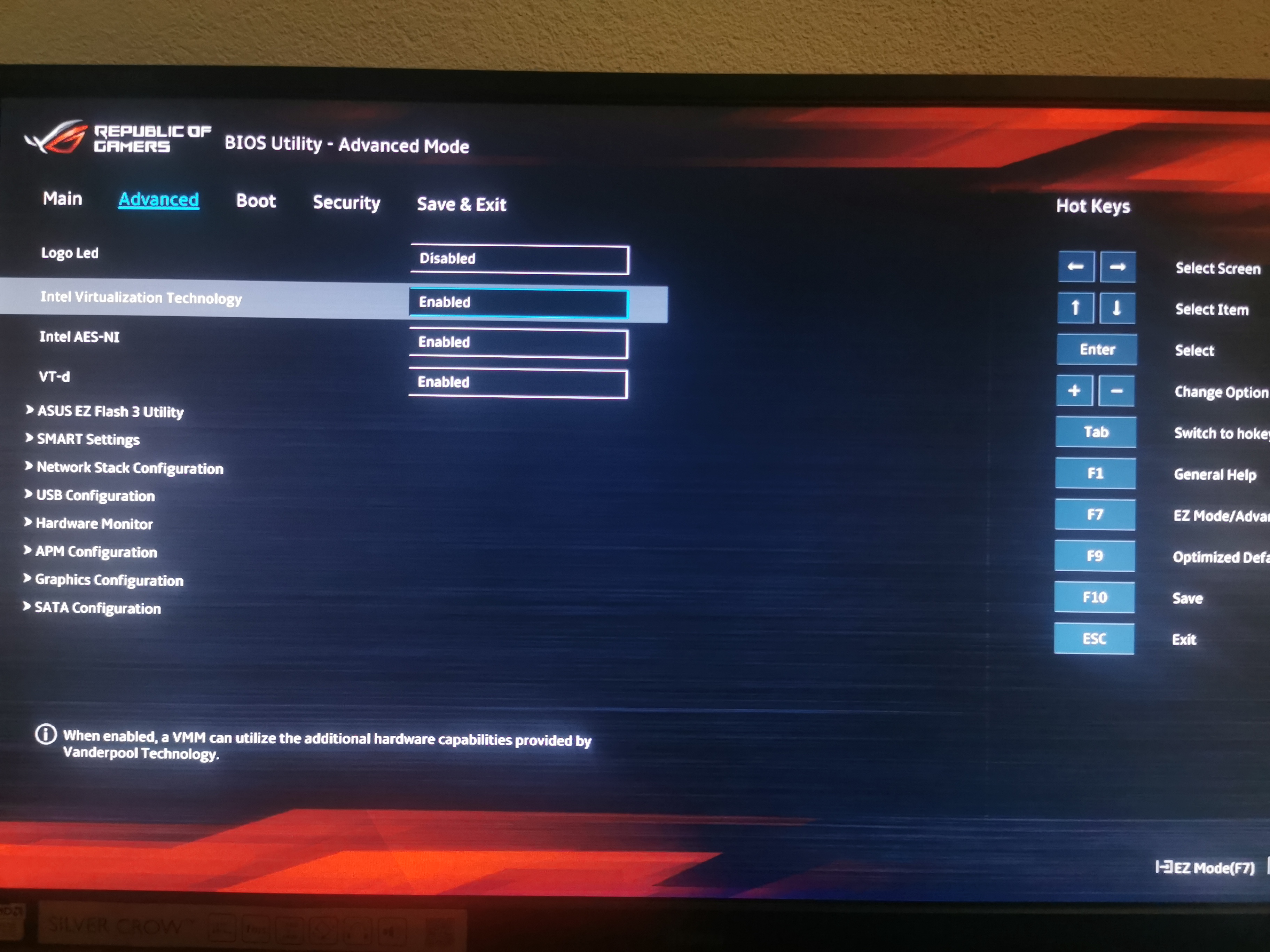

Hallo zusammen
Ich habe ein Asus Mainboard (GL12CP-NL008T Mainboard) und ein I7800 CPU mit dem OS Ubuntu 22.4.
Nun möchte ich die integriere Grafikeinheit von meinem Prozessor benutzen aber leider finde ich im bios keine Einstellung....
Danke Im voraus
Brot
"Graphics Configuration" magst du nicht öffnen? Was genau möchtest du denn überhaupt machen/erreichen?

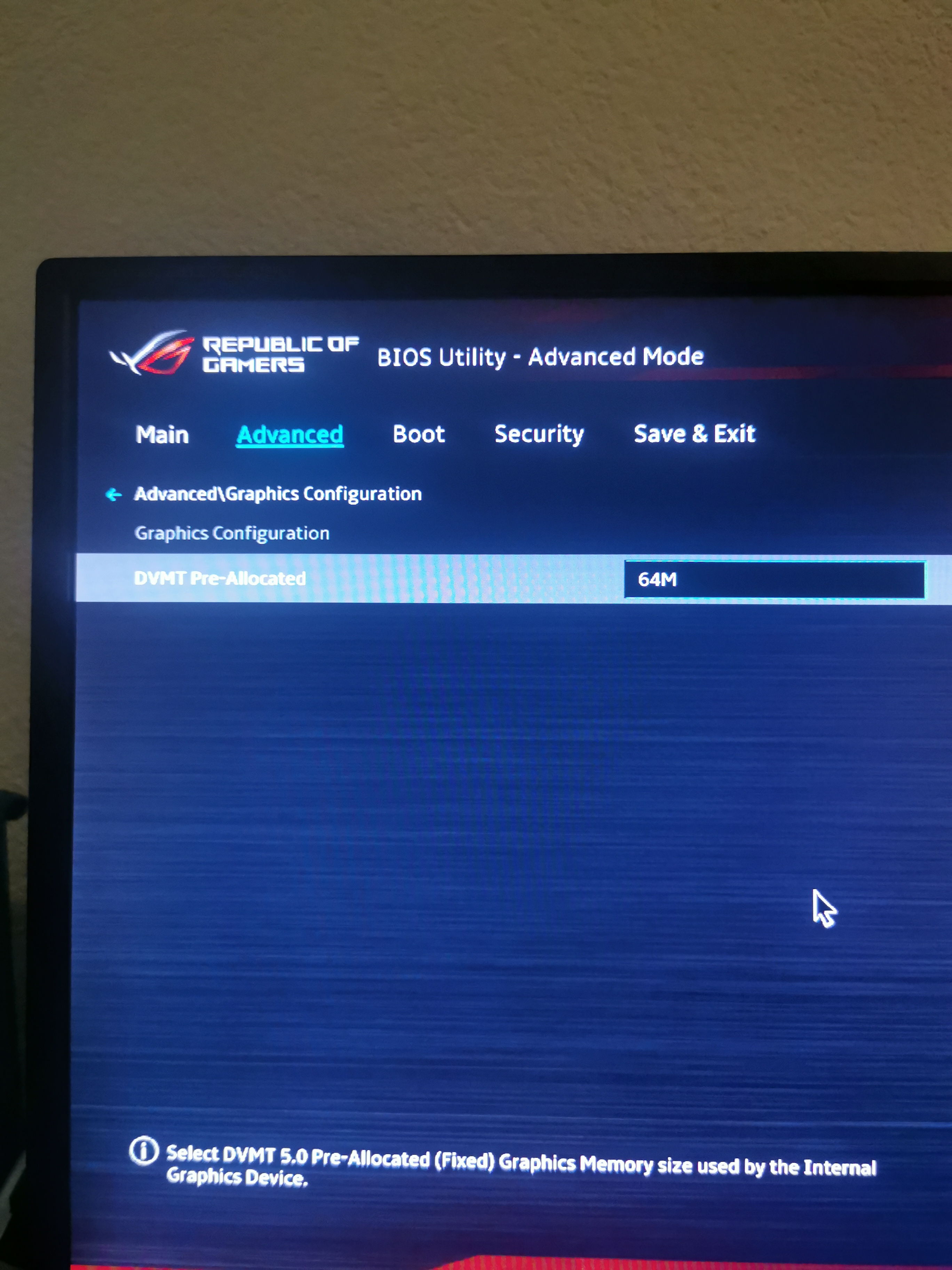

Hallo danke für die Antwort.
Leider wenn ich Graphics Configuration öffne kann ich nicht viel machen "Graphics Configuration" aus ge graut nur bei DVMT kann ich etwas ändern siehe neues Bild.

fanaticmd schrieb:
Meist wird die iGPU deaktiviert sobald eine dedizierte GPU verbaut ist.
So sieht's aus.
Im Regelfall muss man also "Multi-GPU" aktivieren, um beide gleichzeitig nutzen zu können. Genau das wird @DerBrot16 tun müssen.
Das UEFI erscheint mir auf den ersten Blick komisch/abgespeckt..
Es wäre angebracht, wenn du die Hardware von dem Rig mal in Gänze postest. Ist der Monitor am Mainboard angeschlossen? Wenn ja, scheint ja die iGPU zu arbeiten...
