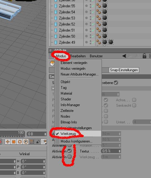

Tipp: Benutz die Snap-Funktion. Dadurch werden deine Objekte schön ordentlich plaziert. Benutzung wie folgt: ->Anhang

Snap Funktion? Das kenn ich nu nicht xD Bei mir steht da unten nichts, wenn ich "Werkzeuge" an mache.
EDIT: Ich Depp... klar kenn ich die ;)

Die Snap-Funktion is zumindest seit Ver. 6 dabei (ab da weiß ichs). musst n bischen rumsuchen, is aber letztendlich sehr hilfreich, weil man nicht die ganze Zeit im Koordinaten-Fenster die Werte von zB 2625,456 auf 2600 oä. runden muss.

Ja klar kenn ich die Funktion, nur mach ich das nie so...
Wenn du beim ziehen die Shift Taste gedrückt hälts, rastert der auch.

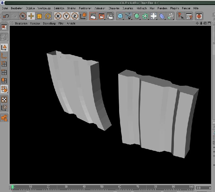

Wie kann ich einen Würfel den ich lang gemacht habe am besten krümmen?
Bsp: Ich mach en Rechteck das Senkrecht in die Höhe geht und will es dann so krümmen das es z.B so aussieht wie das Magazin einer MP5.
Wie mach ich sowas am besten?

Für das Magazin würd ich Splines und ein Loft-NURBS nehmen.
Die Spline mit dem Querschnitt des Magas zeichnen, und dann übereinander ein paar.
Wenn ich dazu komm mach ich n Screenshot.
Edit: Habs doch gleich gemacht. Wie man sieht, hab ichs einmal mit nem Sweep-NURBS und einmal mit nem Loft-NURBS gemacht. Das 2te Bild zeigt die Splines. Damits "eckiger" aussieht, hab ich den Glätten-Tag bei den NURBS-Objekten gelöscht.
Edit: Um noch alle Möglichkeiten behandelt zu haben: Du kannst auch einen Würfel in ein Derformations-Biege-Objekt-Objekt (steht da wirklich so) ^^ stecken und deinen Würfel demolieren.
