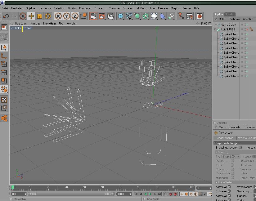

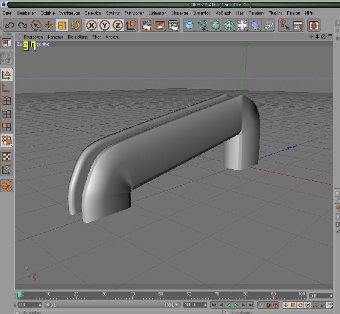

Ich würds dir bauen wenn du v.10 hättest. Du kannst aber so leider meine Dateien nicht öffnen.
Back to the Loch: Theoretisch geht das, es bleiben aber ungeschlossene Stellen und all in all sieht es auch ziemlich bescheiden aus. Ich versuch mal einen erkennbaren Screenshot zu machen.
Edit: So, hab was gemacht, vll. entspricht das deinen Vorstellungen. Du musst dich wohl wirklich auf Splines und NURBS einlassen, sonst kommst du nicht weiter.:rolleyes:
