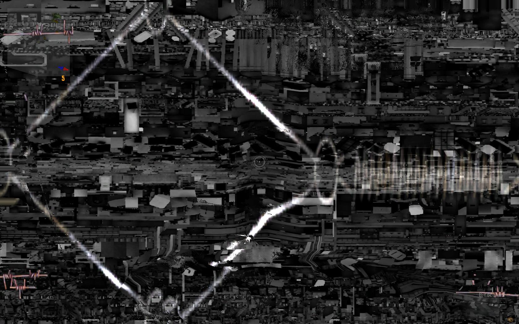

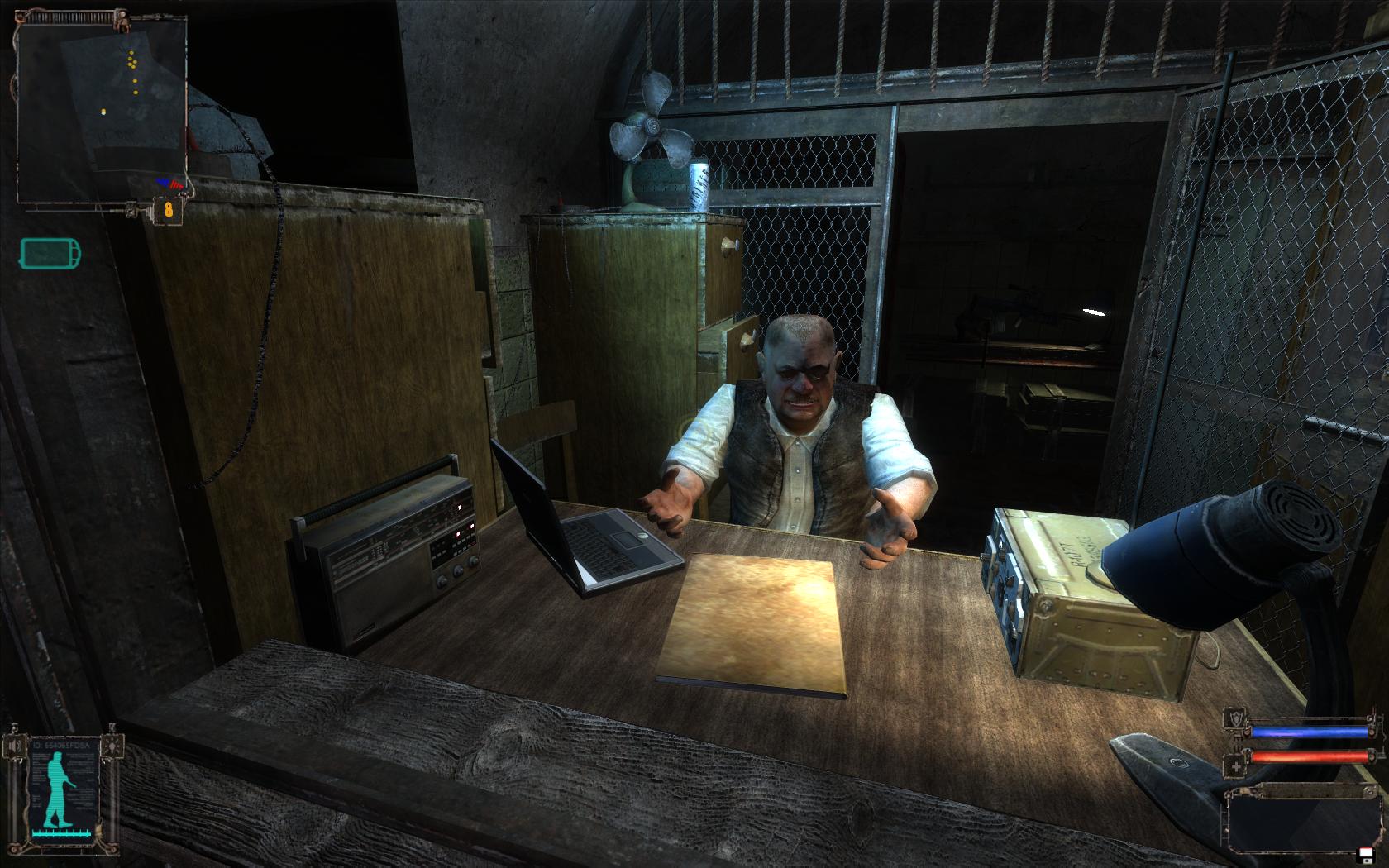

Kannst mal bitte ein Screen uppn :)
Hier sind sogar zwei ;).
Das eine zeigt den Ausgangspunkt am Anfang des Spiels.
Noch gibt es keine Grafikfehler.
Aber sobald ich ins Freie gehe...naja, siehst ja was passiert.
Sieht immer ein bisschen anders aus. Manchmal grünlich und manchmal einfach nur
verzerrt.

Hmm sieht doch völlig normal aus :D
Nee jetzt mal wirklich hab ich ja noch nie gesehen solche extrem Grafikfehler. Aber ich wird mal sagen es liegt am Treiber. Hast den mal jetzt gewechselt?
