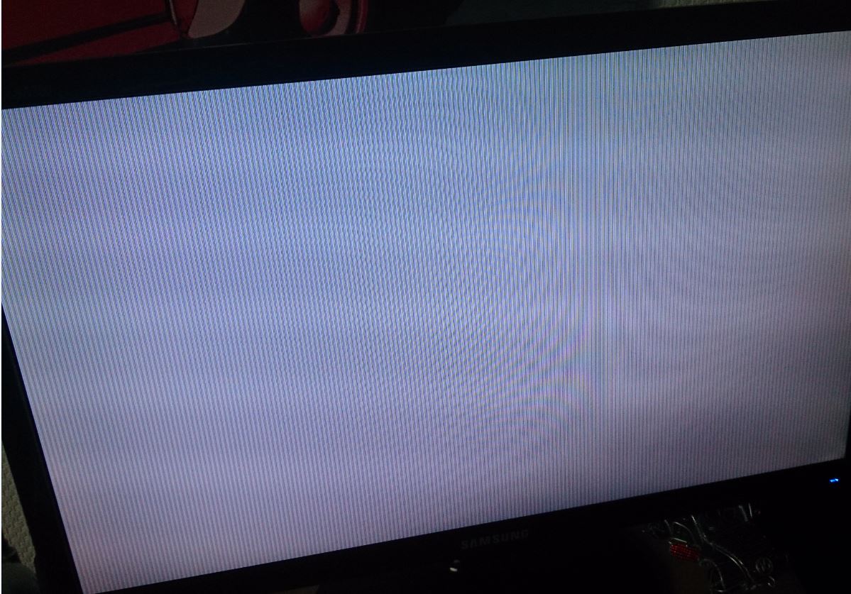

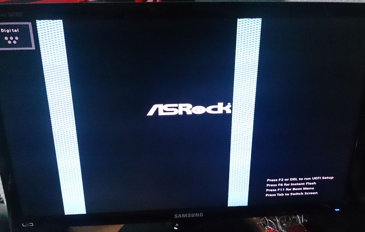

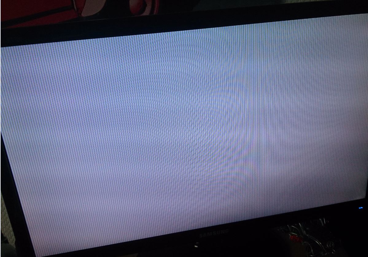

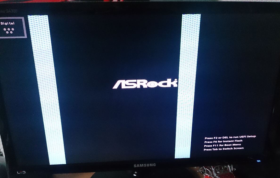

seit gestern habe ich Grafikfehler mit meiner ASUS HD7870 DirectCU II. Sie ist 1,5 Jahre alt und die Rechnung habe ich auch da von Hardwareversand. Die Karte habe ich etwa vor einem halben Jahr bei Ebay ersteigert mit Rechnung.
Hatte schon ab und an mal Probleme mit dem Treiber, aber das war mal vorübergehend und trat bei mir nicht mehr auf.
Die Karte wurde nicht übertaket, da mir die Leistung so reichte. Ich habe noch paar Bilder angehängt von den Fehlern.
Was ist an der Grafikkarte defekt? Dachte an kaputten Speicher der Karte?
Der Rechner läuft dann auch nicht mehr hoch also man sieht entweder schwarz oder weiß mit den Streifen (siehe Bild).
Habe dann die Karte ausgebaut und die Interne Grafik von meinem i5 2500k ausprobiert und funktioniert einwandfrei.

Was der Händler dir anbietet, wirst du dann sehen. Ein Anruf bringt dir da mehr als ein Forum.
Die Karte ist aber mit ziemlicher Sicherheit defekt (Speicher), also ab zum Händler.
