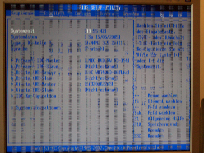

Strange problem! Wenn ich meinen PC hochfahre, d.h. wenn er einen Kaltstart
macht(mehrere Stunden zuvor nicht gelaufen ist), erscheinen gleich schon im Bios Grafikfehler. Dies zieht sich bis zum Windows-Logo fort und nach dem Logo geht der Bildschirm in den Standby-Modus über. Wenn ich nun den Resetknopf drücke, sind die Bildfehler beim nächsten Versuch meistens verschwunden. Der Rechner bootet erfolgreich. Unter Windows ist alles in Ordnung. 3D-Mark, Zocken - keine Grafikfehler.
Die Grafikfehler im Bios sind dünne, blaue Streifen, die sich über das ganze Bild ziehen. An der Software liegt es wohl nicht, wenn es schon beim Bios anfängt.
Weiß jemand Rat?

Hast Du ein Foto davon?
Das ist zwar nicht von meinem Bildschirm, doch es ist relativ gut mit meinem zu vergleichen.
Der eizigste Unterschied ist, dass die Streifen blau sind. Bei mir erscheinen die Streifen auch manchmal im Bios drinnen, wie auf dem Bild zu sehen, aber leider auch jedesmal bei den Bios-Lade-Schriften, bis hin zum WindowsXP-Logo.
bild2-jpg.26601
PS: Dieser Geplagter hat die Grafikkarte ausgetauscht, was zur Lösung des Problems führte. Vielleicht muss ich dies auch tun - nur komisch, dass unter Windows alles einwandfrei aussieht.

Leider tritt der Fehler bei jedem Kaltstart auf. Ich verstehe dieses Phaenomen nicht.
Es wirkt so, als müsse die Graka erstmal auf Temperaturen kommen, bis ein anständiges
Bild angezeigt wird. Ich bin gerade dabei mehrere Mainboard-Biose von meinem A7N8X
auszuprobieren. Bisher ohne Erfolg - ist wohl auch nicht der springende Punkt.
Also ich glaub das, dass mit deiner 6600GT zu tun hat. Die haben ab und zu Probleme mit dem Speicher und dann tritt sowas auf.
Bei mir was z.B. das ich während des spielens ein Freaze bekamm, mit Folge das ich resete. Gleich iom Bios war es wunderschön Rot, bis ins Windows rein. Kurzezeit später ging garnichts mehr. War eindeutig der Speicher, ich glaub du musst die einschicken, verlang allerdings gleich eine Graka für den Übergang bist du die wieder hast, das kann nämlich locker 2 Monate dauern, oder wie ich es einmal von jemand hörte, 1 ganzes Jahr. ;)
Warum das aber nur kommt wenn die Graka kalt ist kann ich dir auch nicht erklären?! Muss aber wohl auch am Speicher liegen.:freak:
