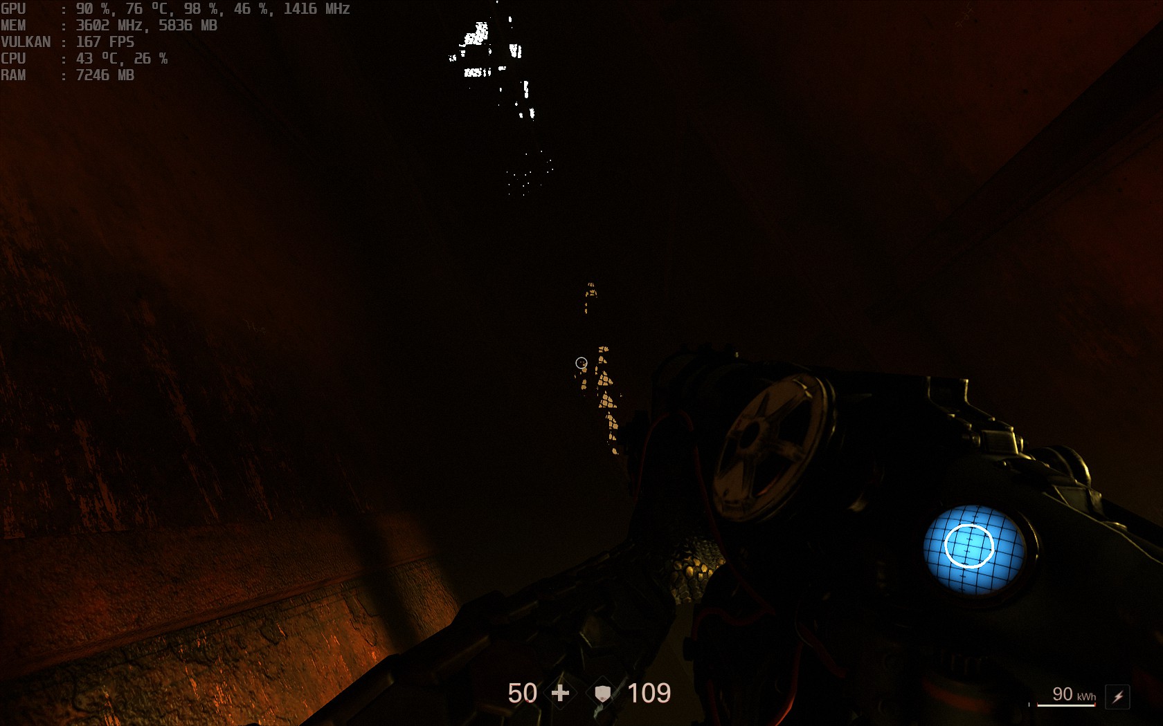

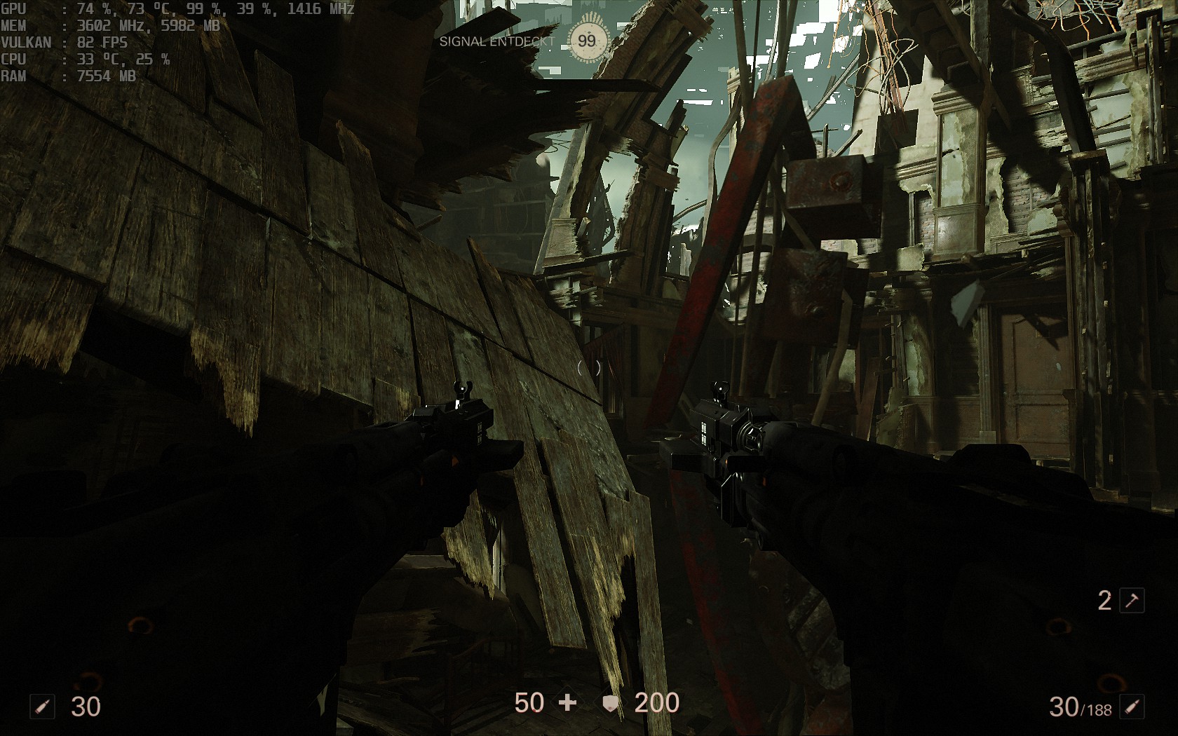

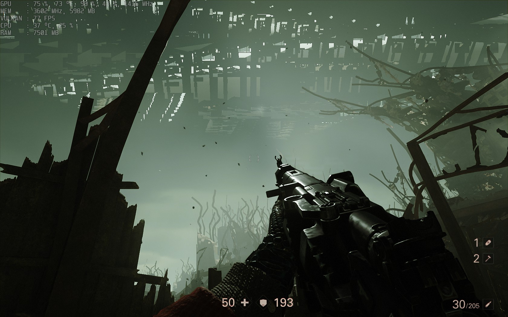

bei PUBG flackern Texturen, bei GTA V an Straßenkannten sind eine Art Pixelfehler und bei Wolfenstein 2 siehe Bilder. Ist die Grafikkarte defekt oder kann es andere Ursachen haben? Takt ist alles standard. Die Fehler sind nicht kontinuierlich, nur wenn im Spiel in eine bestimmte Richtung schaue.
Habe eine neue CPU Kühlung montiert, kann ich dabei etwas kaputt gemacht haben? Kann leider nicht sagen ob die Fehler vor der Montage schon da waren.
Habe die Treiber 388.00 und 388.13 getestet -> Gleiches Bild.
Grüß

Sieht nach defektem VRAM aus. Mal in einem anderen PC testen, wenn möglich.
Gut das es ne EVGA ist, hast dann ja noch Garantie.
Sieht für mich nach defekten VRAM aus. Hat die Karte noch Garantie ?
Falls ja einfach eine RMA bei EVGA aufmachen und den Fall schildern.
Sieht nach defektem VRAM aus. Laut den Screenshots werden ja auch die 6GB der Karte genutzt. Mal probiert die Textur-Qualität im Spiel zu senken, damit die Auslastung vom VRAM gesenkt wird? Könnte sein, dass keine Fehler zu sehen sind, wenn weniger RAM benutzt wird.
Ok "gut das es nur" die Grafikkarte ist..... Ja habe sie gebraucht gekauft und hat noch 400 Tage Garantie bei EVGA.
@olo Die RAM Anzeige stellt den Arbeitsspeicher dar :) Hab schon ein Termin bei nem Kollegen er bringt evtl seine 1070 vorbei zum testen, aber halt eben erst am Wochenende :P
EDIT: Tatsache jetzt sehe ich das auch das Sie im Speicher Limit läuft. Das ist mir garnicht aufgefallen.... Trotzdem sollte es nicht solche hässlichen Fehler geben...
Nein, du hast einmal MEM bei der GPU und einmal RAM. Ich sprach vom VRAM nicht RAM. Und da stehen 5982MB. Die Karte hat 6GB VRAM. Es könnte durchaus sein, dass ein Speicher-Chip einen Defekt aufweist. Deswegen die Frage, ob bereits die Texturen-Qualität reduziert wurde. Denn dadurch sinkt der VRAM-Bedarf. Wenn dann keine Fehler auftreten oder weniger, weißt du direkt dass der Speicher Probleme bereitet. Fast 6GB VRAM in 1680x1050, nicht schlecht. Selbst ein Origins benötigt in 2560x1440p mit höchsten Texturen weitaus weniger.

Ich probiere es mal aus
Also mit 4,5gb besetzten V RAM gibts bei Wolfenstein 2 keine Probleme. Bei PUBG flackern aber trotzdem viele Texturen und Objekte obwohl unter 6 GB.
