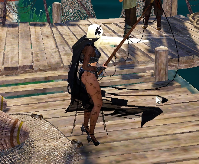

Wie im folgenden Video zu sehen, habe ich Grafikfehler unter anderem in Black Desert online. Es kommt jedoch auch in anderen Spielen zu Fehlern so wie zum Beispiel in Baldurs Gate 3 und Forspoken. In World of Warcraft kommt es zu ähnlichen Fehlern wie in Black desert, vorallem wenn Marks über Spielern sind.
https://streamable.com/7ujtzn
Es wurde auf 3 verschiedenen Monitoren mit unterschiedlichen Kabeln getestet, zu dem wurde auch anderer RAM und ein anderes Mainboard bereits getestet. Außerdem wurden die Grafiktreiber neuinstalliert, auch Windows und die Spiele wurden neuinstalliert, jedoch ohne Veränderung. Ich habe auch bereits die Einstellungen in den Spielen geändert, auch das ohne großen Erfolg. In Forspoken treten durch niedrigere Grafikeinstellungen die Fehler zumindest seltener auf.
Deinstalliere mal die Treiber mit DDU spiele den aktuellen neu auf. Auch bitte Zusatztools erstmal weglassen, auch kein OC oder UV. Defekte an der Karte sehen meisten anders aus. Gesehen habe ich soetwas schonmal an meiner Series X bei einem ungepatchdem Game, wurde dann per Update behoben.
irgendwas übertaktet an der Grafikkarte? Wie sehen die Temperaturen aus?
DDU kannst versuchen, glaub aber nicht, dass das groß was bringt.
Solch Fehler kenne ich von VRAM oder GPU selbst übertakten. Mit Afterburner versuchen mal den Takt zu senken und nochmal testen.
Das sind "Typische" Polygon/Geometrie-Fehler die idr. "in" der GPU entstehen.
Ist die GraKa mit OC gelaufen (bzw. läuft weiterhn damit) ? -> Elektronenmigration hat zugeschlagen. Niedrigerer Takt KÖNNTE helfen, aber nicht für lange.
Ansonsten KANN es auch Software-Seitig sein und der bereits vorgescvhlagene DDU sammt neuinstallation des Treibers könnte schon aus reichen.

Sieht nach dem Klassiker aus, VRAM defekt.
Welche Grafikkarten-Model genau ist es den? eine Zotac Amp Extreme oder sowas die ab werk sehr hoch getaktet sind? Ich würde auch sagen, dass es eher von der GPU her kommt. Am besten mal mit dem MSI Afterburner rangehen und die GPU um 2000mhz untertakten und schauen wie es damit aussieht. Wenns immernoch ist - die GPU wieder normal takten lassen und den RAM mal um 400Mhz untertakten und schauen

An die "Defekter VRAM" Schreiber : DAS würde sich in einem regelmäßigen "Störmuster" auf dem ganzen Monitor zeigen .... und nicht an Fehlern wie hier sichtbar. Sollte eig. bekannt sein.
Reaktionen: GOOFY71

Vielen Dank erst mal für die ganzen Antworten und Ideen. Ich habe jetzt den Treiber mit DDU deinstallliert und sowohl den aktuellen neuinstalliert als auch ältere Treiber geteste und das Problem bleibt bestehen.
Die Karte wurde von mir nie übertaktet, es handelt sich um eine Gigabyte GTX Gaming OC. Die Temperaturen im Fall von Black Desert übersteigen 75° nie und bei Spielen wie Forspoken liege ich bei 82°+/-. Ich werde jetzt noch den Takt mit MSI AFterburner verringern um zu sehen ob es damit besser geht.
Habe jetzt auch mit MSI Afterburner rumgespielt und der Fehler bleibt auch da unabhängig von den EInstellungen bestehen.
Reaktionen: GOOFY71
Dann hat die Karte bereits einen "Schweren" aber bleibebenden Schaden der typisch für Elektrische Abnutzung ist.
Grob gesagt hast du in der GPU irgendwo einen oder mehrere Kürzschlüße. Extremes UV + Runtertakten KANN die Karte noch fehlerfrei laufen lassen MUSS aber nicht.
+ Das wird, wenn es schon so weit ist, mit steigender Geschwidigkeit schlechter. Die Karte ist also bereits so zu sagen ohne Fallschirm aus dem Flieger gehopst und der Aufprall auf dem Boden hängt zeitlich nur davon ab wie gut der (evtl vorhandene) Wingsuit ist ......
