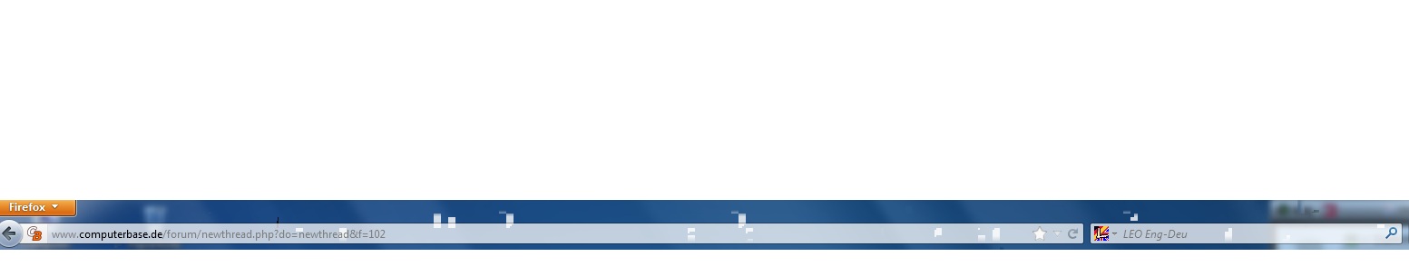

Im Windows Betrieb, beim normalen surfen kommen stellenweise auf dem Monitor kleine Rechtecke. Das passiert aber wohl nur wenn ich im Browser scrolle oder hier jetzt z.B. den Text verfasse. Komischerweise ist das auch nur im Windows-Betrieb so, bei 3D Anwendungen( also Spiele etc. zumindest ist es bisher noch nicht aufgetreten) ist alles normal.

Nun die Frage an euch, was meint ihr... ist es wirklich die Grafikkarte oder kann es auch der Monitor sein? Oder gar die Kabel? Weil ein Kumpel meinte eben, wenn man einen Screenshot davon machen kann, ist es wohl nicht die Grafikkarte und genau das geht( ich füg mal ein Ausschnitt von dem Screenshot dazu)

Die letzte Aussage ergibt so gar KEINEN Sinn.
Wenn es auf dem Screenshot drauf ist spricht es gerade für die Grafikkarte, denn wie willst du denn die Fehler auf dem Screenshot sehen, wenn es z.B. das Kabel oder der Monitor ist?
Ich behaupte mal das Gegenteil, eben weil du einen Screenshot machen kannst liegt es an der Grafikkarte, da diese ja bereits ein falsches Bild ausgibt.

Sieht schwer nach Artefakten aus,
zu geringe Spannung - zu geringe Taktraten?

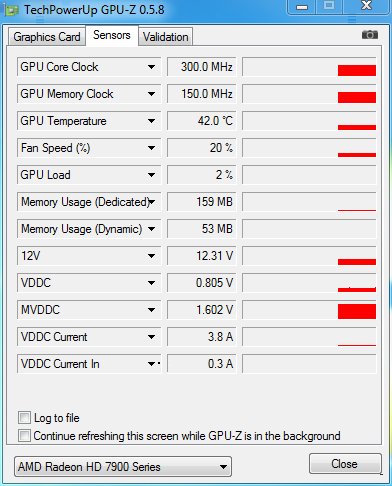

Wie hoch ist die Spannung?
Wie hoch taktet sie im 2D?

Hier noch ein Screenshot zu den Taktraten/ Spannung im Windows-Betrieb. Ich vermute stark, dass das alles Standardwerte sind, weil ich wie gesagt noch nichts dran geändert habe.

Naja, da stellt sich jetzt für mich die Frage, warum die so niedrig taktet, wenn das wohl zu Problemen führt. Das ergibt doch keinen Sinn... Vorallem lief sie ja bis jetzt wohl mit diesen Taktraten

Habe gerade nachgelesen, die Taktraten sind im Desktop-Betrieb normal. Das MUSS so funktionieren
300/150 sind Serie, macht meine 7950 auch und keine Probleme...

und das die graka ( im Win. ) so weit runter tacktet is ganz normal meine 5970 hat im win mode auch immer
GPU1: 157 speicher 300
GPU2: 157 speicher 300
und bei spielen ( fenster mode / pseudo volbild )
GPU2: 785 speicher 1025
und bei vollbild
GPU1: 785 speicher 1025
