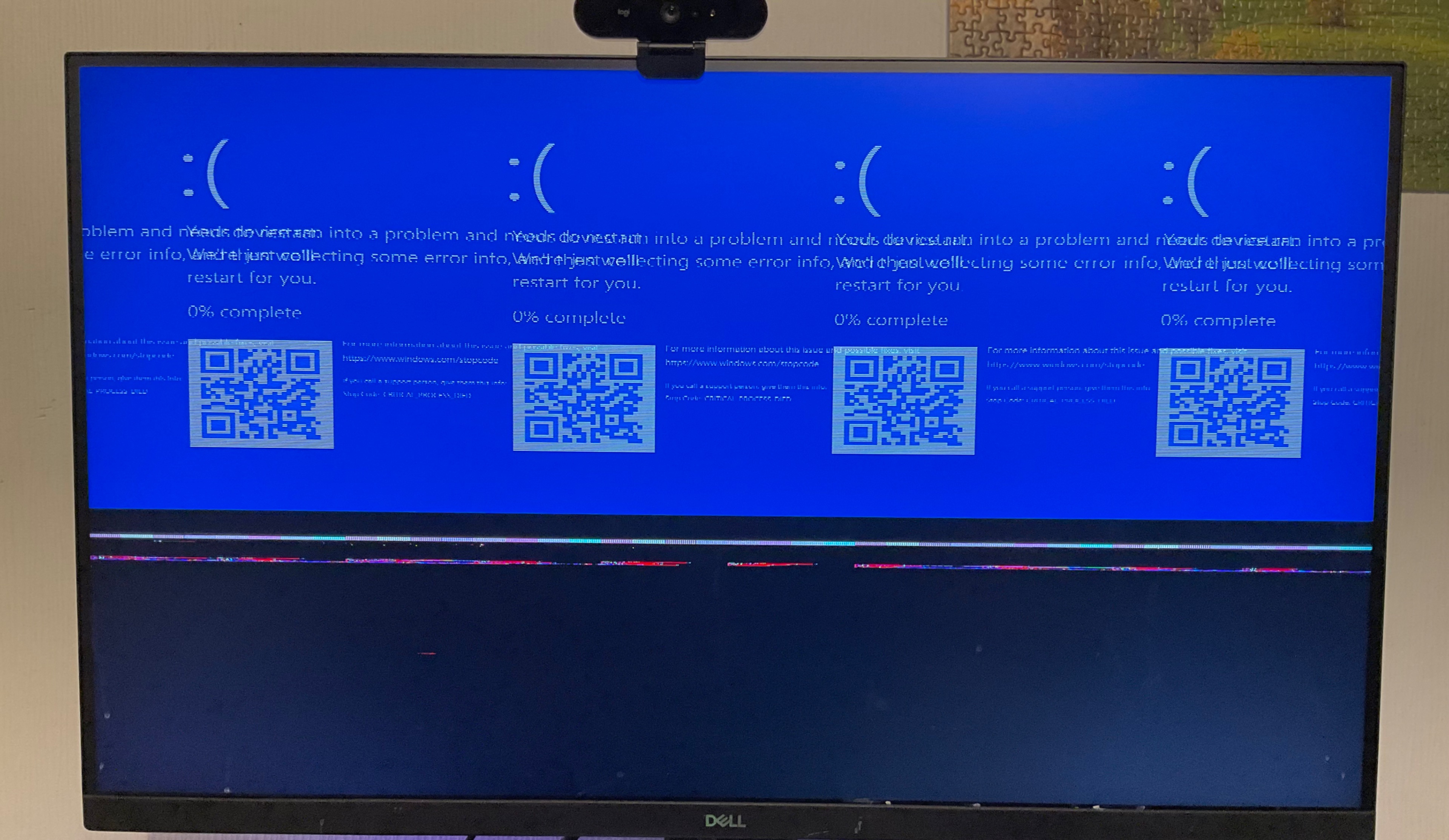

Auf dem BSOD steht immer der gleiche Fehlercode CRITICAL_PROCESS_DIED
Das kann vieles bedeuten. Geh mal ins Verzeichnis c:\windows\minidump und zippe dort enthaltenen DMP Dateien und lade sie hoch. Durch die Analyse der Dateien kann man erkennen welcher Prozess stirbt und woran es evtl. liegt.
