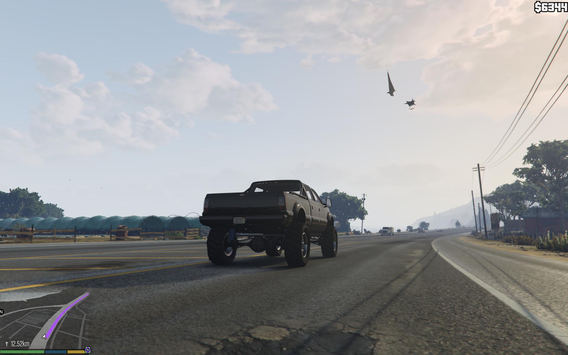

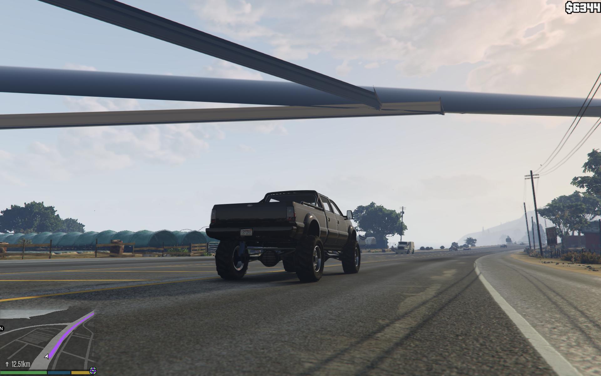

Bios ist aktuell! Hier nochmal ein paar Screenshots:
Morgen mache ich mich nochmal auf Ursachensuche. Vielleicht installiere ich auch nochmal die Treiber sauber neu, habe den 15.5 über den 14.2 einfach drübergebügelt. Aber ich bezweifle irgendwie, dass es daran liegt.
Hallo Xedo,hast du die Grafikfehler nur in GTA V oder hast du sie auch in anderen Games? Weil wenn es nur bei GTA V ist dann glaube ich nicht das der Vram defekt ist,könnte eher ein Software & Treiber Problem sein.Vielleicht kannst du auch in GTA in den Grafikeinstellung bestimmte einstellung tätigen z.b Schatten und Texturen Einstellungen,da GTA sehr viele Grafikeinstellung beherbergt könnte man auch über Google mal GTA V R9 280X optimale Grafikeinstellungen.
