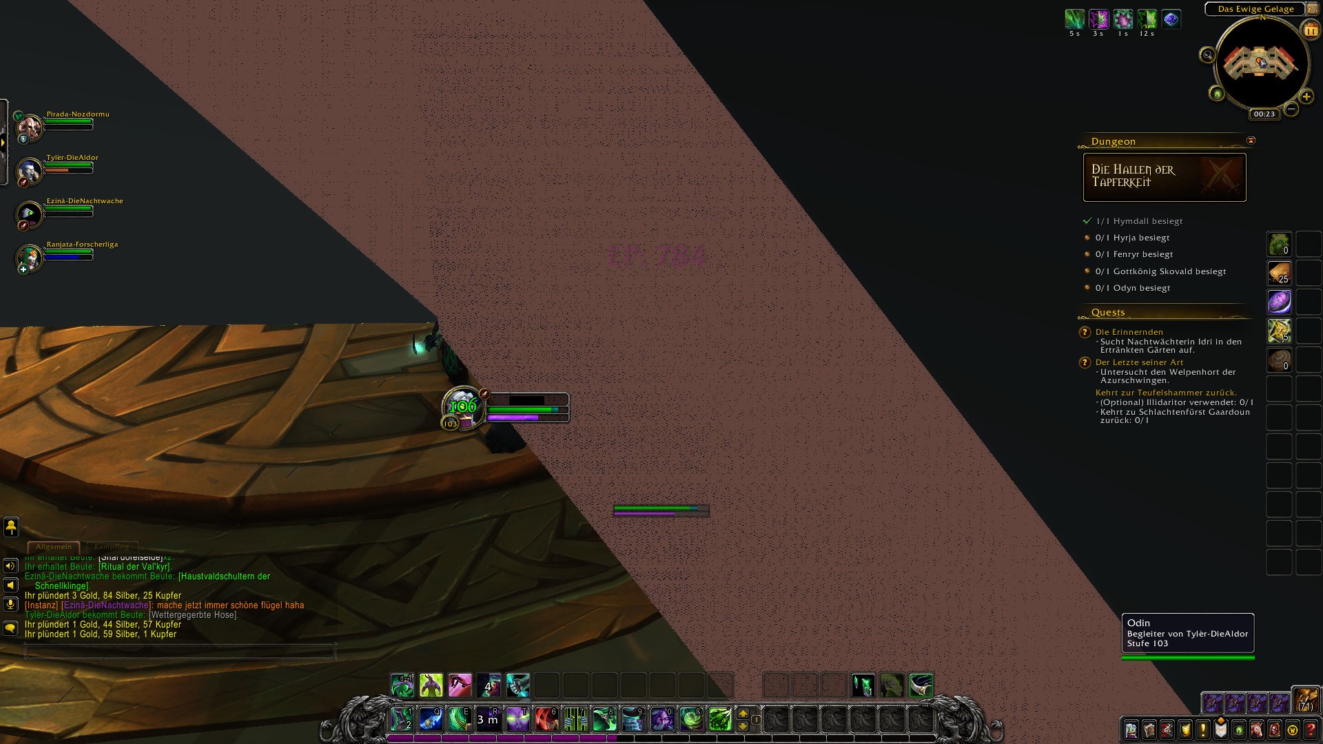

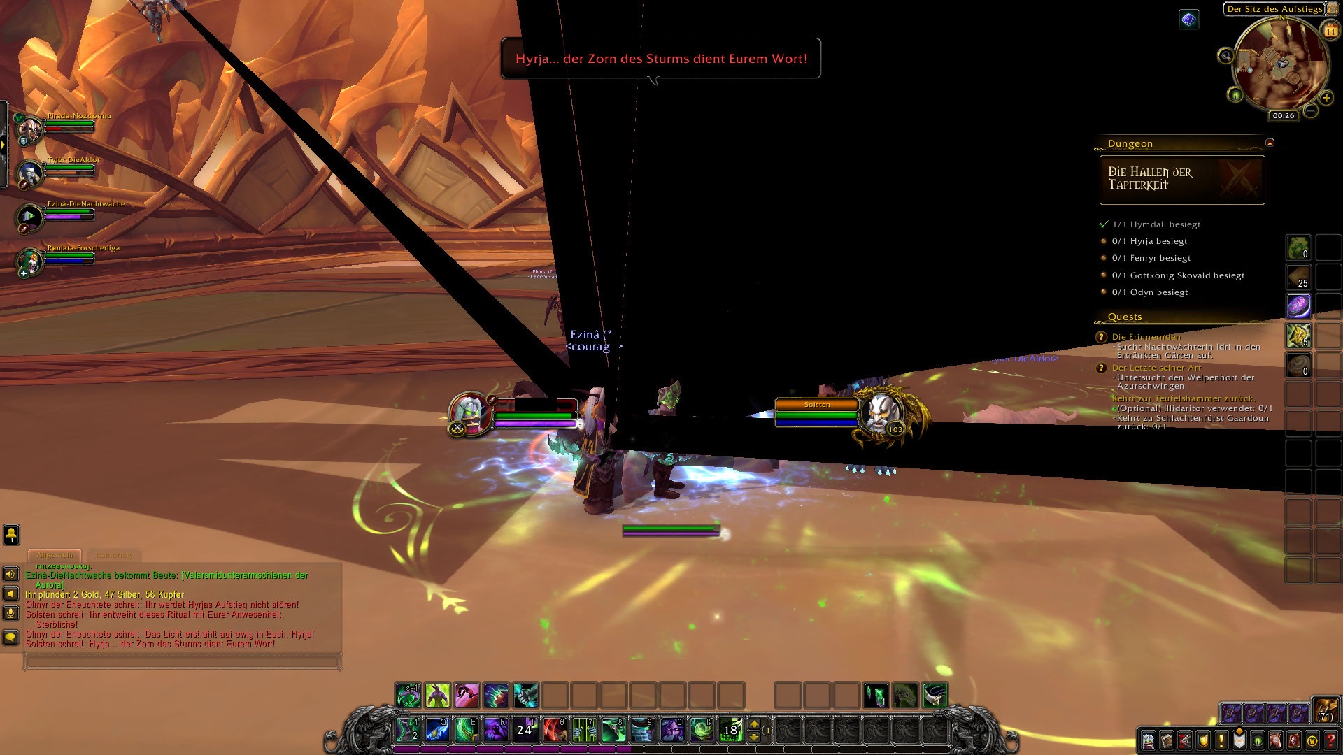

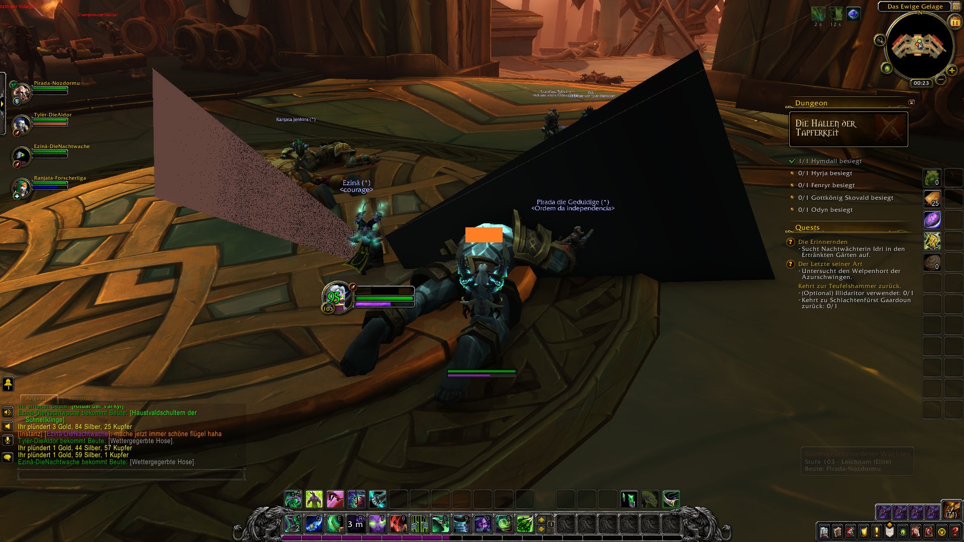

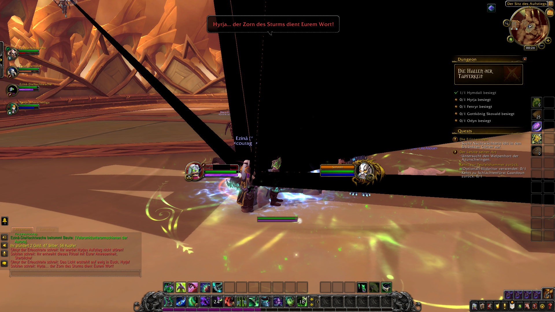

Bisher konnte ich problemlos Spiele spielen und hatte nie Probleme mit der Grafik. Neuerlich habe ich vor 2 Tagen habe ich WoW installiert und gestern wurde beim Herunterfahren ein Windows 10 Update durchgeführt (KB4462919 und Flash Player).
Was mir vor dem Windows Update schon aufgefallen ist, ist dass gestern Abend in einer Instanz Grafikfehler aufgetaucht sind (sind das Artefakte?;siehe Screenshots). Ich habe schon via DDU den Grafiktreiber deinstalliert und wieder installiert samt nonWHQL update 18.9.13.

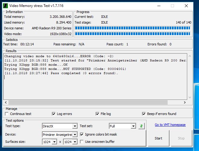

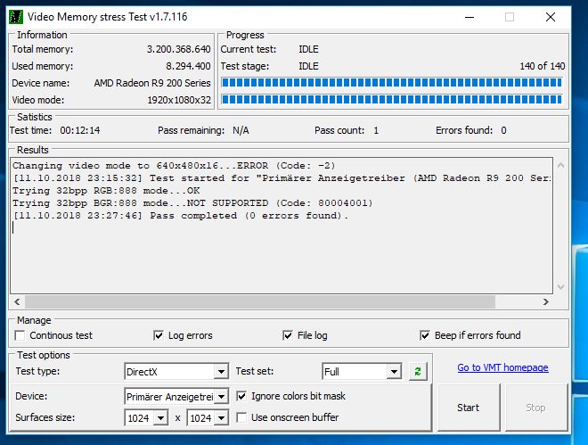

Dann habe ich geschaut ob es was mit dem VRAM zu tun hat mit dem Programm EVGA OC Scanner X v3(x64) und gleichzeitig HWMonitor parallel laufen lassen. Benchmark mit voreingestellten Preset laufen lassen (FullHD). Jedes Mal läuft es 5-6 Sek. und dann kommt der Absturz ohne BSOD. Keine Memdump wurde erstellt (auch nicht mit diesem Tutorial: https://www.tenforums.com/tutorials/5560-configure-windows-10-create-minidump-bsod.html#step2).

Bei Counter Strike auch das gleiche Spiel. Es läuft 15-20 Sek das Match und zack! Weiß/bläulicher Bildschirm. In CS ist mir aber auch aufgefallen, dass da hin und wieder ein weißes verpixeltes teils transparentes großes Rechteck in der Mitte hin und wieder aufgetaucht ist.

klassischer vram fehler.
speicher untertakten kann helfen, muss aber nich.
Ich denke auch an VRAM Fehler. Aber komischerweise zeigt mir dieser Test wiederum, dass es keine Probleme im VRAM geben soll. Und wie meint ihr den Speicher runtertakten?
Update: Also ich habe mit MSI Afterburner den Memory Clock von 1600 MHz auf 1407 MHz gesenkt und einen Benchmark laufen lassen mit EVGA OC Scanner. Keine Abstürze mehr. Dann auf 1505 MHz erhöht um zu schauen, ab wann die Abstürze beginnen: Absturz! Werde wohl um 10MHz Schritte runtergehen bis ich das richtige Niveau gefunden habe. Danke euch! Wie viel % Leistungsabfall sind das von 1600MHz auf 1407MHz? Lohnt sich runterzutakten oder wäre es besser von nem Kollegen seine alte GTX970 für 90€ zu kaufen?

Wie weit oder mit was? Mit was: z.B. MSI Afterburner. Wie weit: würde jetzt spontan sagen erstmal 100 MHz, wenn noch Artefakte auftreten dann noch weiter runter, wenn nicht kannst du ja immer 10 MHz Schritte wieder hoch takten bis Artefakte auftreten, dann wieder 10 MHz zurück wegen Stabilität. Wenn das alles nichts bringt hat es den VRAM wohl wirklich zerissen.
