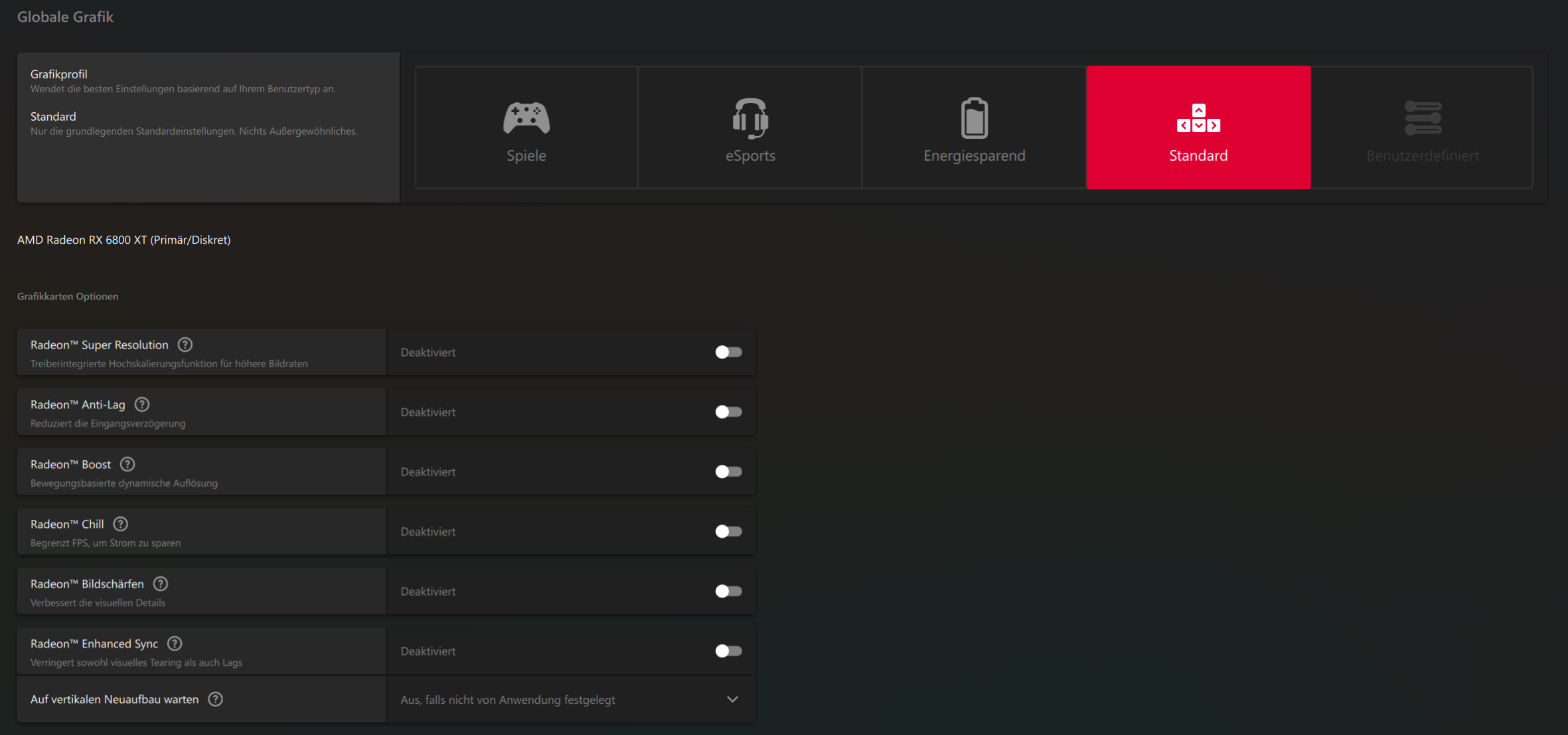

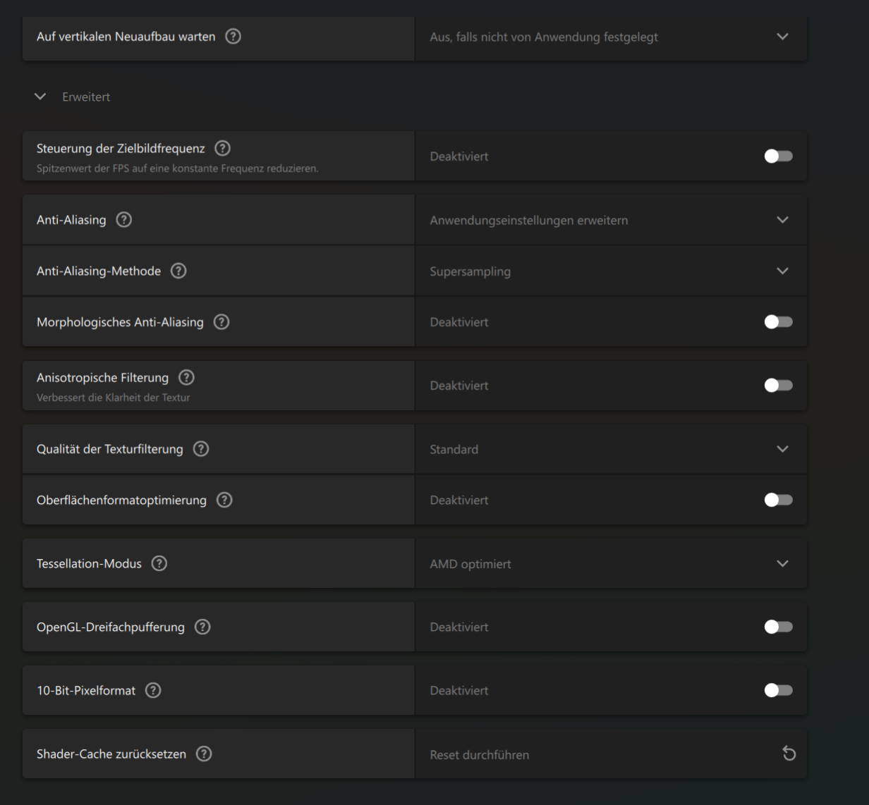

@Nickel Aktuell ist im AMD-Treiber eingestellt: "Aus - Falls nicht von Anwendung festgelegt."

Ok, bereits in Game Vsync.
Du hast Antialasing aber auf Supersampling stehen, was auch enorm Leistung frist je nachdem
und evtl. auch für die Grafikfehler Fehler sorgen könnte.
Stell das AA auch mal auf Standard, Multi-Sampling oder lass diese Einstellungen mal alle ganz zurücksetzen.
Auch AA obendrüber auf Standard lassen - "Anwendungseinstellungen verwenden",
nicht "Anwendungseinstellungen erweitern".
