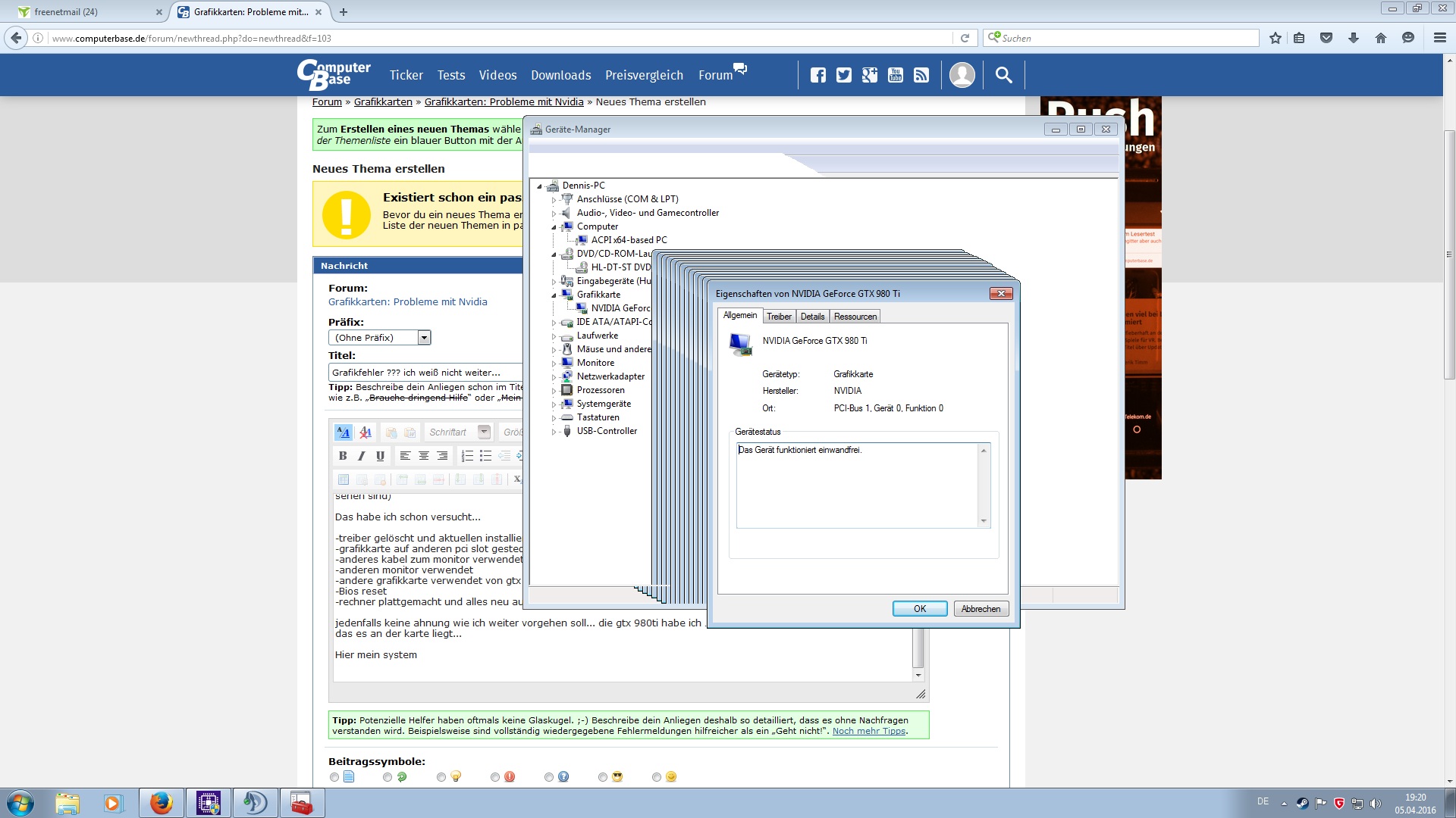

Im windows sind auch einige grafikfehler ab und zu zu sehen wie unten im bild zu sehen ist

Wie wärs mal mit Windows Aero aktivieren? Ist wohl nur ein Grafikbug von Windows...
problem gelöst (ich trottel) ich musste einfach bei nvidia in den einstellungen die vertikale synchronisierung aktivieren und die texturfilterung auf Hohe Leistung umstellen weil mit den vielen fps konnte mein monitor nicht umgehen ... also so vermute ich das mal
und das problem im windows hat sich nach dem umstellen der visuellen effekte dann auch behoben @nVVater
