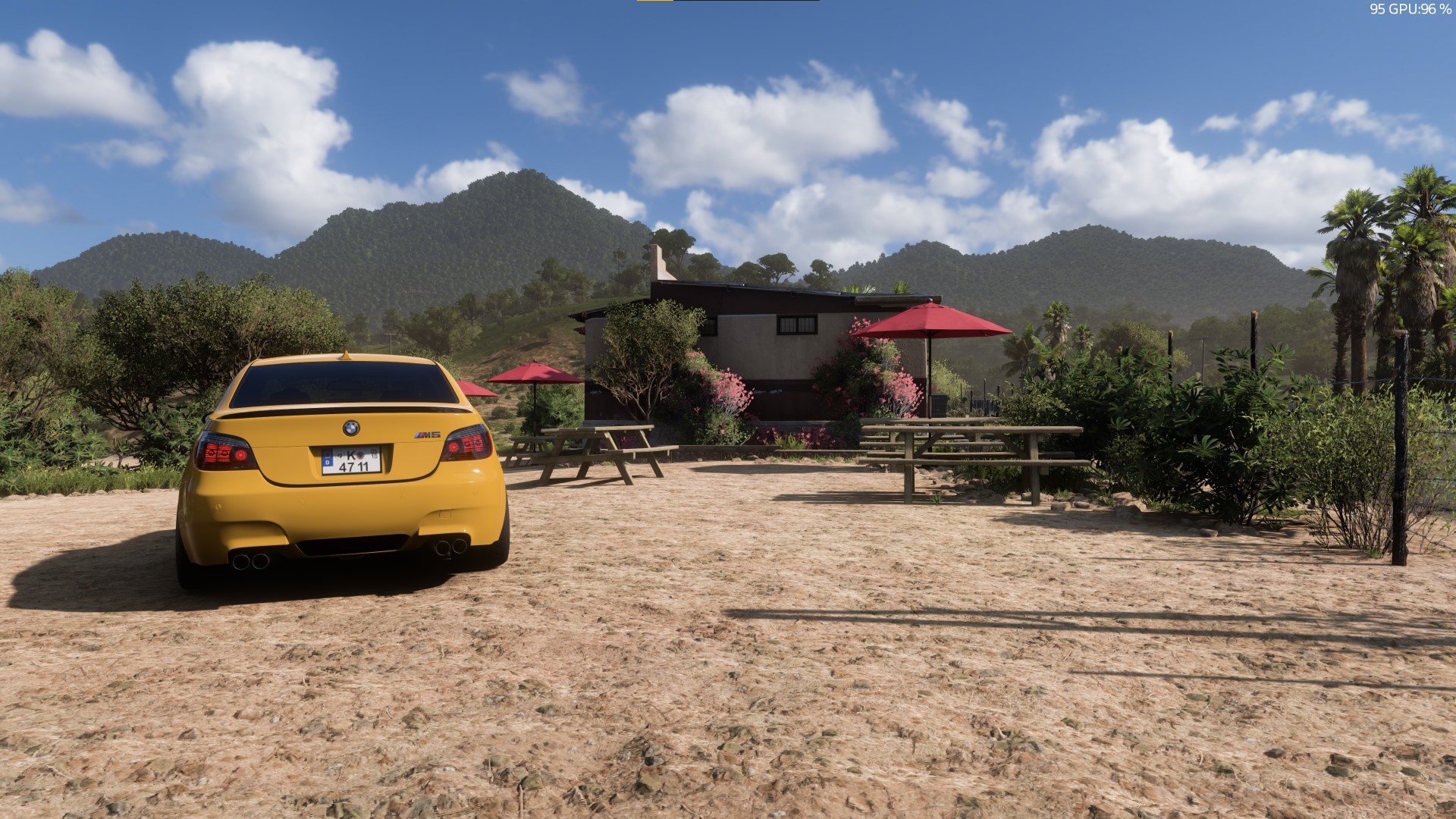

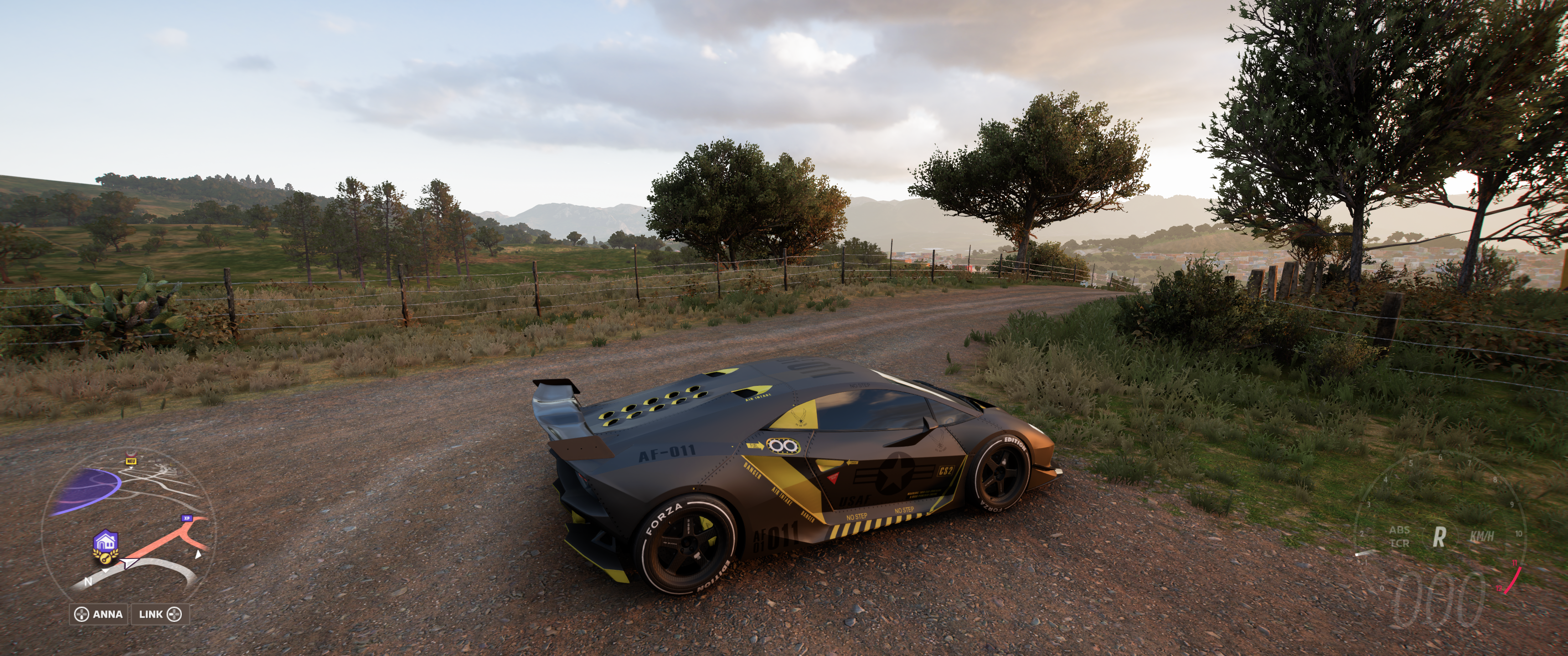

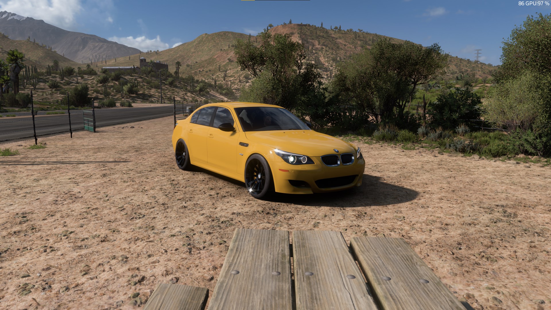

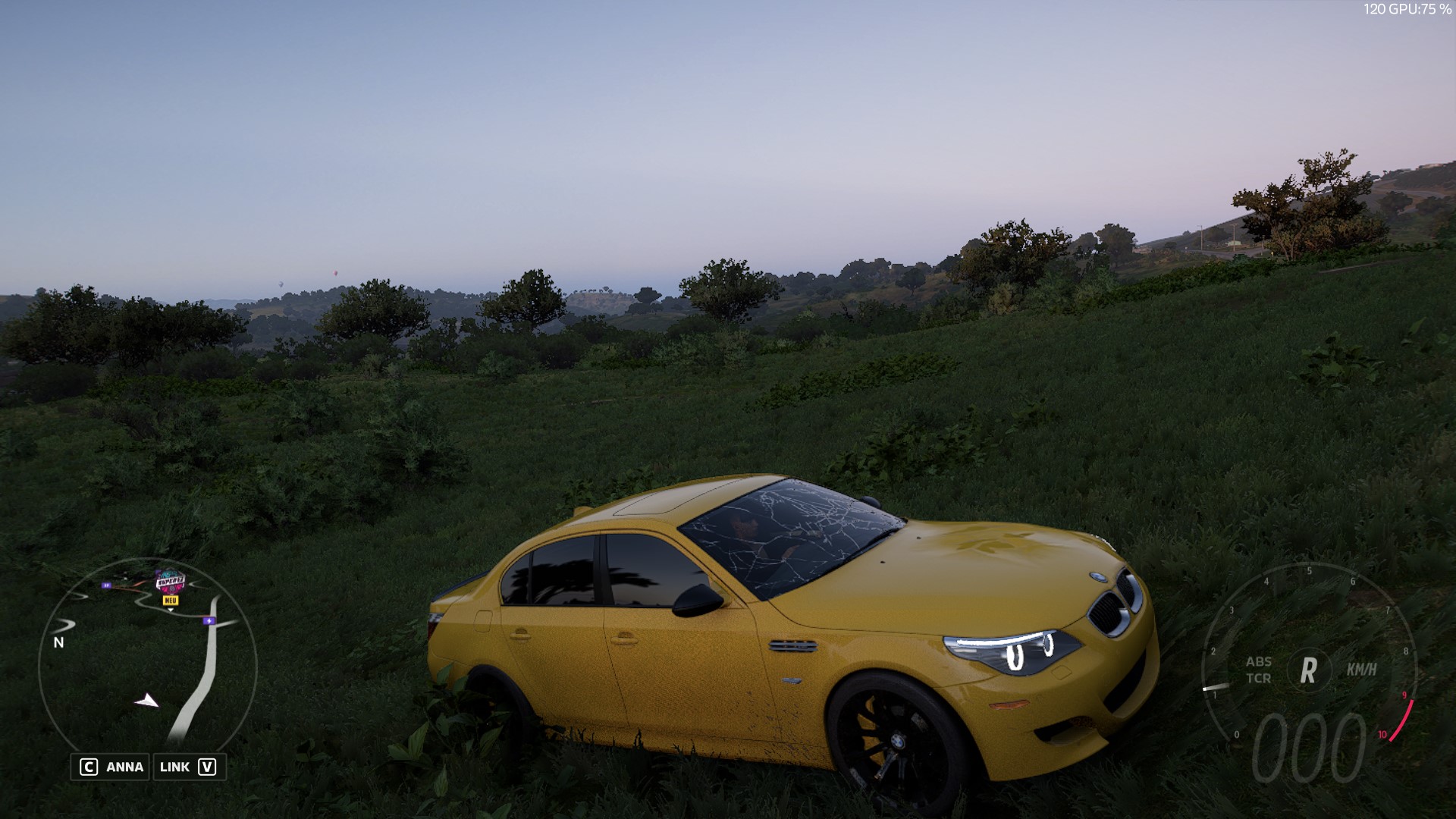

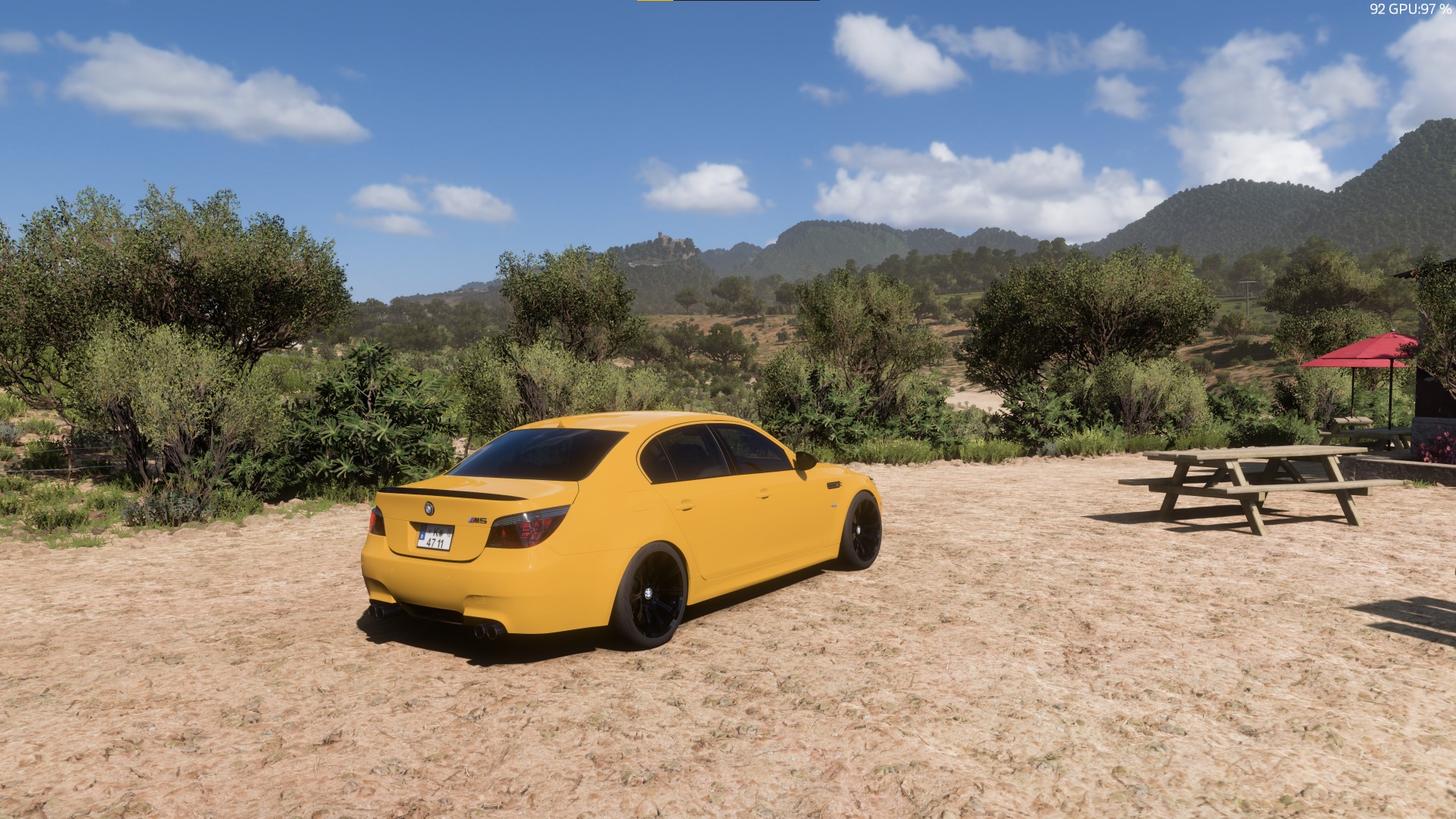

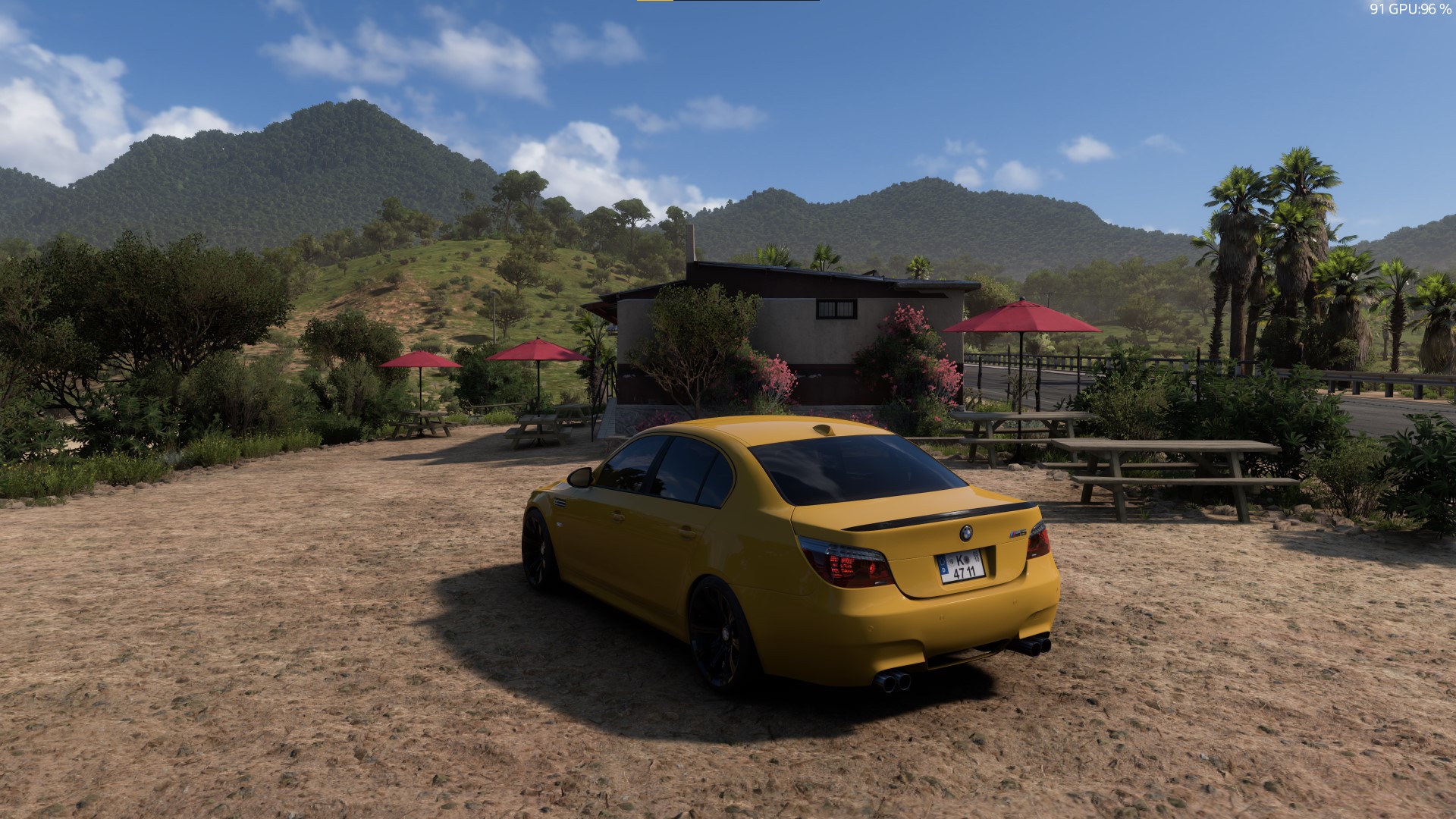

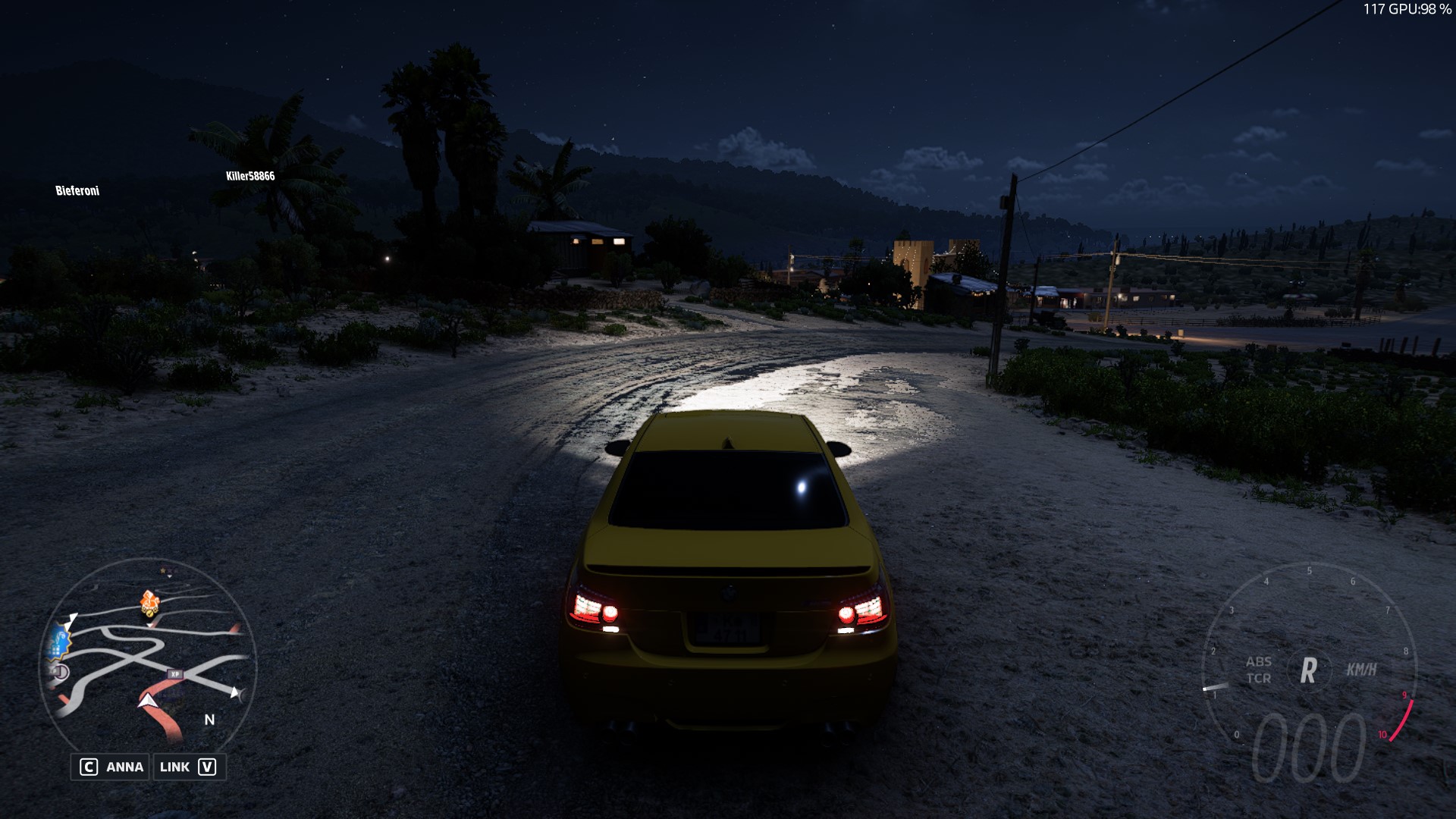

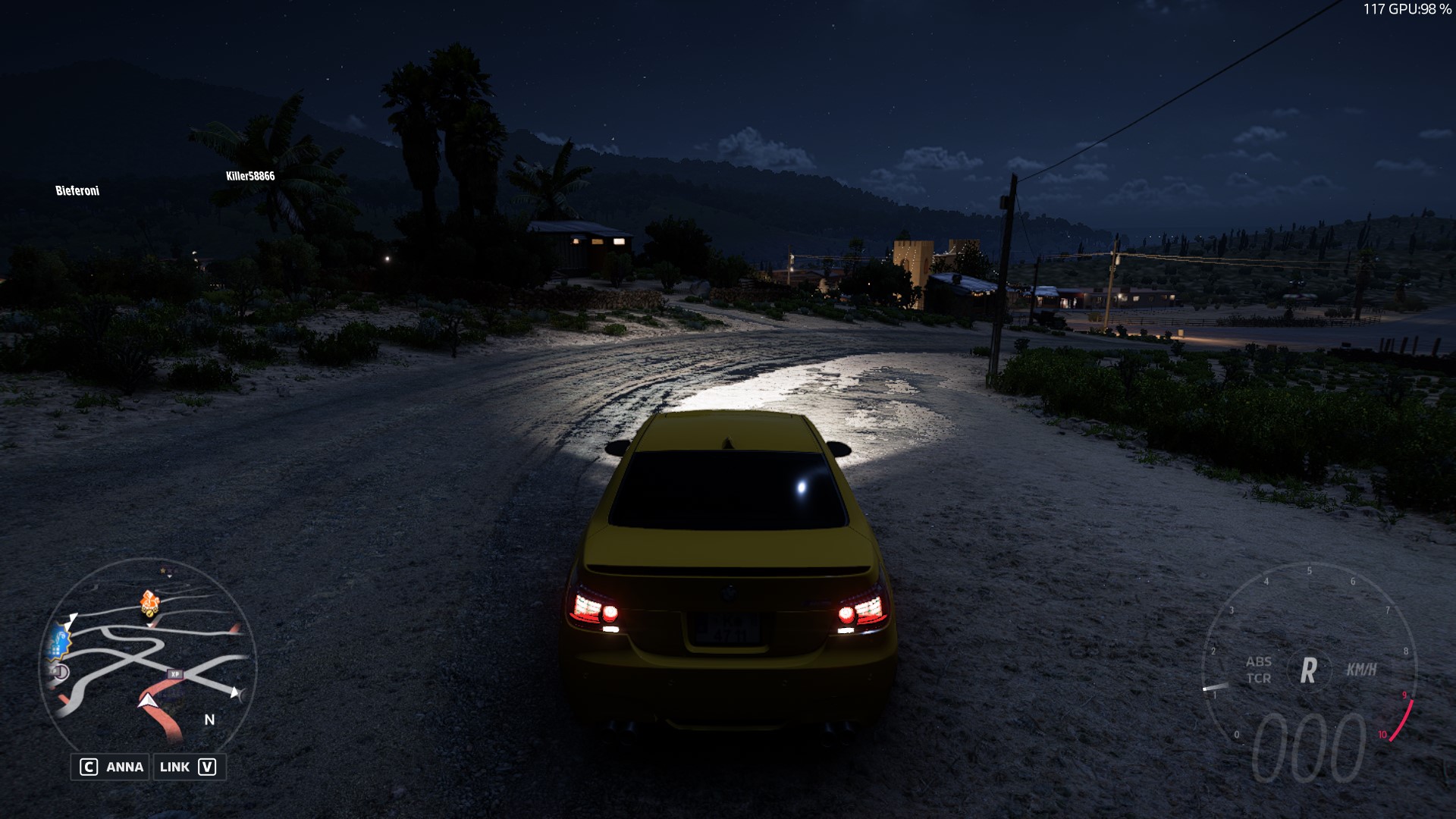

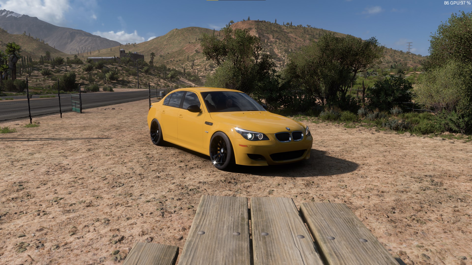

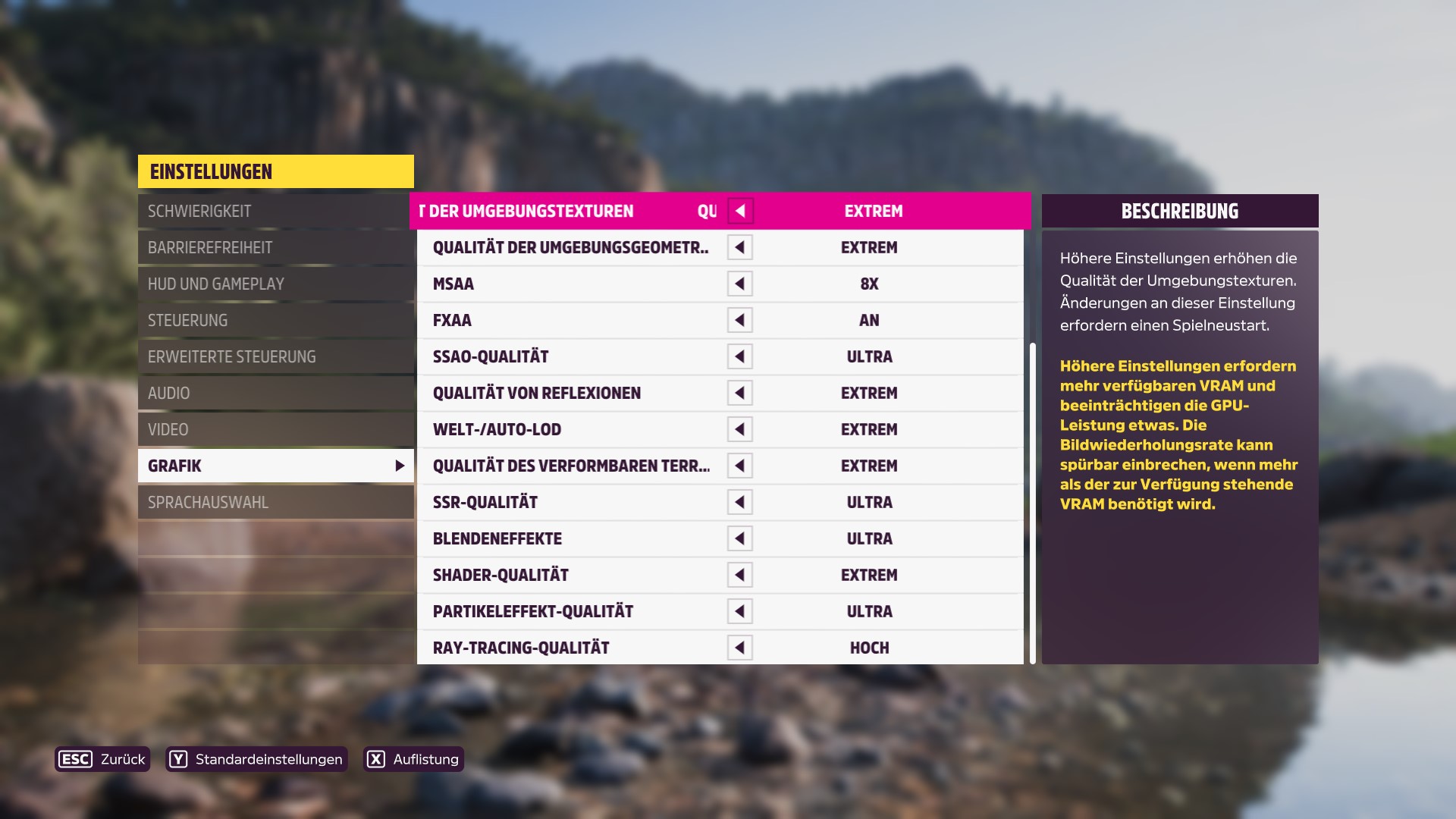

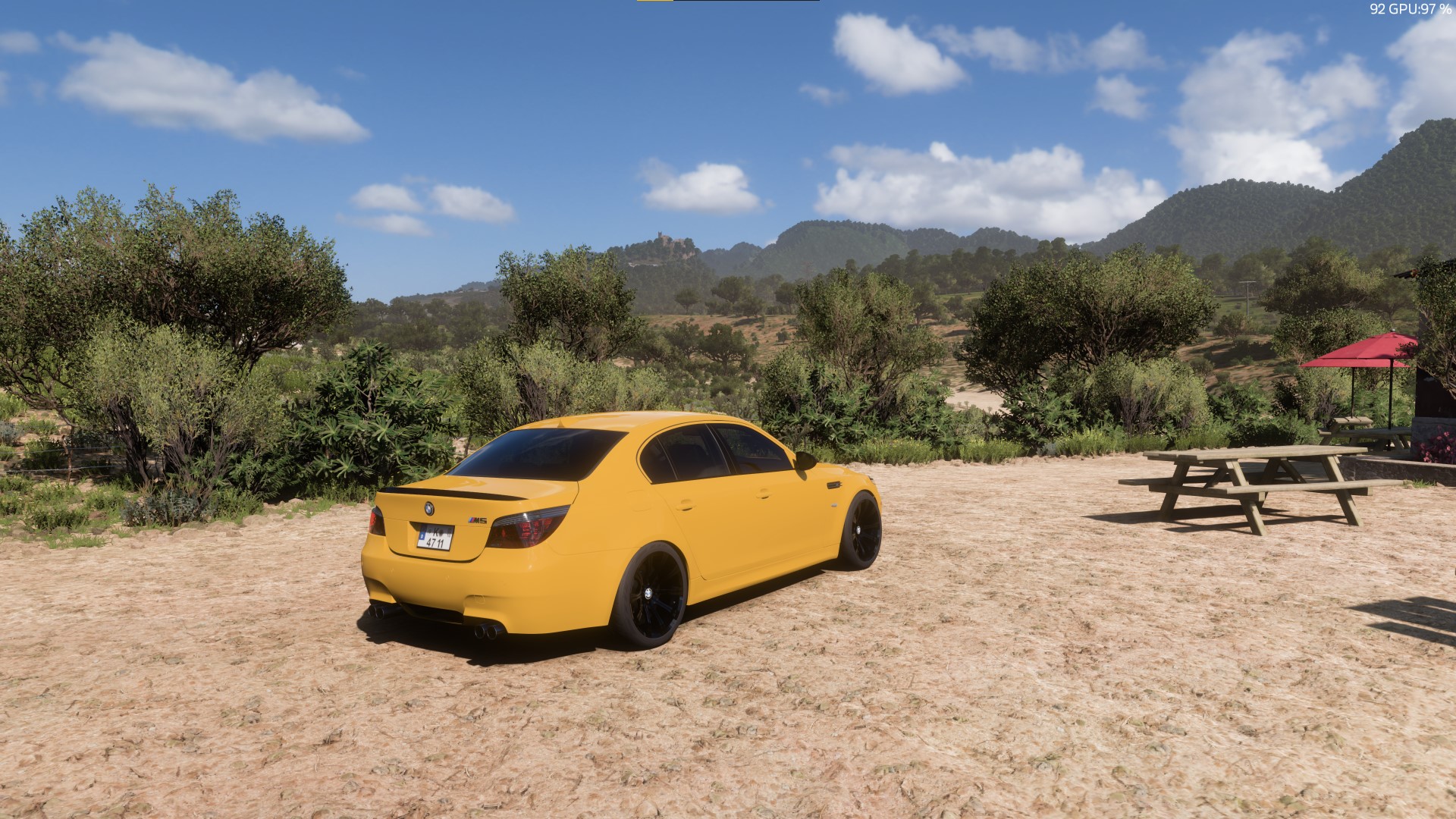

Ich habe das Problem das mein Bild nicht auf FullHD angezeigt wird. Ich habe das Gefühl das die Grafikkarte nicht auf die volle Leistung kommt. Es wirkt mir teilweise verschwommen und nicht scharf. Bilder dazu habe ich auch eingefügt um das Problem zu veranschaulichen. Die Bilder sind jetzt aus dem Spiel FH5, da sieht man z.b. auf der Lackierung vom Auto teilweise schwarze Pixel.
Grafikeinstellung sind auf Maximal eingestellt.
Ich habe viel im Internet gelesen, auch in der Systemsteuerung unternommen mit der Hoffnung, dass das Problem behoben werden könnte aber leider hat es nichts gebracht. Ich hoffe ihr habt noch ein paar Tips auf Lager :)

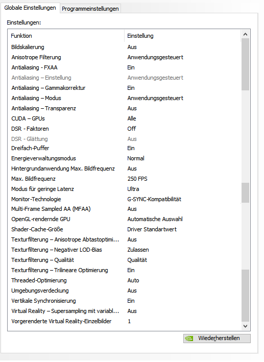

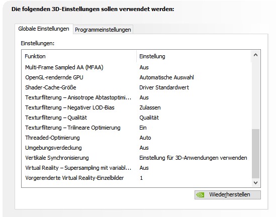

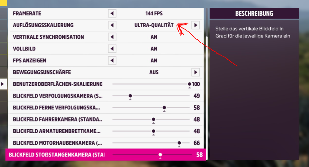

zeig mal die Settings in FORZA und willkommen !
Könnte sein das du FSR aktiviert hast ? Ist für AMD Karten.
Das sieht das Game grottig aus ! - Also "Auflösungsskalierung"

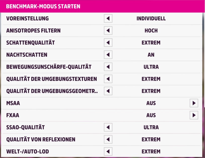

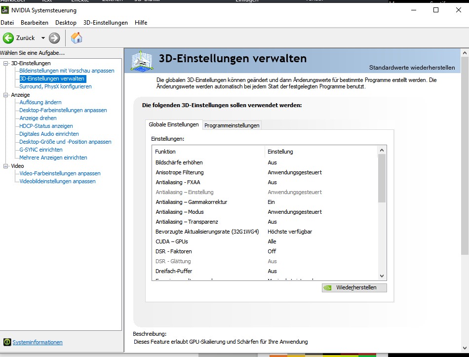

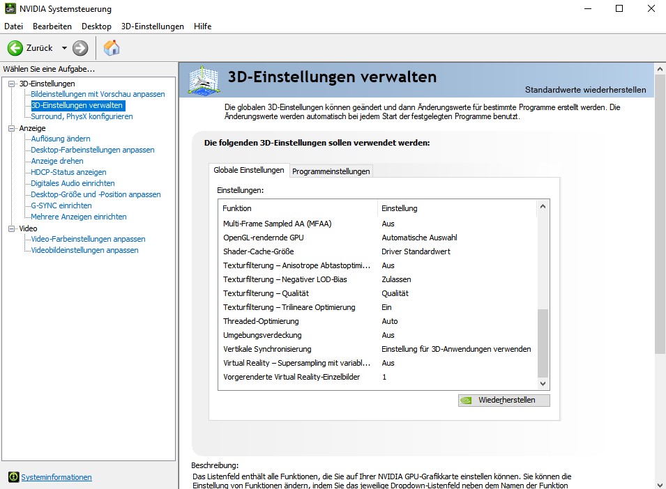

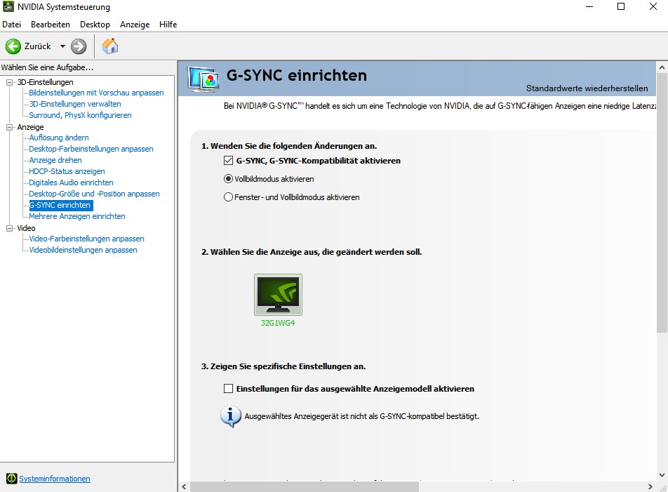

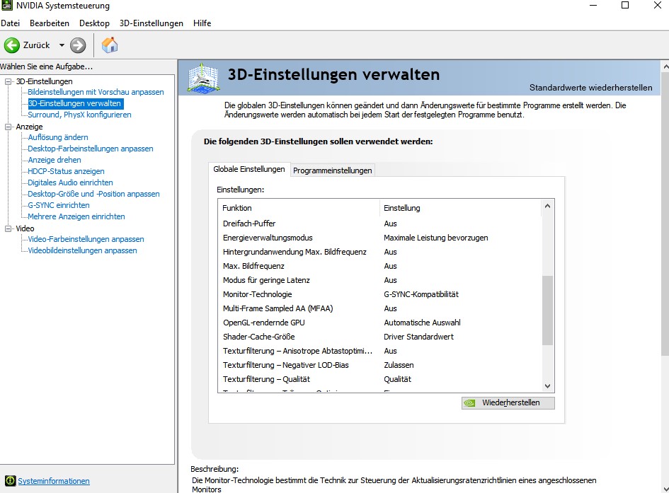

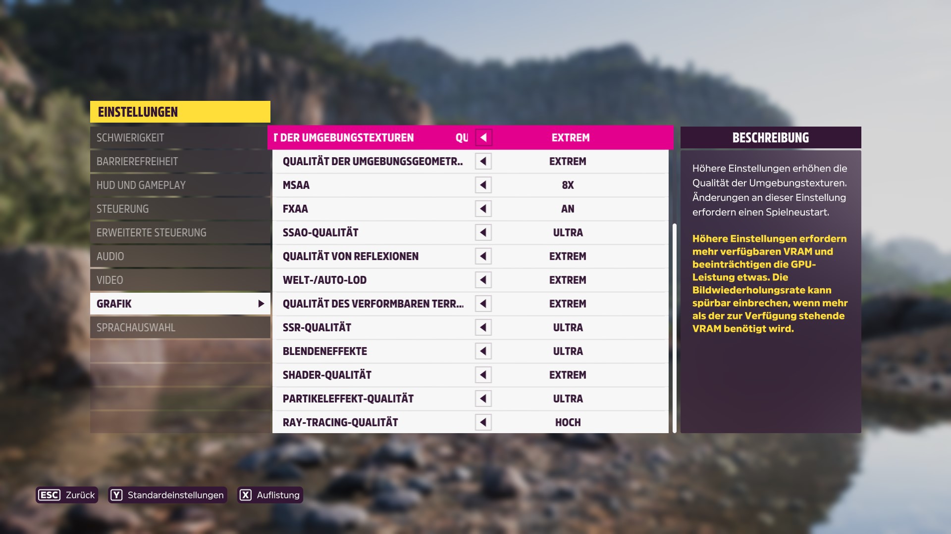

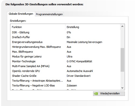

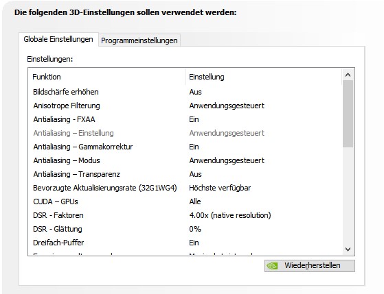

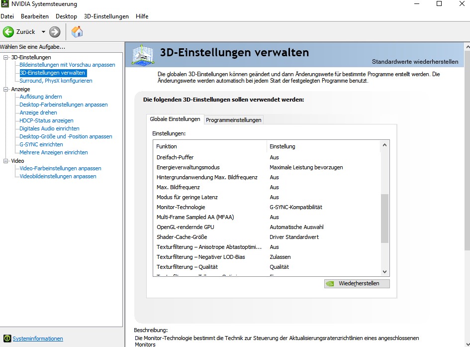

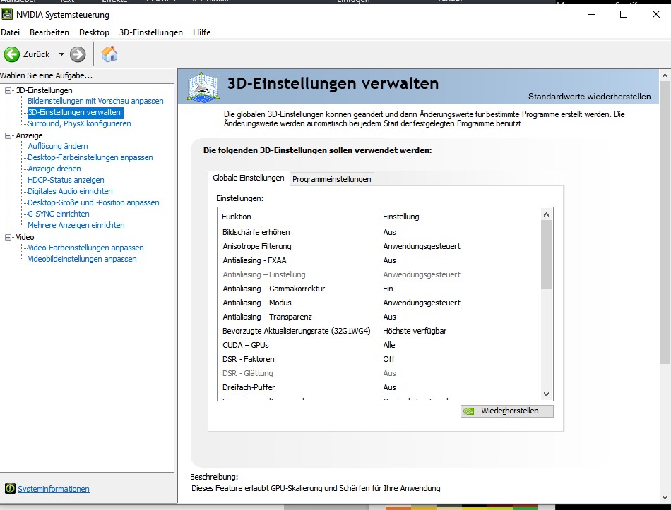

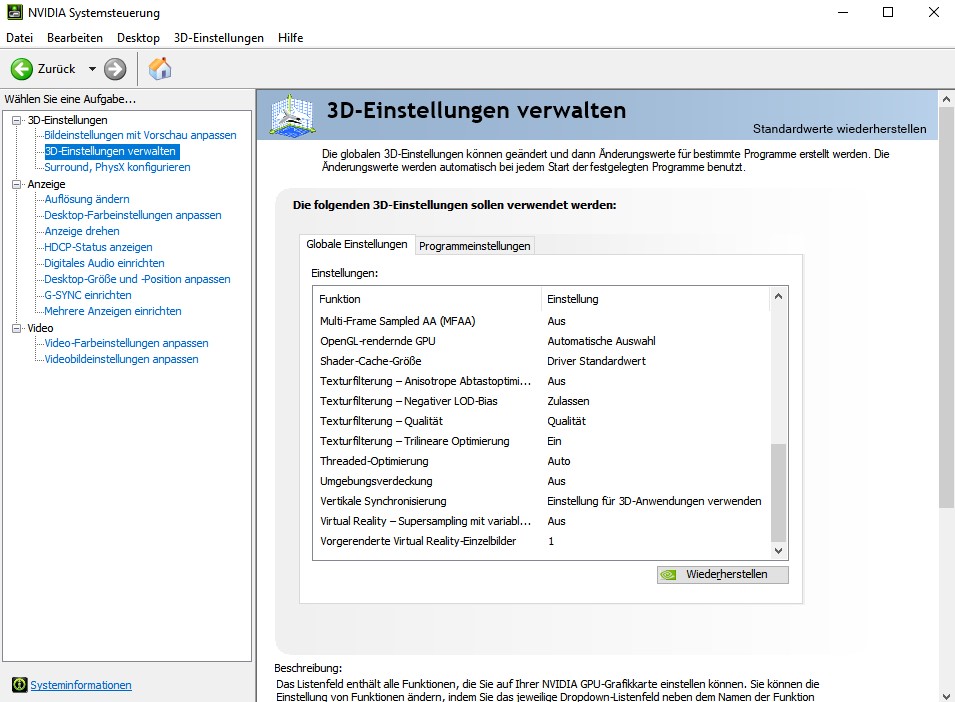

Anbei mal meine Settings:
Treiber: FXAA - EIN und im GAME OFF (hab ich mal als Hinweis bekommen)
in FORZA 5 dann folgendes:
vielleicht hilft es ja :) gn8

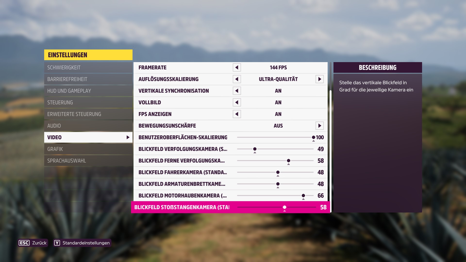

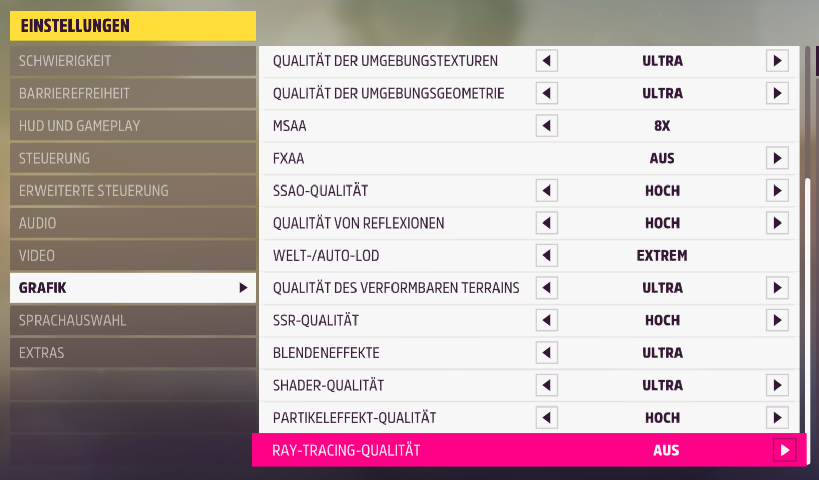

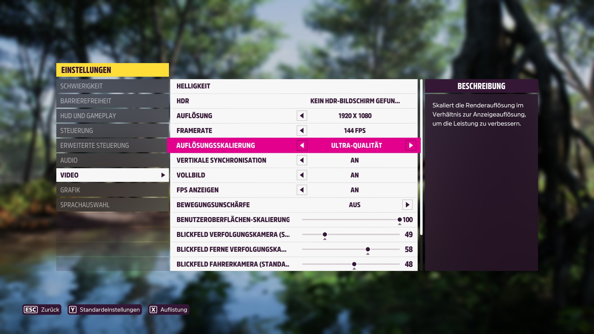

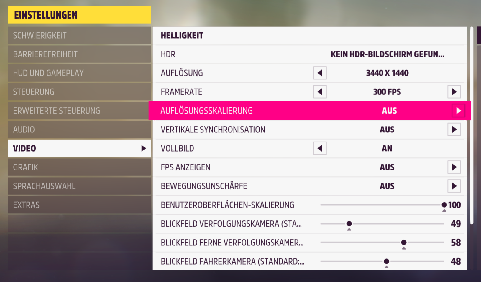

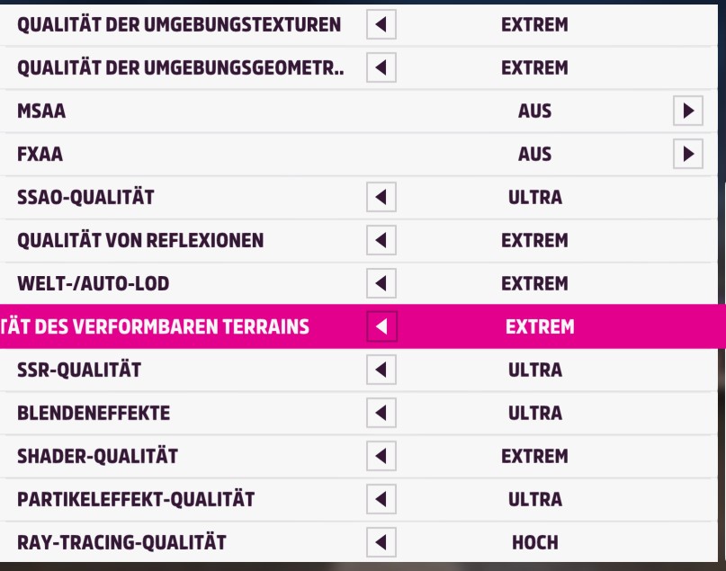

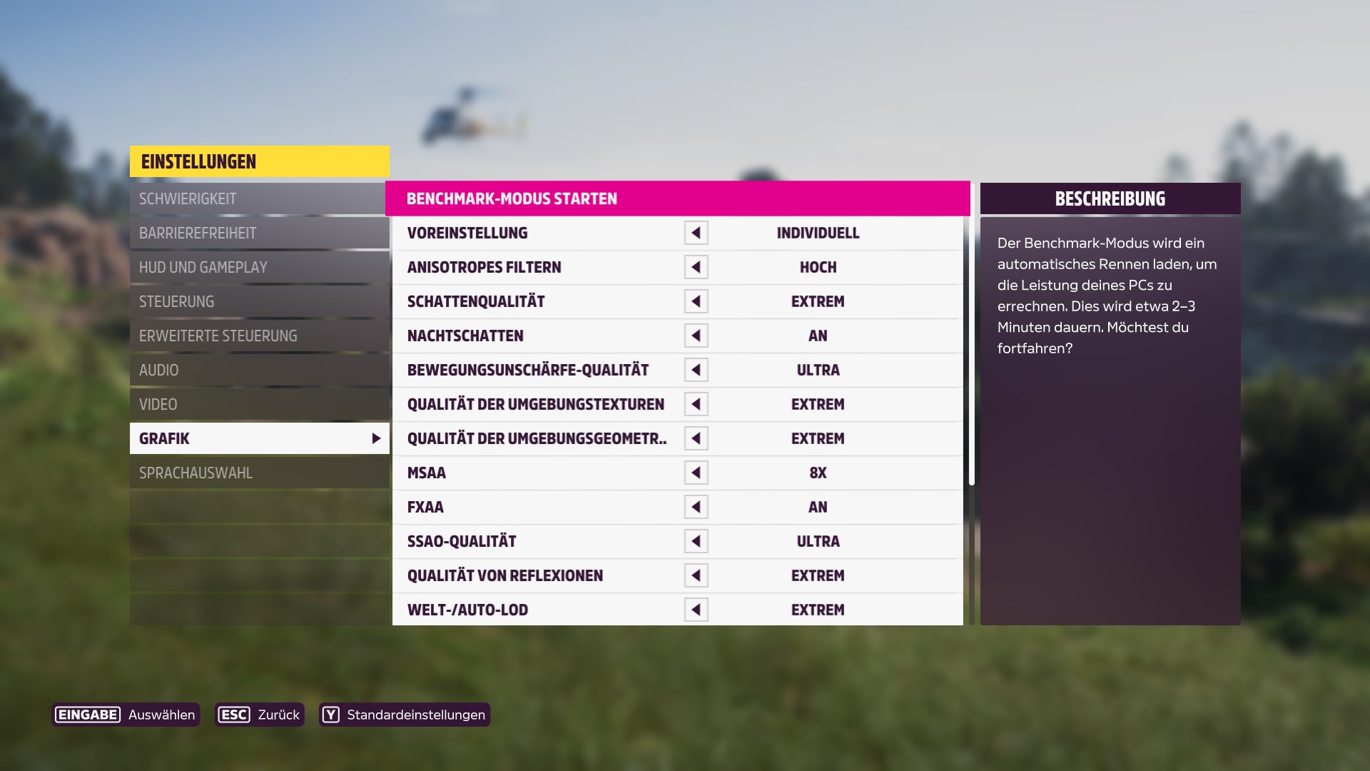

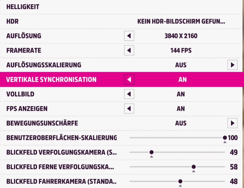

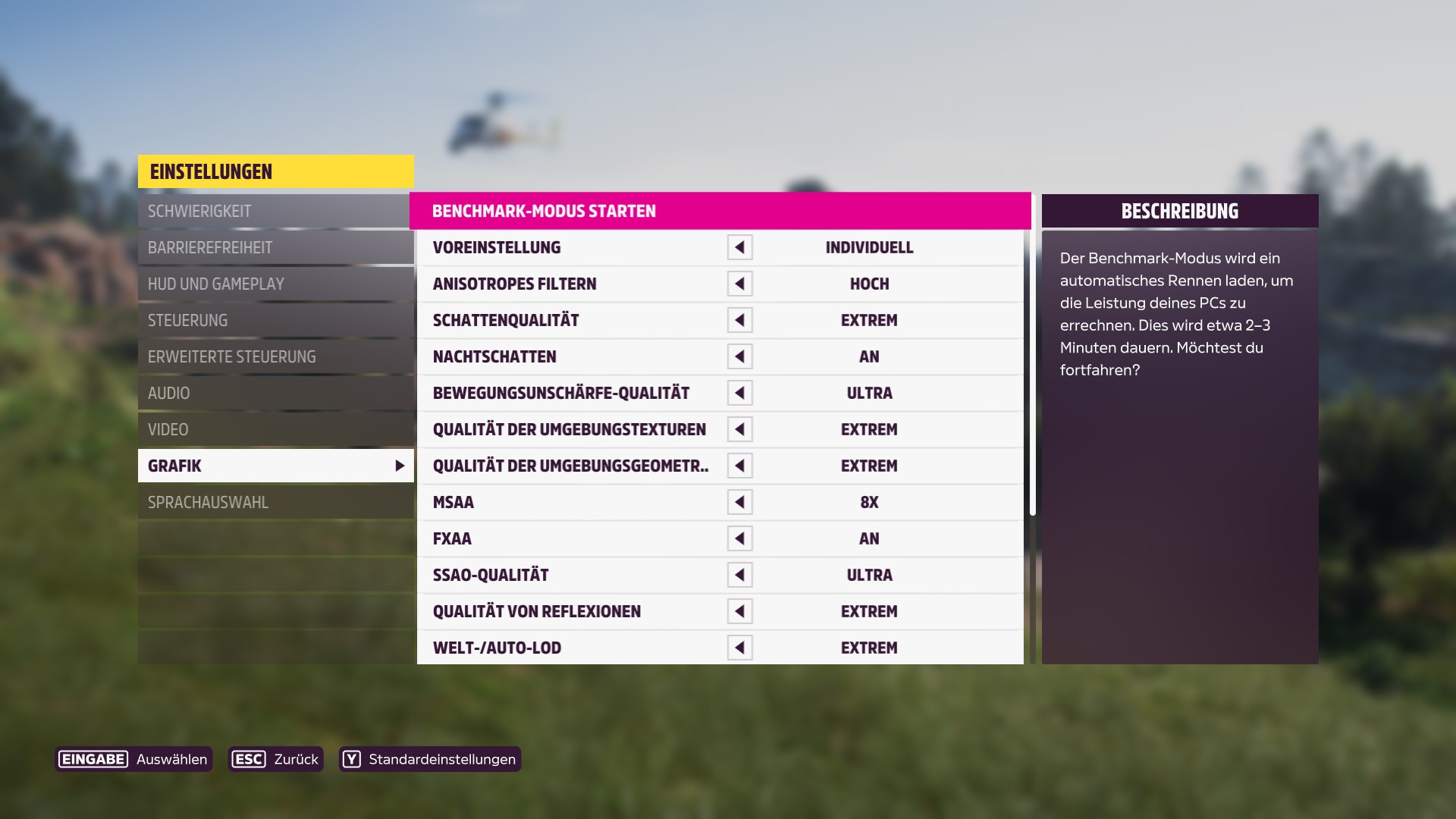

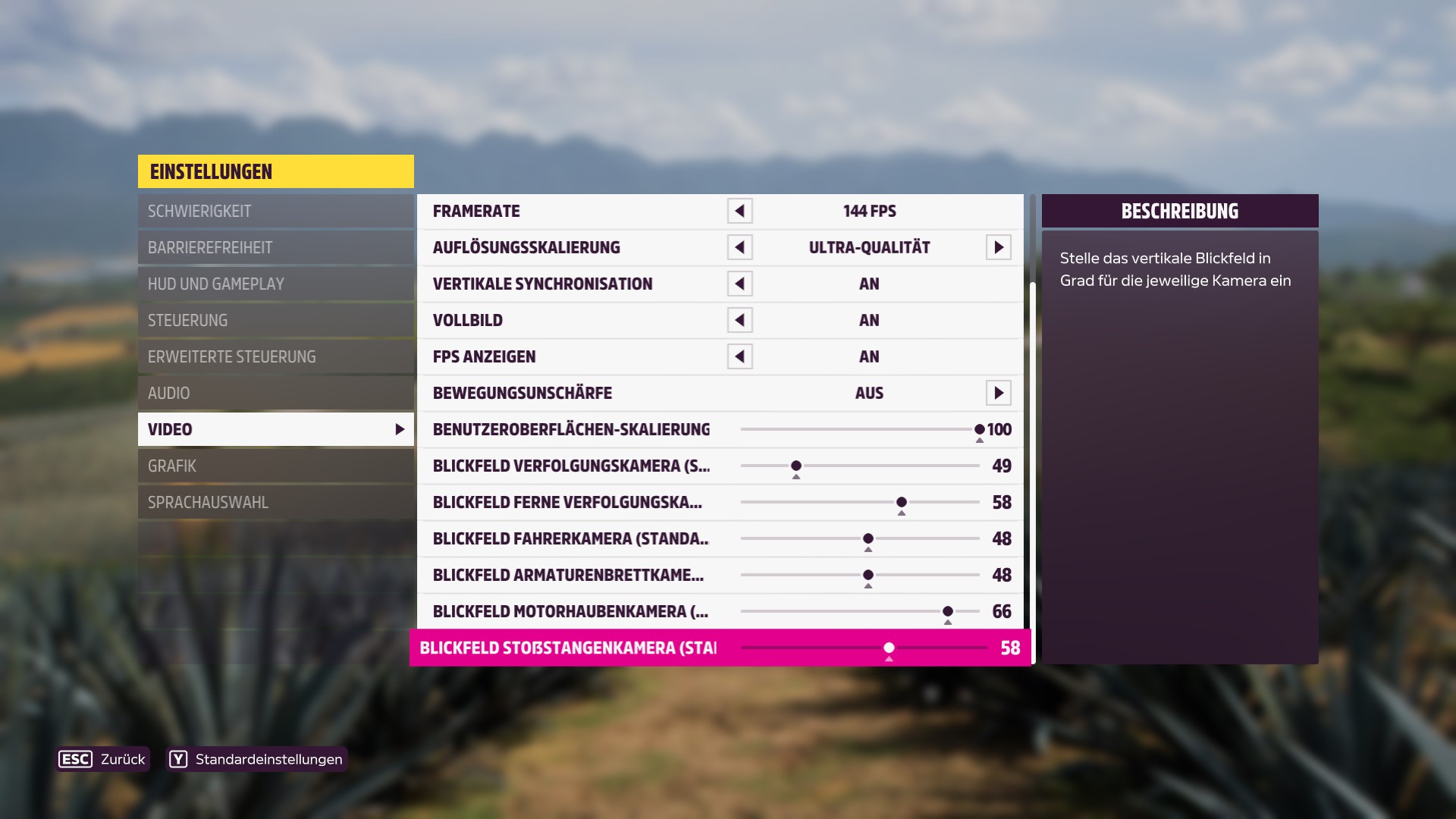

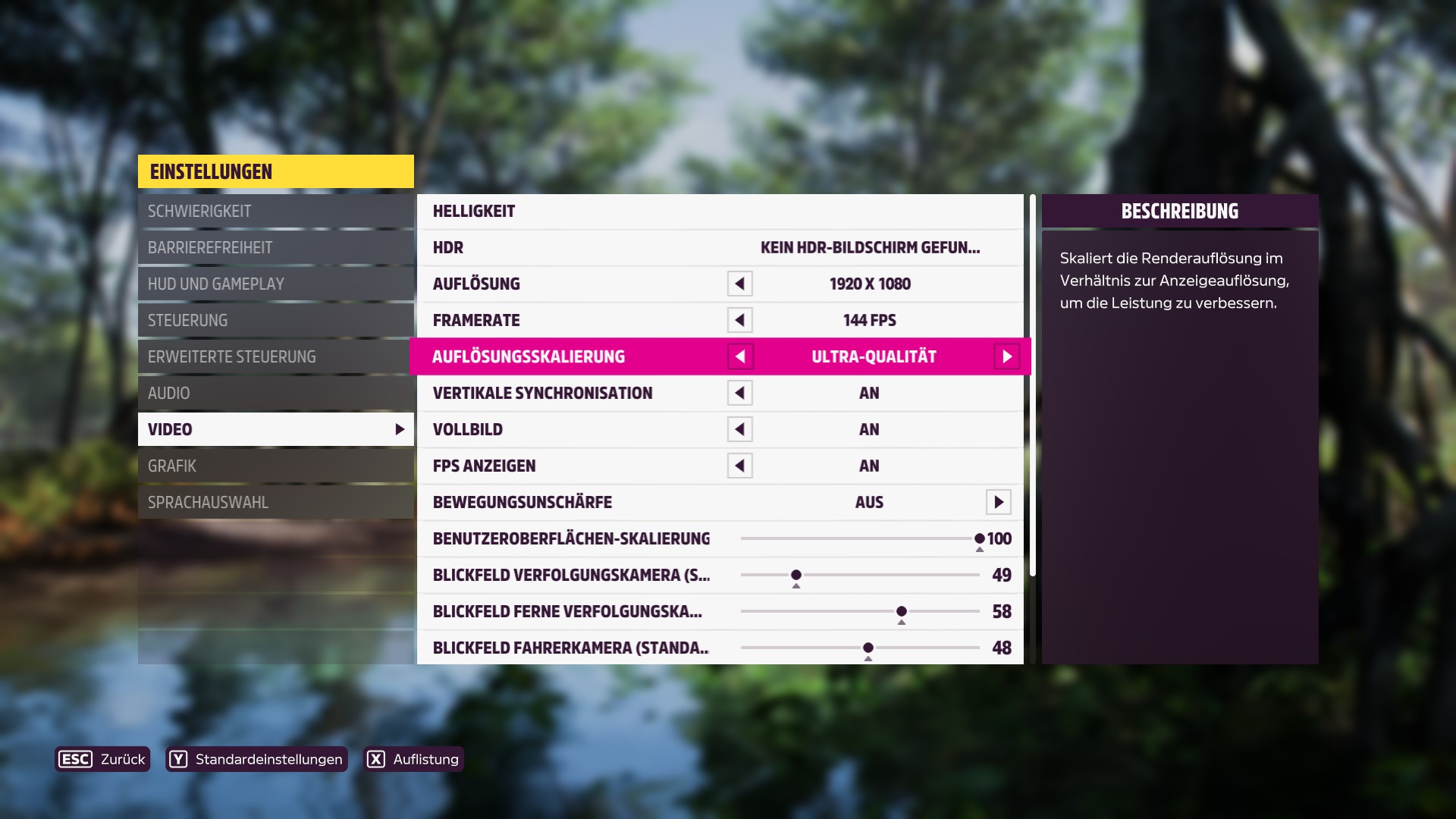

Danke :) Hier sind meine Einstellungen für FH5. Aber auch bei anderen Spielen wie z.b. Call of Duty habe ich das Problem.

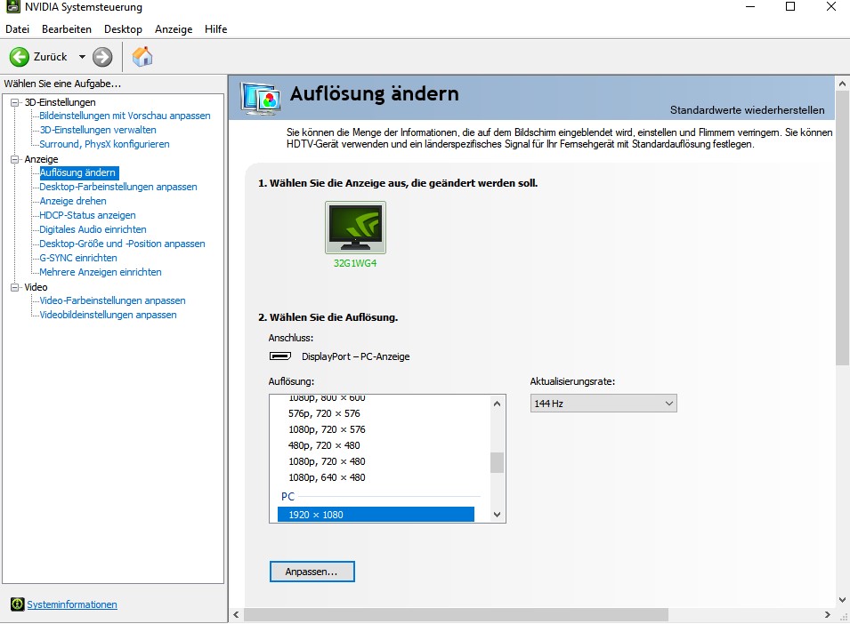

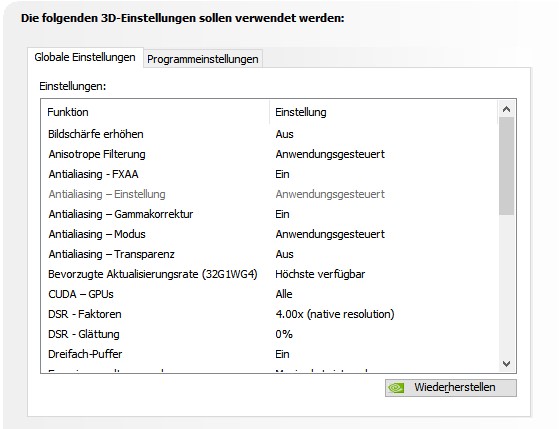

Auflösungsskalierung musst du deaktivieren. Ultra Quality klingt zwar cool aber es wird in einer geringeren
Auflösung gerendert und dann nur hochskaliert. Bei Full HD sinnlos, bei QHD ok, bei UHD empfehlenswert.
Mit der 3080Ti solltest du DSR nutzen für maximale Bildqualität also im Spiel Kantenglättung (MSAA) aus und
im Treiber DSR Faktoren 4.00x aktivieren sowie DSR Glättung 0%. Dann im Spiel die Auflösung auf 3840x2160.

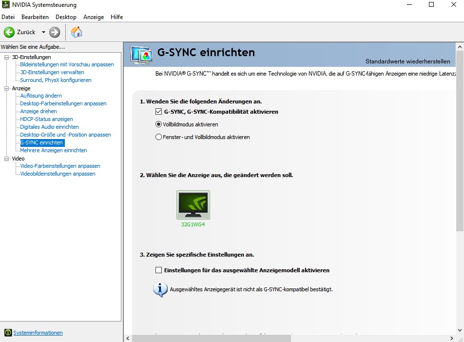

Mal mit Nvidia Filter rumgespielt? Alt Z das bringt bei manchen Spielen richtig was, kostet zwar FPS aber sollte bei einer 3080 ti keine Rolle spielen.
Die Graka auf jeden Fall UV laufen lassen :)

Nein, ist Deaktiviert.

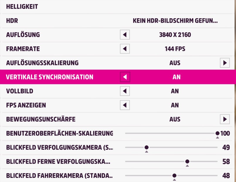

Hab es vorhin geändert, und muss ehrlich sagen ich sehe eine besserung. Ich werde es aber weiterhin 1-2 Tage testen. Vielen dank.
Alt-Z bringt bei mir nichts. Ich denke es ist Deaktiviert. Schaue da auch mal nach, denke ich finde was in den Nvidia Einstellungen.

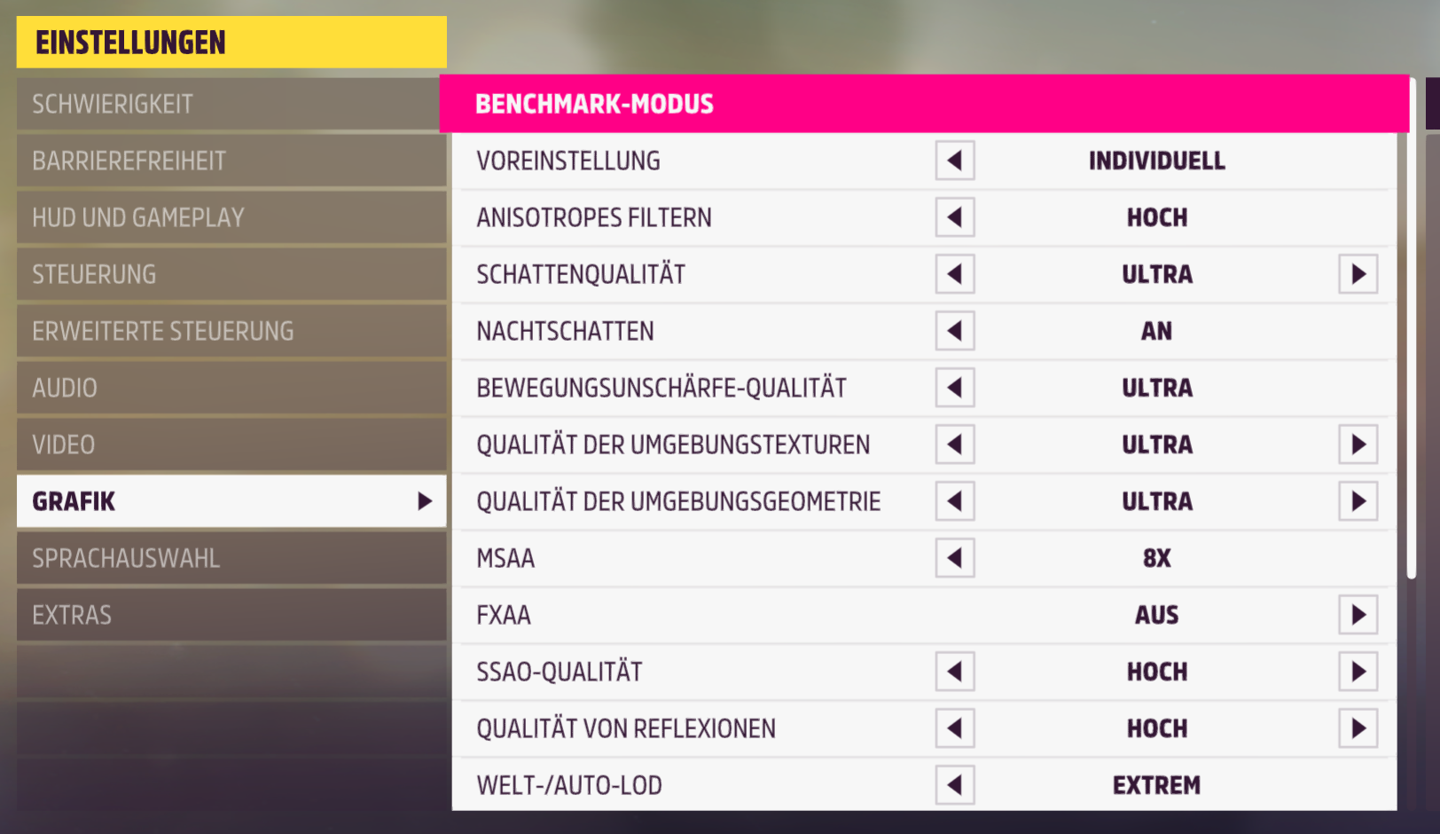

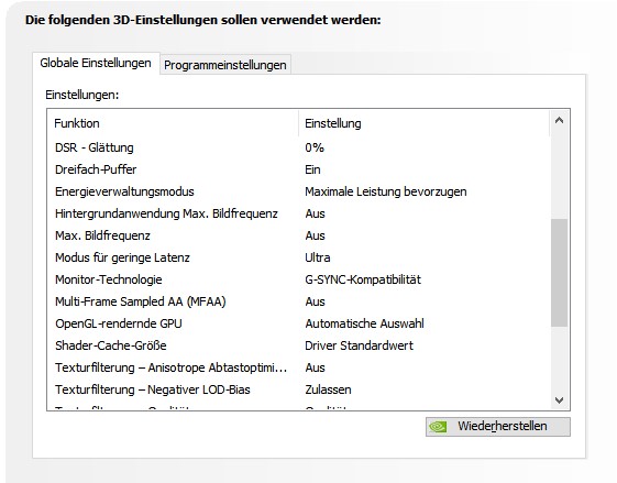

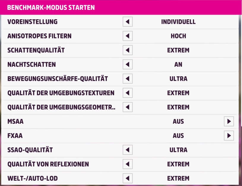

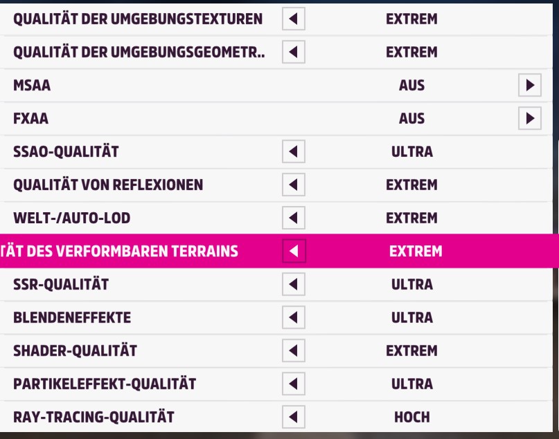

AUS geschaltet ? <- AUFLÖSUNGSSKALIERUNG
FXAA im Spiel AUS
FXAA im Treiber EIN

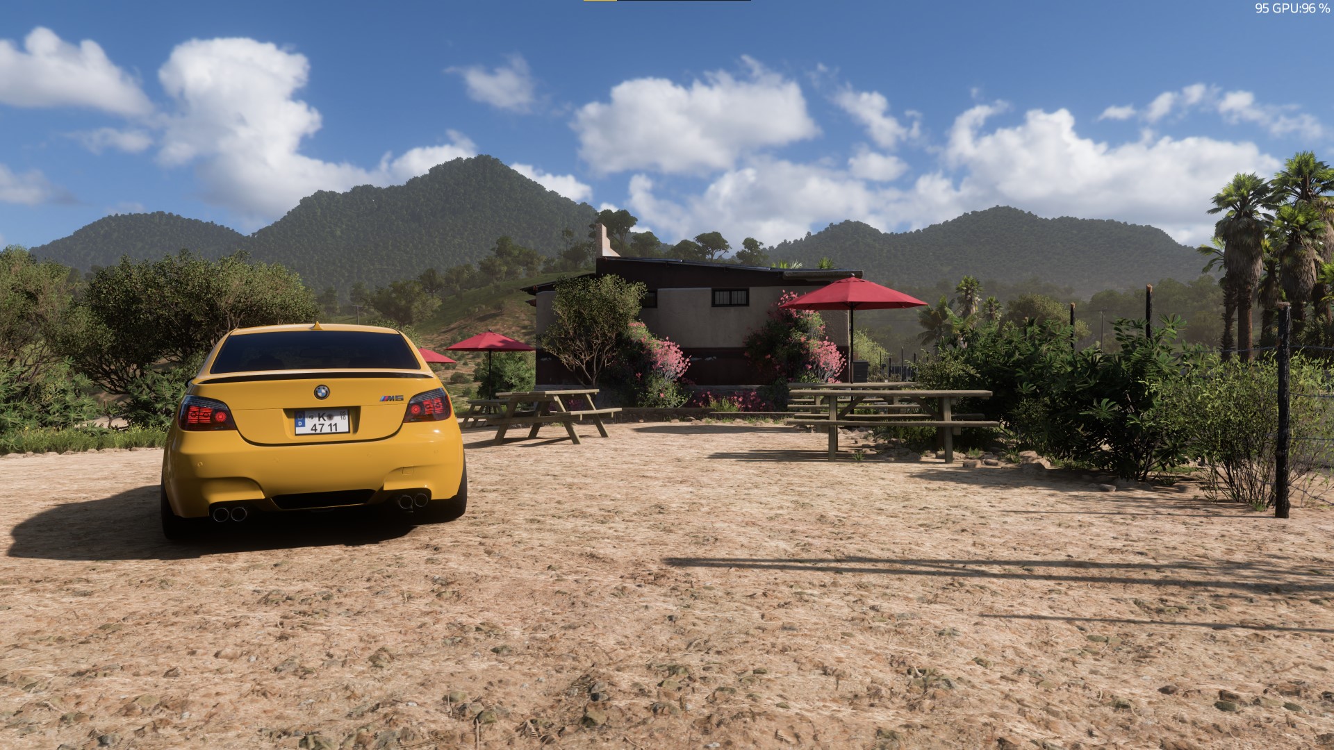

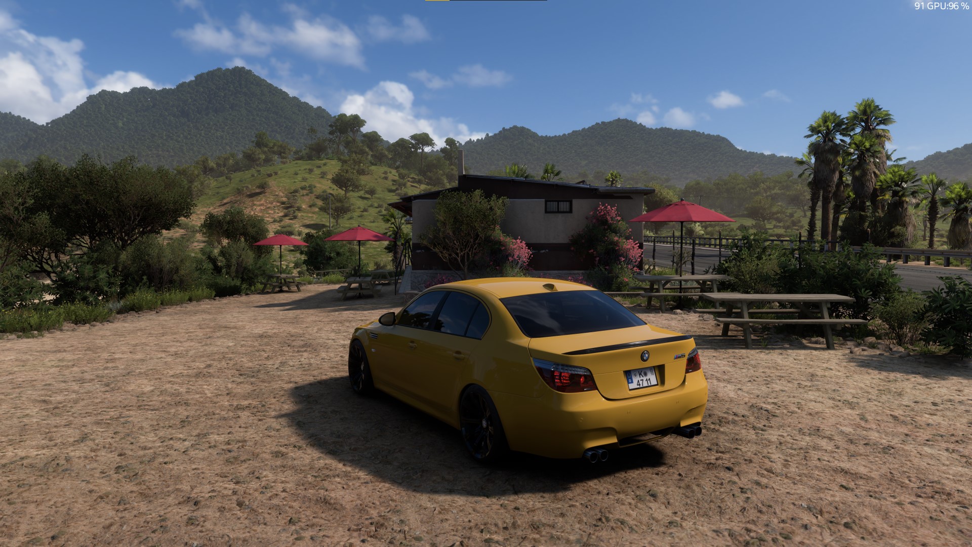

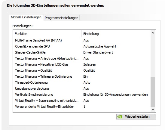

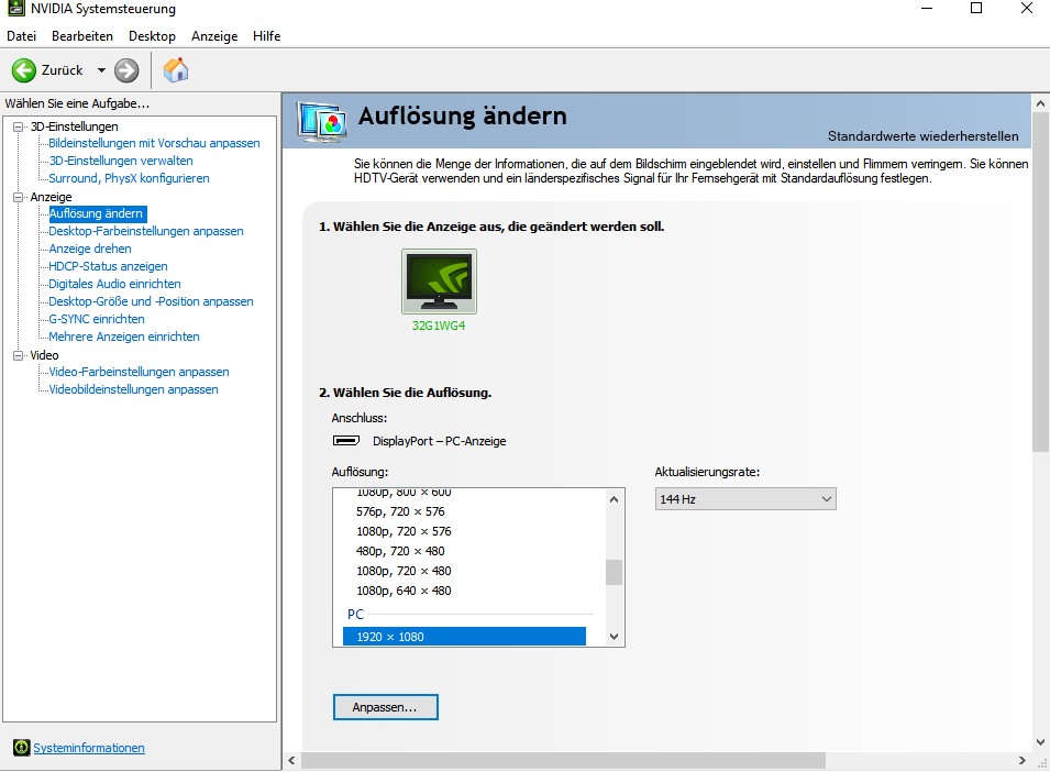

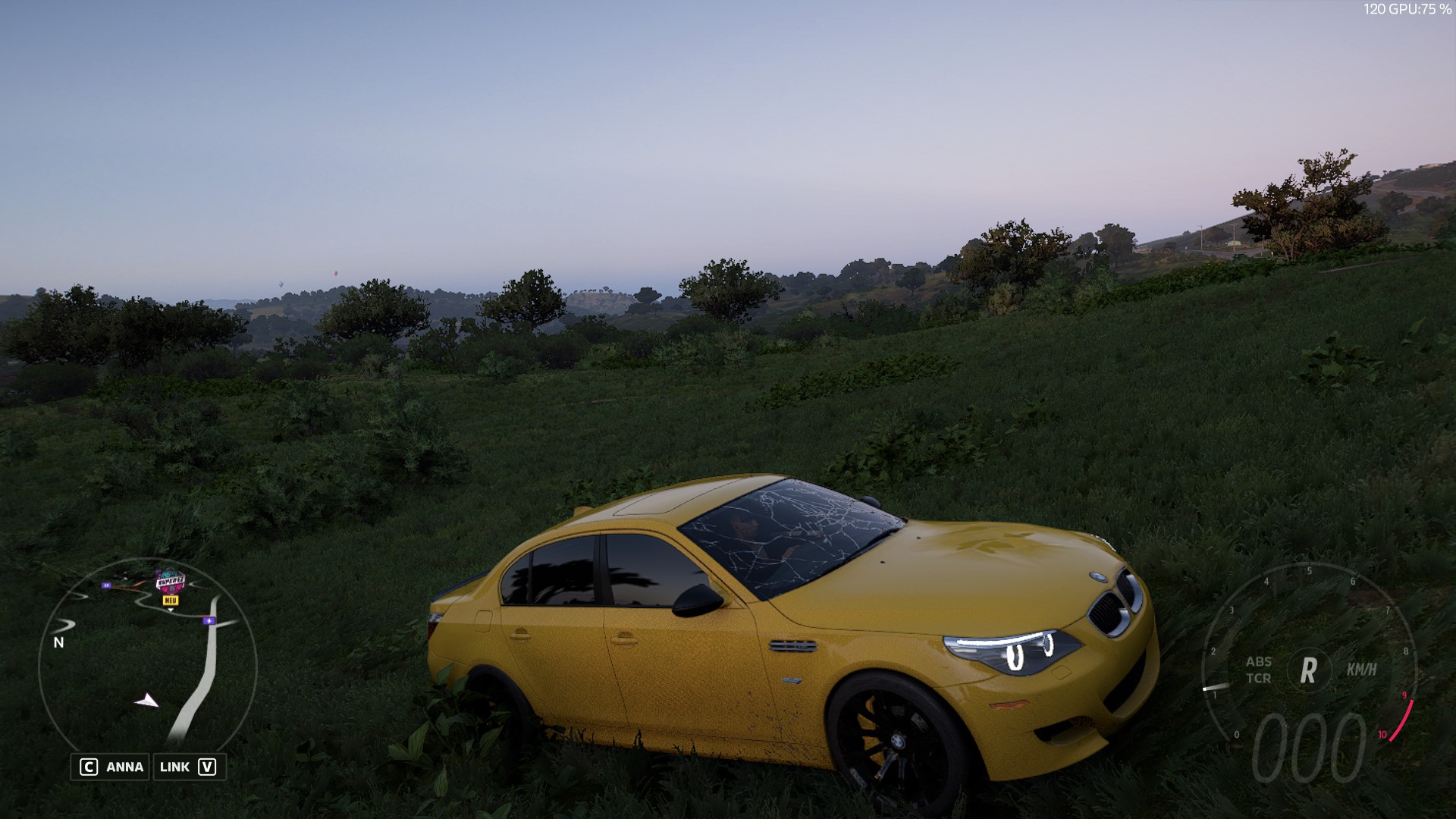

Jap, habs geändert. Ich packe nochmal paar Bilder rein und die Änderungen.

wenn das ganze bild unscharf bzw sehr soft dann ist es in der regel FXAA oder TAA.
ich seh da jetzt kein problem in den screens außer das FXAA/TAA das bild halt verunstaltet. auf dem 32 zoll full hd sieht das ganze halt nicht gerade toll aus
