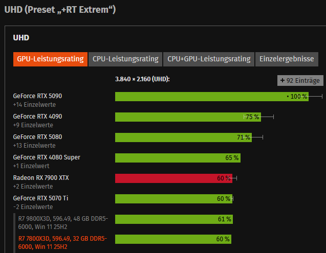

BloodyEyeX schrieb:
spielst du in 4k und kommt die 5070ti da an ihr Limit vielleicht?
Kommt drauf an, wie man Limit definiert
Reaktionen: madmax2010
