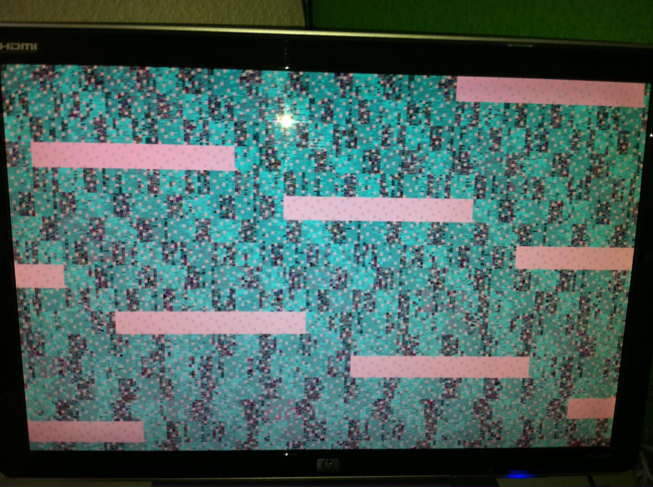

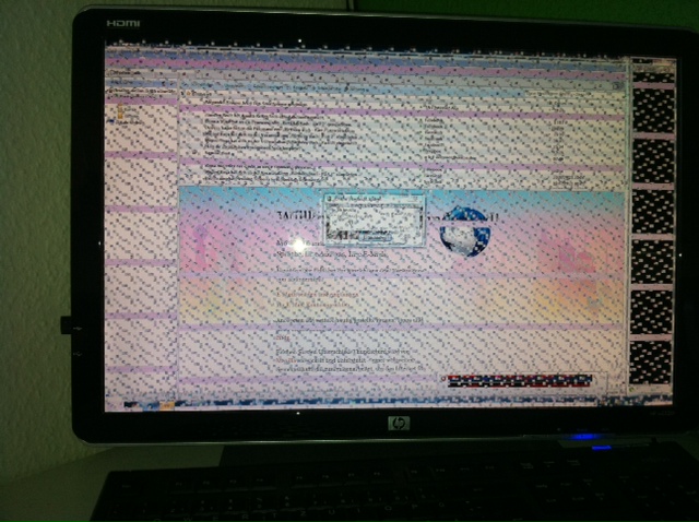

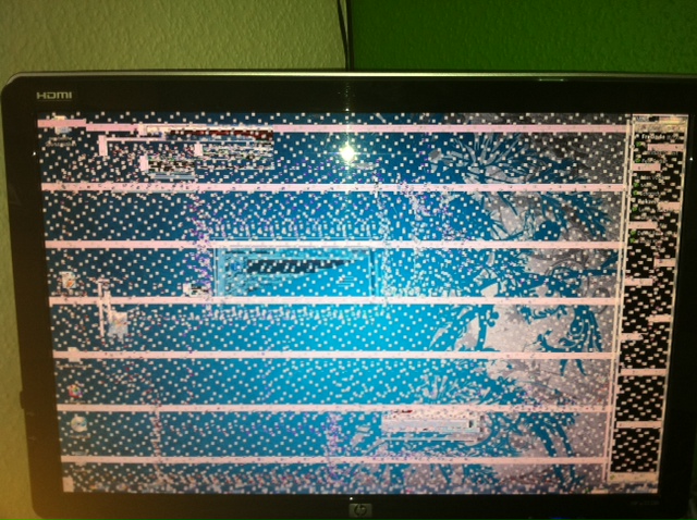

ich hab seit kurzem Probleme mit meinem PC. Schon beim Starten treten Grafikfehler auf. Schon vor ca. einem Jahr hatte ich dieses Problem, welches nach einem Umtausch der Grafikkarte (Radeon HD 4870x2) beim Hersteller verschwunden war. Ich kann mir nicht vorstellen, dass die Grafikkarte schon wieder defekt sein soll.
Was auffällt ist, dass, nach dem Start des PCs im abgesicherten Modus, beim Hochfahren keine Grafikfehler auftreten. Erst nachdem ich mein Kennwort eingegeben und mich angemeldet habe, sieht der Bildschirm wieder so aus wie auf den Bildern.
Nach dem Anmelden wird mir auch unten rechts bei den Icons eine Meldung angezeigt, die sagt, dass der AMD driver erfolgreich wiederhergestellt wurde. Vielleicht könnt ihr damit ja was anfangen^^
Ich hab mal ein paar Bilder angefügt, die euch zeigen sollen, was mir mein Bildschirm so anzeigt.
Nach einem längeren "Aufenthalt" im abgesicherten Modus und einem anschließenden Neustart hab ich keine Probleme im normalen Modus. Ich denke aber, dass die beschriebenen Probleme bei einem weiteren Neustart wieder auftreten werden.
Ich hoffe ihr könnt mir helfen!
Gruß Alex

Das hatte ich auch vor Monaten mit meiner HD 4870 X2. Ist ein Ramdefekt. Vielleicht ist es auch nur ein Microriss in den Lötstellen. Mach die Karte mal nackig und schmeiß sie für 10 Minuten bei 180° in den Backofen.
Kein witz, hat bei mir auch geholfen. Zudem habe ich so schon einige 8800 GTS / GTX gerettet.

ich hatte ähnliche Bilder als mein Graka ram die Hufe hoch gemacht hatte in meinen alten Rechner.
Wat sonst? Sieht nach typischem Fehler beim VRAM aus.
Meine Schlußfolgerung: Ein Kaltstartproblem in der Spannungsversorgung, die sich auf den VRAM auswirkt.
Hab beim ersten Bild gedacht, dass du Minecraft spielst :D. Nein, also wie es aussieht ist es dein VRam. Wenn du noch Garantie hast, dann ab zum Hersteller schicken. Wenn nicht, dann einfach mal die Backmethode probieren. Die soll wahre Wunder bewirken :D

hatte solche effekte schon mit einer handvoll karten und stimme den anderen posts zu.
Backe Backe Grafikkarte. Aber Vorsicht, könnte bei falscher Zubereitung weniger schmackhaft werden :)

Nackig machen heißt Kühler ab. Das I/O Blech kann dranne bleiben. Aber mach um gottes Willen alles der WLP ab. Das stinkt sonst wie die hölle :D Einfach den Kühler abnehmen , und mit irgendwas antistatischem die WLP abputzen. Dann nimmste einfach die Karte und legst sie auf ein Gitter. 10 minuten 180° sollten das problem begeben, wenns nur ne lötstelle ist. Wenn der ram schrott ist, naja dann lohnt die reperatur nicht.
Oder kaufe dir eine 4870 / 4850 und schlate die ins CF. Eine 4850 ist schon ab 15 Euro bei ebay zu haben. Nimmste die ganze 4850 als bildgebende Karte und die 4870X2 nimmste als secondary card.
Müsste laufen.
180 nicht 130. keine sorge, erst ab 220-230 Grad treten erste schäden auf ( Ja habe schon rumexperimentiert mit jeder menge 8800ern :D )
