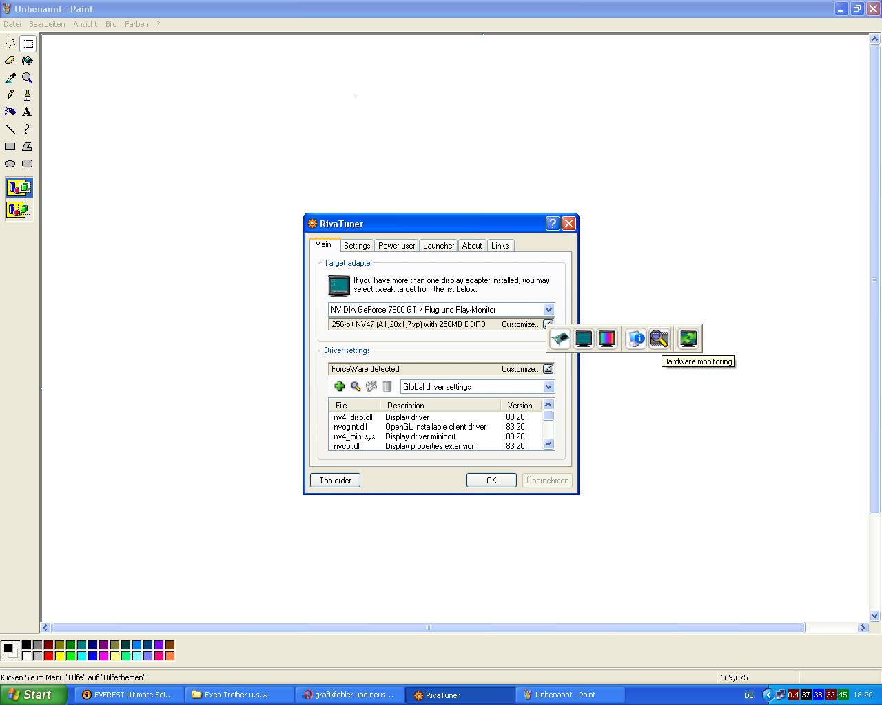

Riva Tuner öffnen,dann auf Hardware Monitoring und da steht dann dein Takt u.s.w und ganz unten zeichnet er deine Temp auf.
Nun Starte ATI Toll und schau was deine Temp machen oder Spiel ein Spiel dann kannst genau sehen wie hoch deine Temp zu welchem Zeitpunkt war.
hmm hardware monitoring finde ich nicht.
ich hab oben main, settings, power user, launcher, about und links.
da findet sich irgendwie nirgends hardwaremonitoring...
aber mit speedfan kann ich mir auch ne kurve aufzeichnen lassen während ich spiele, und der sagt mir das die temp nie über 70 geht...
das meine ich mit Hardware Monitor aber wenn nie über 70 Grad kommst können es deine Temp eigentlich nicht sein,ich hatte nur solch ähnliches Prob mit meinem Laptop beim Spielen und da Waren es die Temp.
Es ging ne weile gut und dann waren Pixel Fehler/Streifen im Bild und sobald ich mit Taskmanager raus bin und dann wieder rein gings auch paar min. wieder.
danke für das bild.
also der rivatuner sagt das ich bis kurz über 80 grad gehe.
und es sieht so aus das er bei 80+ mit den grafikfehlern anfängt.

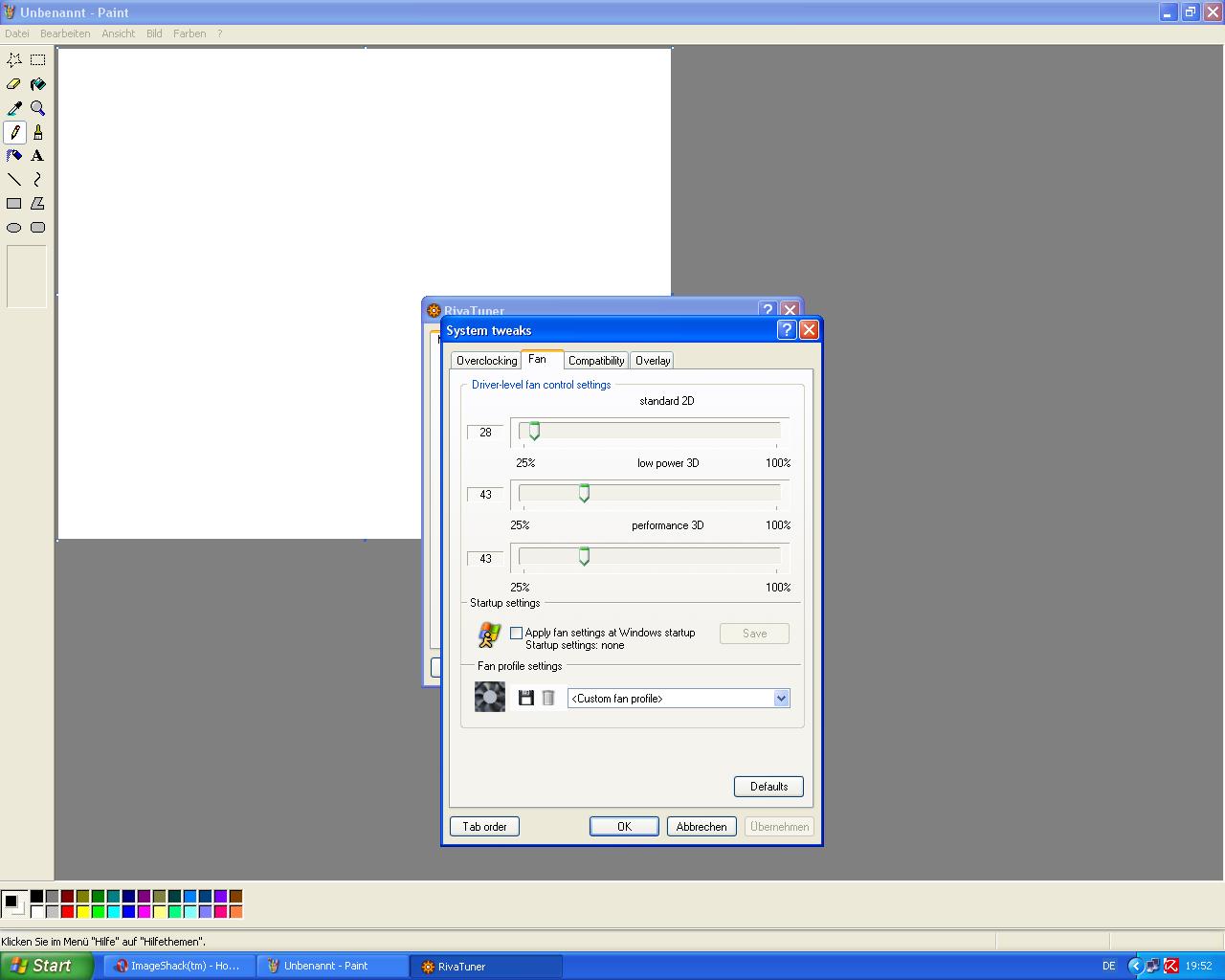

Doch mit Rivatuner kann man denn Lüfter Regeln.
Normal sollte er beim Hochfahren einmal kurz auf 100% und sobal Windows erscheint und der Graka Treiber die Karte steuert sollte er minimal laufen und jedesmal wenn verlangt oder du Spielst wieder volle Leistung schalten.
könntest du mir kurz erklären wie ich den lüfter damit regeln kann?
hab jetzt nämlich den endgültigen beweis das es an der temp der graka liegt.
hatte noch so ein hdr lightning test auf dem rechner der im fenster läuft und so spiegelnde kugeln darstellt. hatte den jetzt laufen (früher lief der 2-3 min und die temp war konstant 75) jetzt nach einer min immer weiter ansteigend und bei 82 grad fehler und absturz.
edit. hab da was gefunden... kann den lüfter damit auch hörbar höher stellen... aber scheint irgendwie immernoch nicht die leistung von früher zu haben.... bei dem rivatuner stand alles auf 53% hab jetzt 3d auf 100% gestellt.
aber ich hatte das vorher gar nicht umgestellt
macht den anschein als ob er jetzt den kaputten kühler zwar mehr ausreizt, aber es kommt halt immernoch nicht an die leistung von vorher ran.

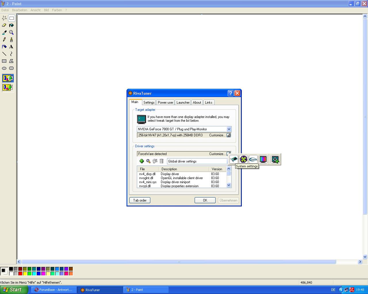

gehst bei Rivatuner auf System settings und dann auf Fan da kannst die Lüfter steuern.
Vieleicht stimmt auch was mit deinem Treiber nicht solltest mal versuchen neu zu Installieren.
Edit: Vieleicht ist dein Lüfter Defekt wird so sein
