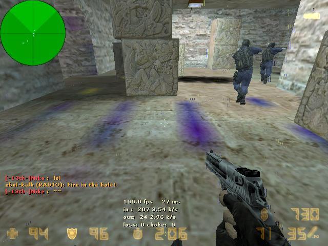

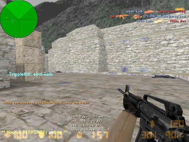

Hallo!
Also bei mir kommen seid kurzer Zeit Grafikfehler. Diese sind aber nciht chronisch sondern nur bei bestimmten Dingen. Zum Beispiel nur bei bestimmten Videoformaten, beim booten von Windows erscheint ein Ladescreen-> dort sind auch viele kleine bunte Quadrate, wenn ich von der LiveDVD von Linux boote sind bei manchen Grafiken der Oberfläche Punkte und Striche. Das sieht sich so durch aber das erstaunliche ist ja das es bei Windows keine Grafikfehler gibt.
Ich könnte mir vorstellen das es nur bei multimedialen Inhalten kommt, Vektorgrafiken, Videos ect.
Danke

Nee, so ist ja ja nun auhc nicht. Mein System ist erst ein halbes Jahr alt und besteht aus folgenden Komponenten:
Abit KV8Pro
MSI Radeon 9800 Pro v2
Hitachi HDD
Standart DVD Brenner
Standart Floppy Laufwerk
AMD Athlon 64 Bit 3000+
Tagan 480W Netzteil

Das mit den Treiber ist ja alles schön und gut aber ich glaube nciht das es daran liegen kann. Schließlich kommen Grafikfehler schon beim booten von Windwos und im Bios. Außerdem habe ich mir mal die LiveDVD von Linux runter geladen und damit mal versucht zu booten. Hat gefunzt aber die Grafikfehler sind immer noch da.....

Da is was dran, an den treibern wird es also nicht liegen... Ich hatte auch mal Darstellungsfehler (allerdings nicht in der von dir beschriebenen Form). Nach einem BIOS-Update hat alles funktioniert. Das solltest du eventuell auch mal versuchen...
Hättest du die Möglichkeit die GraKa in einen anderen PC einzubauen (z. B. von einem Freund). Wenn da die gleichen Fehler auftreten kannst du die Graka vergessen oder du musst eben mit den Fehlern leben...
