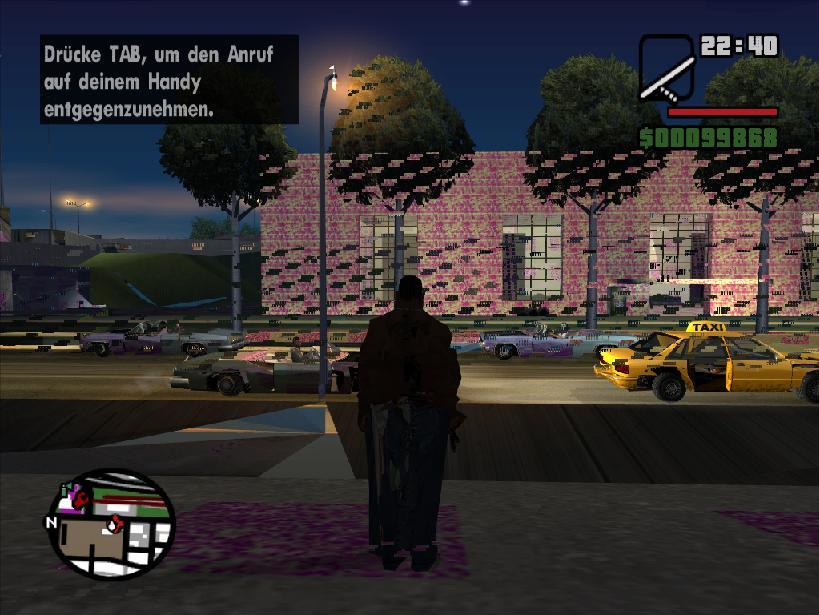

Hallo...!
Ich habe grade mal Gta San Andreas gestartet und schon im Menu, komische Kontraste...
Dann starte ich das Spiel... Total ERROR... :freak: (Siehe Bild)
Ist meine Graka kaputt oder was? Das war sonst noch nie...
Garantie habe ich auch leider keine mehr da ich den Lüfter getauscht habe... :(
!!! Habe eine Ati Radeon 9800 Pro (128mb) + Ati Silencer 1 Rev. 2 !!!
Der Rest meines Sys in der Signatur!
Ich starte gleich nochmal neu und probiere es... ansonsten hoffe ich auf Hilfe... :heul:
P.S die karte ist ca. 2 Wochen alt..!!
Mfg Jan

Klappt die Karte denn bei anderen Games ohne probleme?
Hoffe du hast die Karte gebraucht gekauft und nit neu.
GTA hat paar Bugs. Probier mal neue Treiber und wenn das nit hilft dann musst du auf nen Patch warten.
So hab jetz mal neugestartet (den Pc) und es ist immer noch... auf dem Desktop sehe ich alles normal aber beim hochfahren den Windows Bildschirm sehe ich auch so...
Also es ist nicht nur bei Gta...
Ich hatte grade mal Counter Strike Source laufen, da ist´s das gleiche...
Die Karte ist neu, und die Treiber sind auch die Aktuellsten, die es hier mal zum download gab..!
Das Problem ist aber erst seit grade eben.!
Ich hab vor 2 Stunden auch noch gespielt da hat alles ohne Probs. funktioniert..!! :(

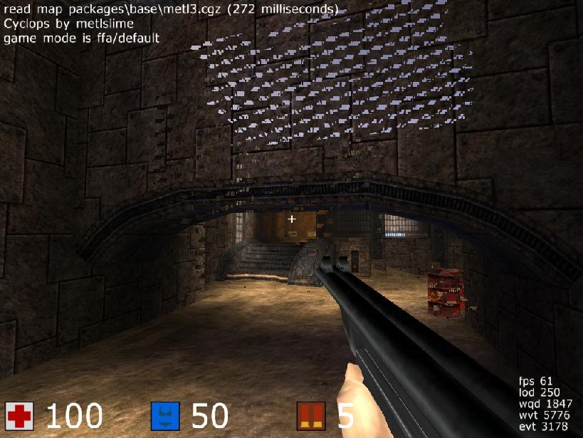

Hier nochmal ein Bild mit einem Spiel mit einer schlechteren Grafik... das gleich nur ohne "Bunte Balken" :D

Denke mal das das ein Garantiefall wird.
Waren bei diesen Fragmenten in der Grafik nicht die rams schuld?
Gpu Fehler führen zu Abstürzen und ram-Fehler halt zu diesen unschönen Fragmenten.
Sollte aber kein Problem für dich sein da Neukauf die Karte ersetzen zu lassen.
Machste den Originalkühler wieder drauf+Wärmeleitpaste die so ausschaut wie die Originale und gut ist's.
