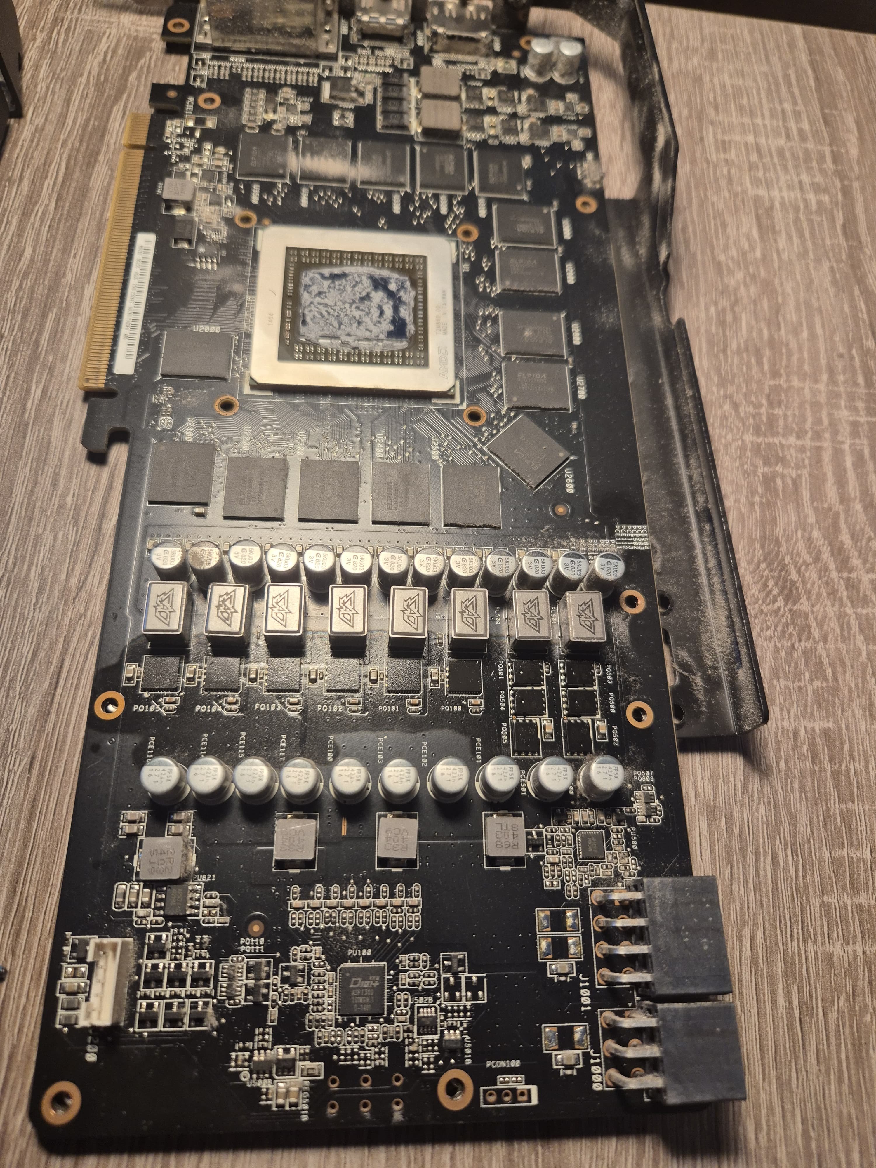

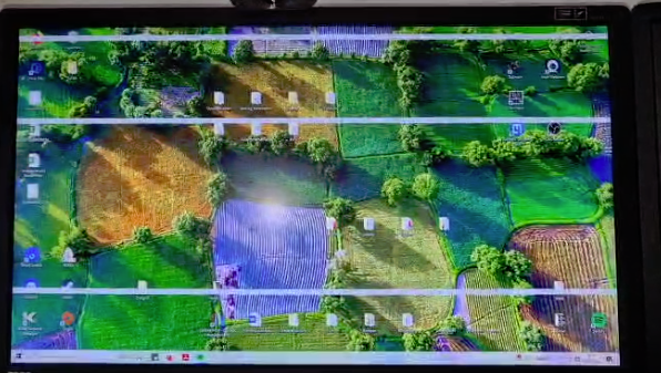

Grafikkarte scheint defekt zu sein. Teilweise Fehler aufn dem Bildschirm (weiße Streifen) wie in dem Bild zu sehen, dann meist Bild ganz weg bzw. jetzt gar keine Bildausgabe mehr.
Andere Grafikkarte eingesetzt aus einem bestehenden System. Dann funktioniert alles.

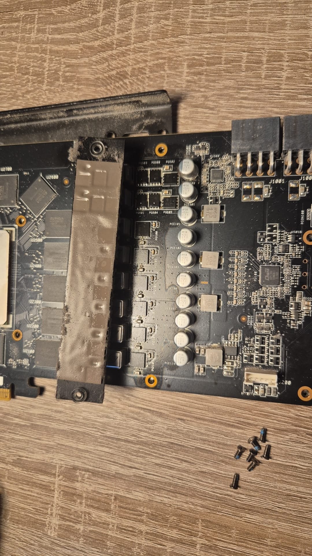

Grafikkarte auseinandergebaut und begutachtet. Eventuell Schaden an dem einen länglichen Teil (ich weiß den Namen nicht) zu erkennen.
Ist diese Grafikkarte reparabel bzw. das eine Teil auf der GPU was zumindest defekt ausschaut? Ich will das System eventuell noch circa 1 Jahr nutzen.

Schaut aus, als ob der VRAM das zeitliche segnet.
Du kannst versuchen sie noch zu backen, das hält dann meistens wieder ein paar Tage, ist aber auch keine Dauerlösung.
An sich ist die Karte aber hinüber und mag ersetzt werden. Reparieren wäre technisch zwar möglich, kostet aber auch den zig fachen Zeitwert der Karte.

An sich sieht es stark nach nem VRAM defekt aus. Baken wäre die Methode die man ohne Wissen versuchen kann.
Richtige Reparatur: sprich Auslesen des defekten Chips, Austausch und dann am besten einmal nen kompletten Reflow der VRAM Chips wird wohl die Kosten der GPU weit übersteigen.
Ich würde bei Kleinanzeigen schauen ob du ne GTX1070 oder was ähnliches bekommst die du noch nen Jahr einsetzen kannst.

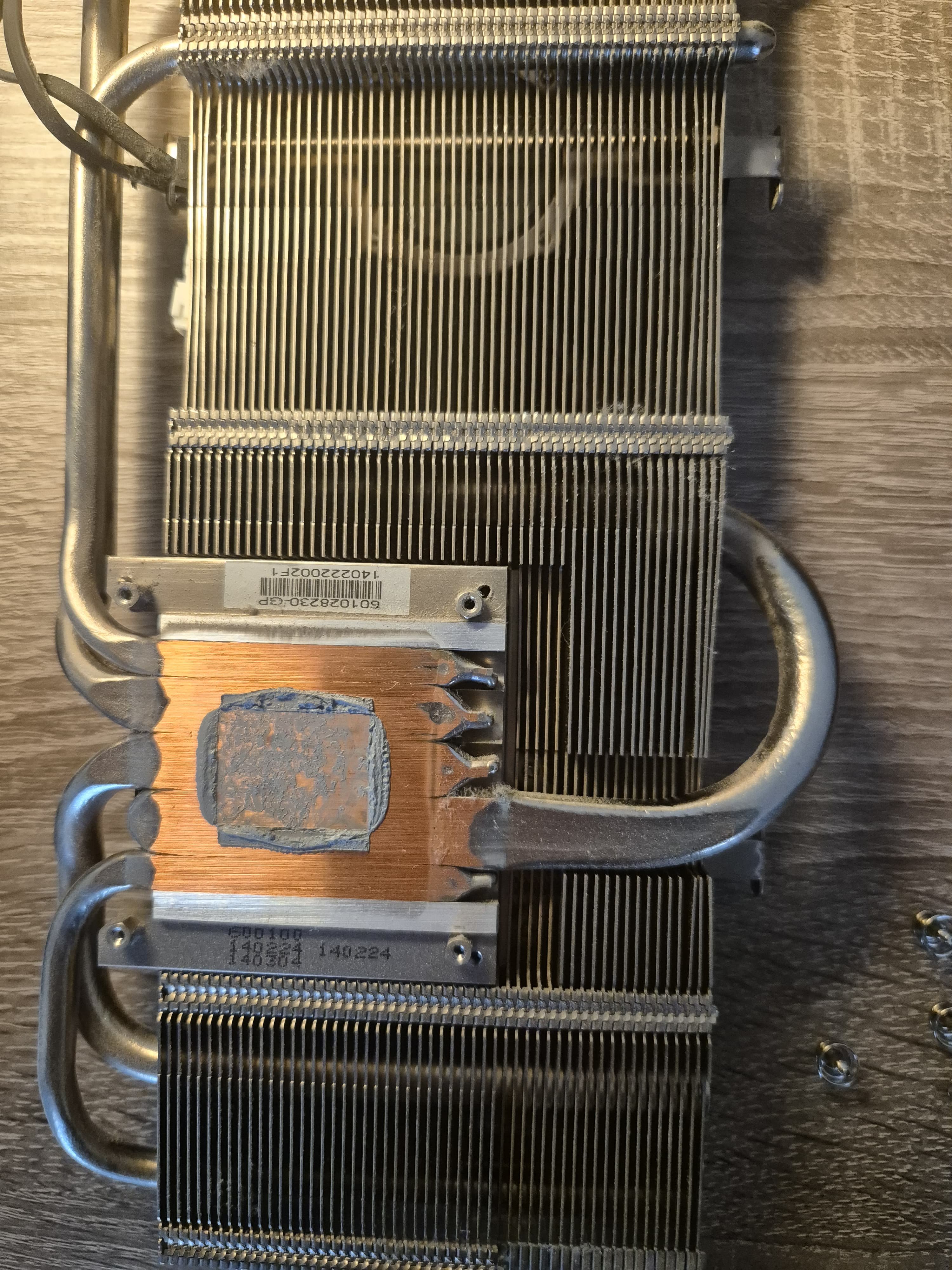

Hi
Zeig doch mal ein Pic des Kühlers von unten.
Denn da liegt Staub auf den Vrams wo eigenlich keiner sein kann bzw sich nicht absetzen kann da da das wlp des Kühlers normalerweise draufliegen sollte (U3300-U3500)
Hier noch ein Bild vom Kühler von unten.
Ok
Die Vrams dieser Karte haben keine Kontakt Kühllösung sondern leben vom Luftstrom.
Dann ist der Staub dort normal.
