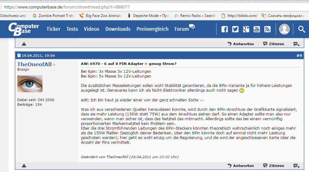

heisst doch soviel wie - 1 mal 6pin zu 1 mal 8pin Adapter sollte bestens den Zweck erfüllen oder?
Ok, da ist wohl Hopfen und Malz verloren, wenn du nicht mal die Antworten in deinem eigenen Thread lesen kannst
danke dir für hopfen und malz..
du schreibst ich möchte 2mal 6pin zu 8pin nutzen oder
rein rechnerisch bringt aber ein 6pin die gleiche leistung wie 1 8pin (wenns denn der grafikkarte signalisiert wird)
Zitat : Was ich aus verschiedenen Quellen herauslesen konnte, wird durch den 8Pin-Anschluss der Grafikkarte signalisiert, dass sie mehr Leistung (150W statt 75W) aus dem Anschluss ziehen darf. So einen Adapter sollte man also nur verwenden, wenn man sicher ist, dass das Netzteil das mitmacht. Allerdings sollte das bei einem vernünftig porportionierten Markennetzteil kein Problem sein.
also bitte warum soll ich 2 mal 6pin auf 8pin nutzen?
also bitte warum 2 mal 6pin auf 8pin?
kitshi schrieb:
