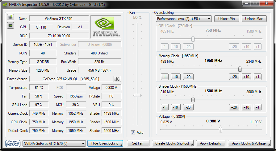

Ich zeige euch mal die Daten vom Programm "NVIDIA Inspector" während ich Minecraft am laufen habe.

GPU-Load 97%
Schalte doch mal vsync ein. Dann werden nur noch 60 FPS gerechnet und nicht mehr 4000. Dann muss die Graka nicht so ackern und dementsprechend auch nicht so laut gekühlt werden.
Falls Dir auch 30 FPS genügen kannst Du das mit einem Frame-Limiter wie dxtory oder bandicam erreichen. Hat genau den gleichen Effekt.
Nun liegt die GPU-Load nur bei ca. 15% und die Lüfter sind nun viel leiser :)
Obwohl eig. die vsync bei der Minecraft.exe eingeschaltet war habe ich dann nochmal in den Globalen Einstellungen die Vsync aktiviert und nun hat es geklappt.
Vielen vielen Dank :)
