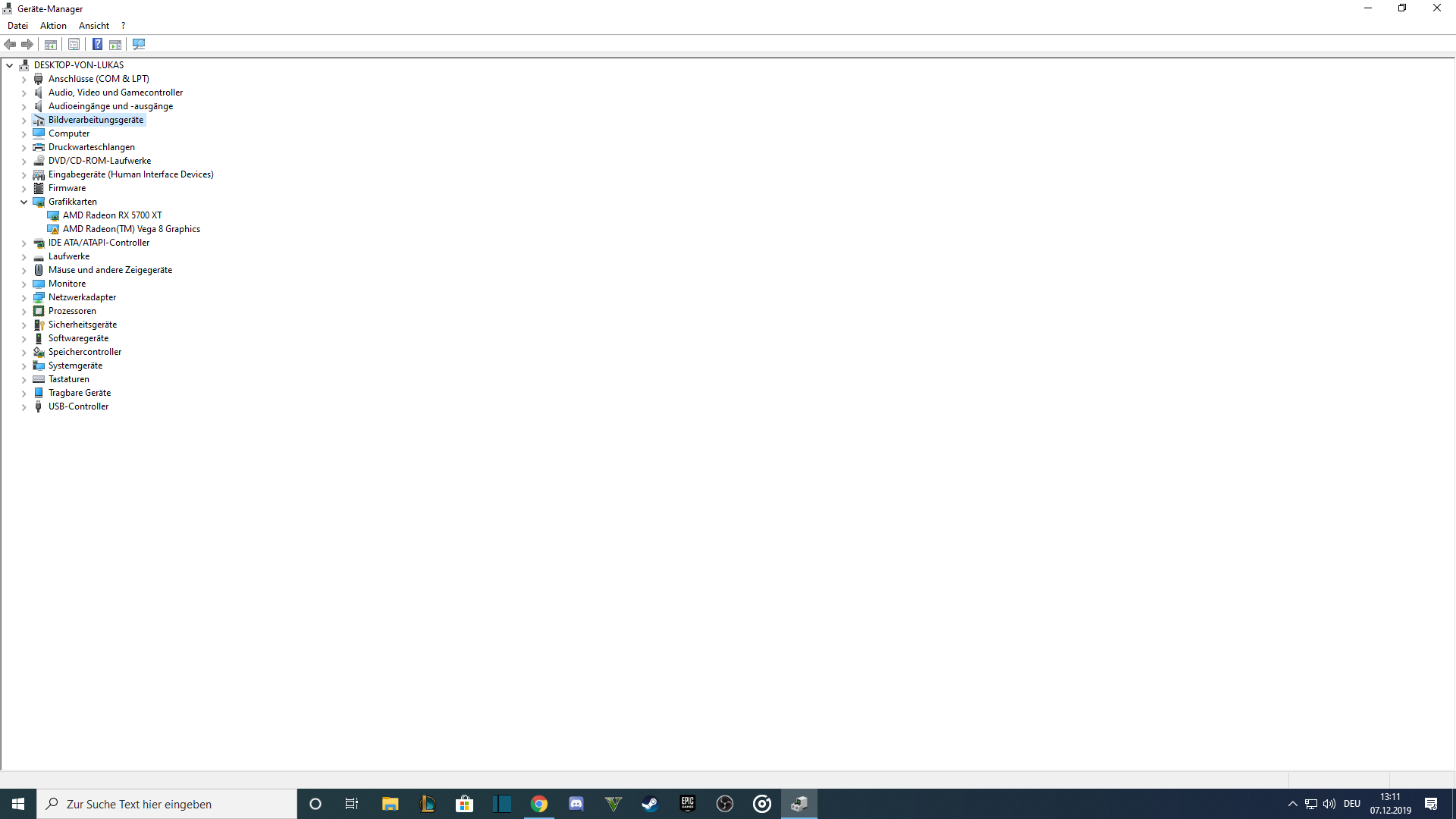

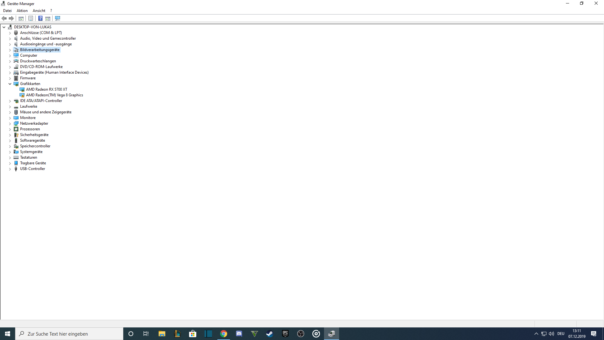

Unter anderem habe ich noch Fehlercode bei der Intigrierten Grafikeinheit und habe echt keine Ideen oder Lösungen...

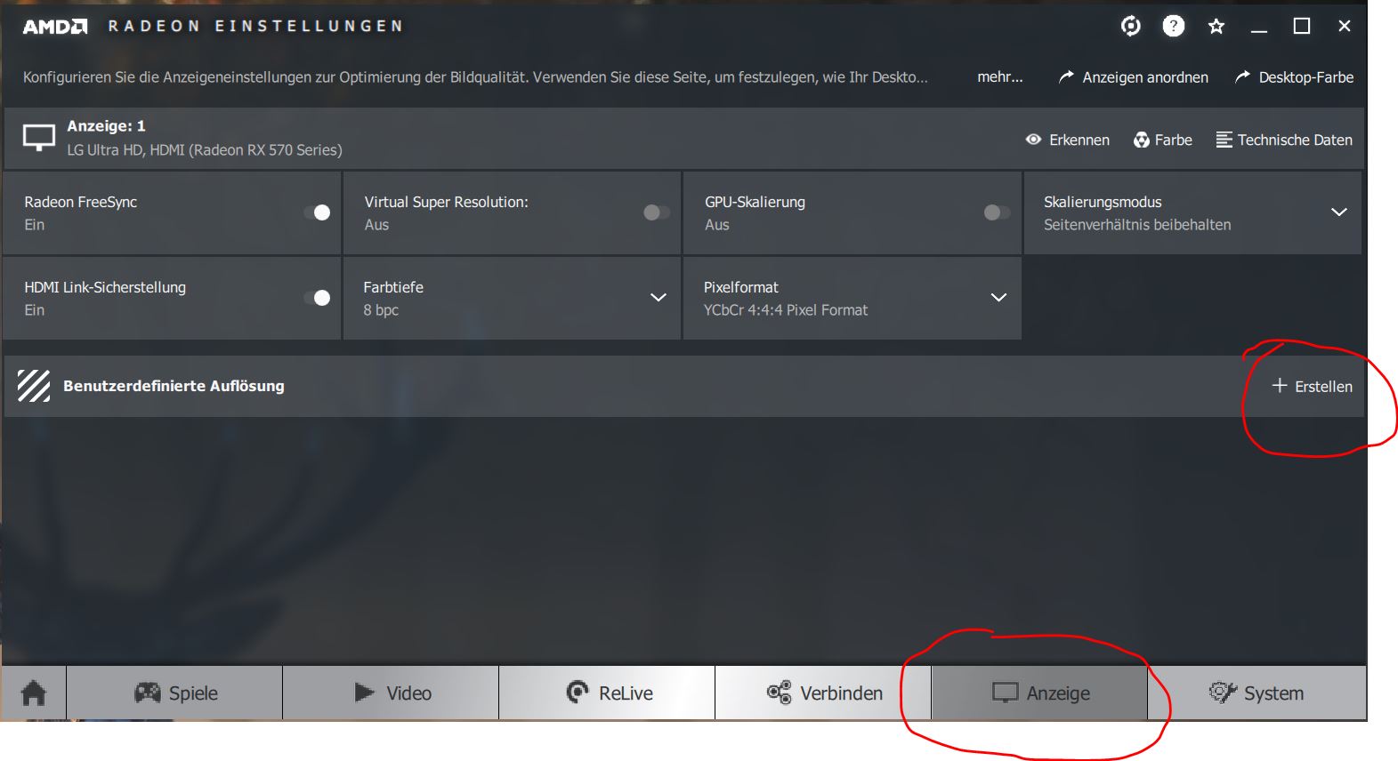

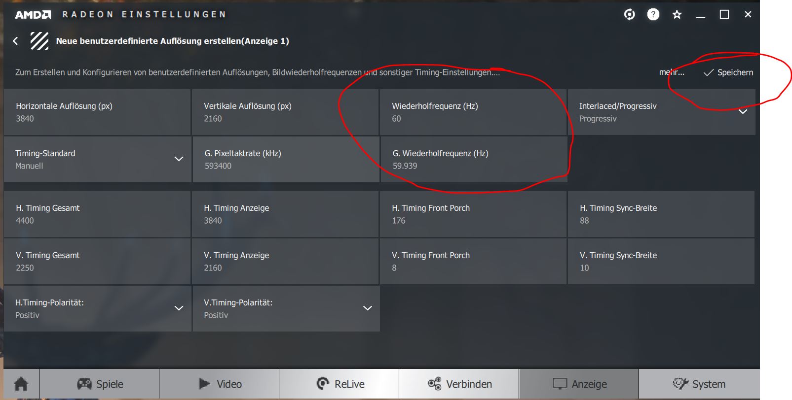

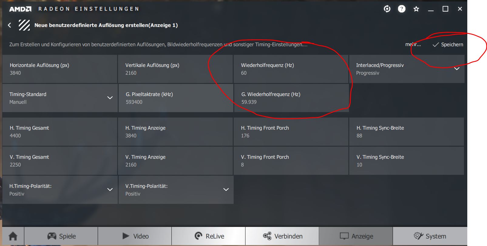

Ich tippe mal darauf dass die Grafikkarte einfach eine zu hohe Frequenz für den Monitor anlegt. du solltest immer im "abgesicherten modus" mit 640x480 booten können und dann das korrekt einstellen, dann sollte es klappen
Was soll ich denn dort umstellen?

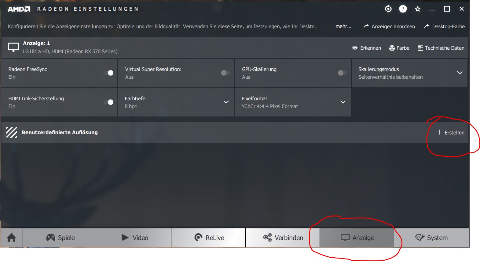

Hast du den Monitor an der Graka oder dem
MB?
du kannst die maximale Bildfrequenz einstellen im Treiber
