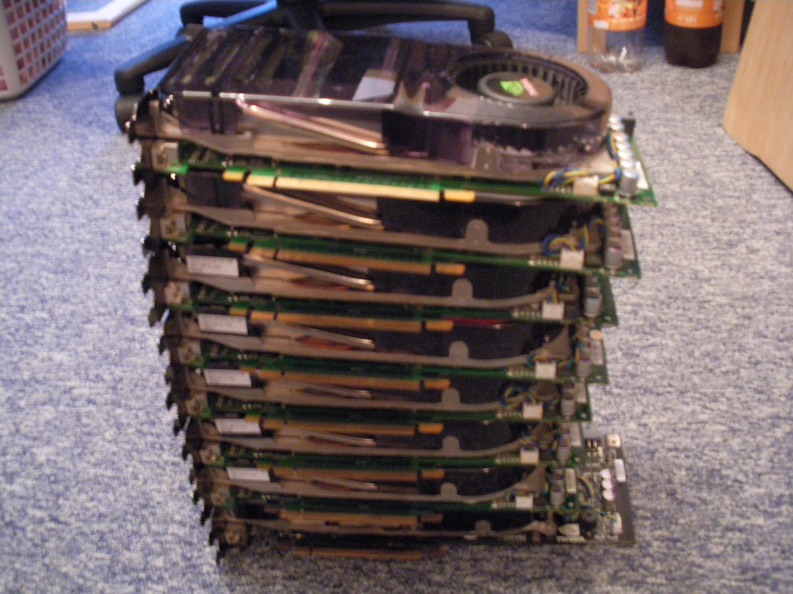

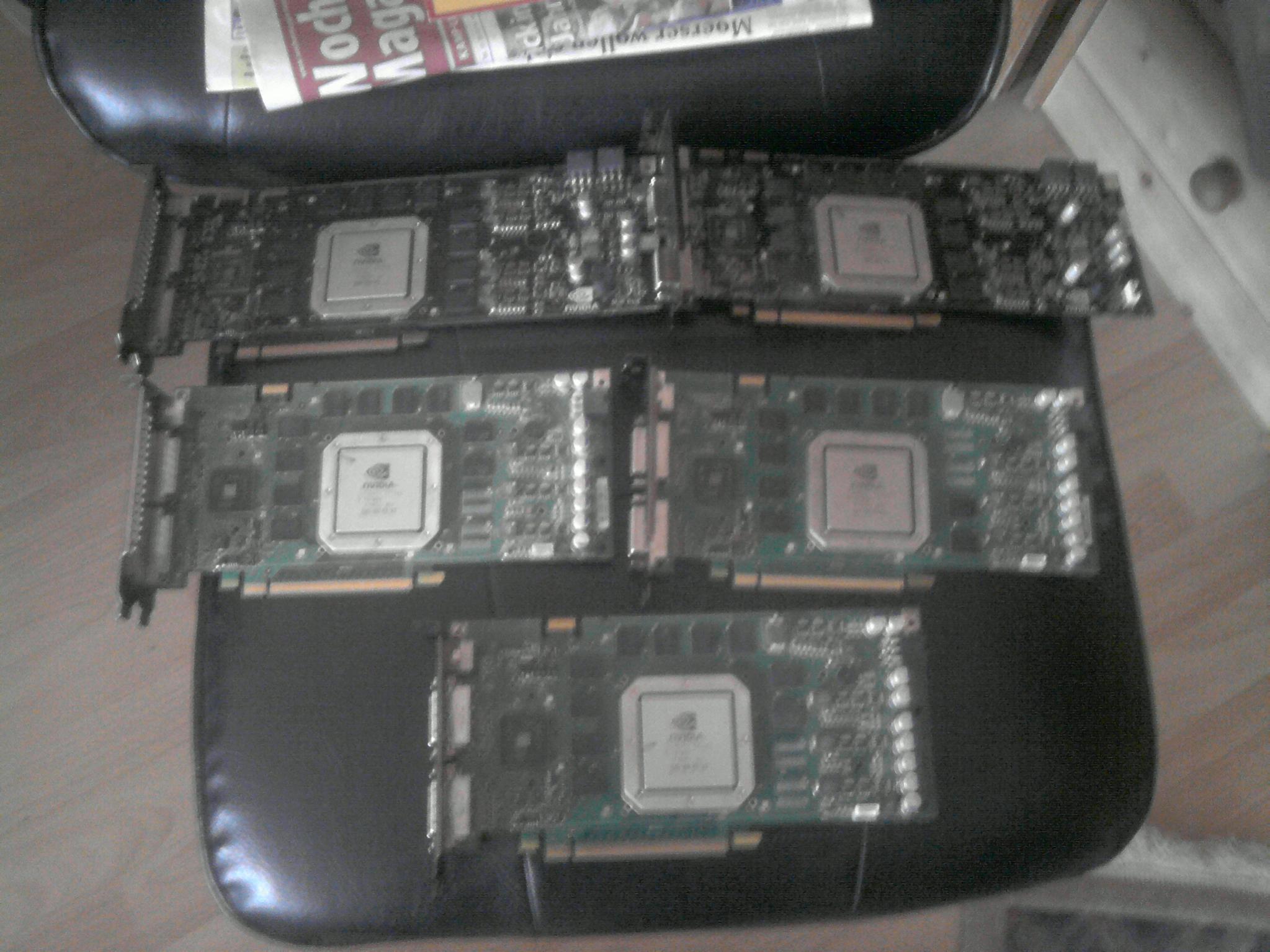

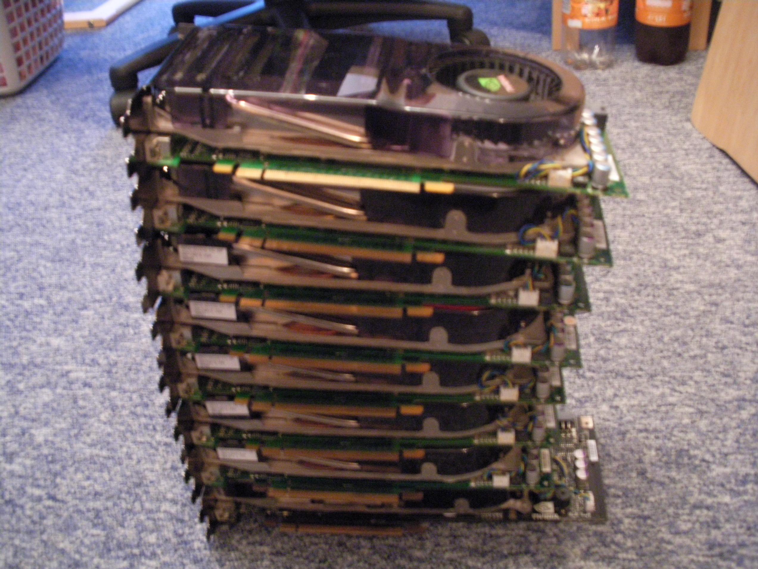

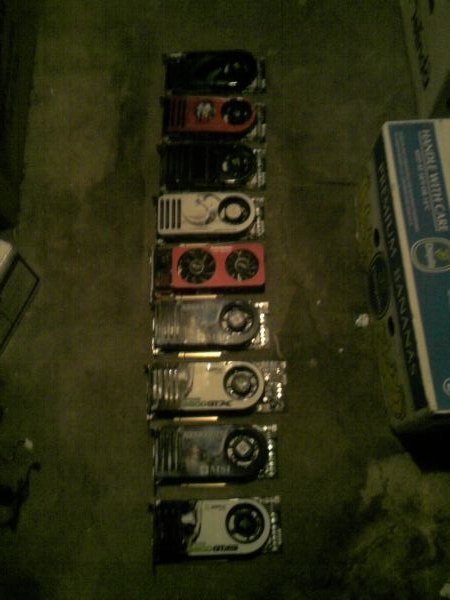

Ich kanns dir gerne alles mal per Video beweisen ;) Hab noch ne defekte 8800er hier ;)
Ich hab auch Grakas gebacken und ich weiß, dass es funktionieren kann. Es lohnt sich einfach oftmals nicht. Wie grad beim TE gesehen - er hätte, wie ich bereits gesagt hab, vorher erstmal den Lötkolben schwingen müssen. Arbeitsaufwand wäre insgesamt mehr als 1 Std gewesen, die Bude stinkt wie Schwein und der Erfolg dennoch fraglich. Und das bei so einer alten Karte?
Grüße
Wenn du es nicht glaubst, gern. Nicht mein Bier.
Ich kann nur sagen, dass es so ist.. Ach warte mal, hab ja noch Bilder von der Zeit...
