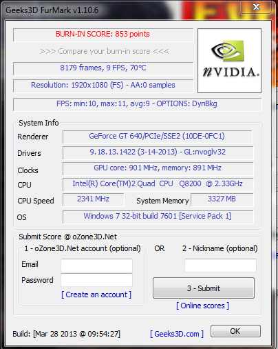

Ich habe schon FurMark und IDLE - Orthos oder so ähnlich drüber laufen lassen, allerdings weiß ich nicht, wie ich ablesen kann, ob da irgendein Fehler ist.
Ich habe schon ein paar Male versucht, den Treiber upzudaten bzw downzugraden, hilft alles nichts.

Von den Screenshot würde ich sagen das du Vista oder 7 drauf hast, welches hast du und welch Version (Home Premium, Professional usw.)?

Mit 32bit ist in Java nicht mehr als 1024MB möglich!
Musst wohl irgendwann 64bit Windows aufspielen, damit diese Abstürze behoben werden können!
