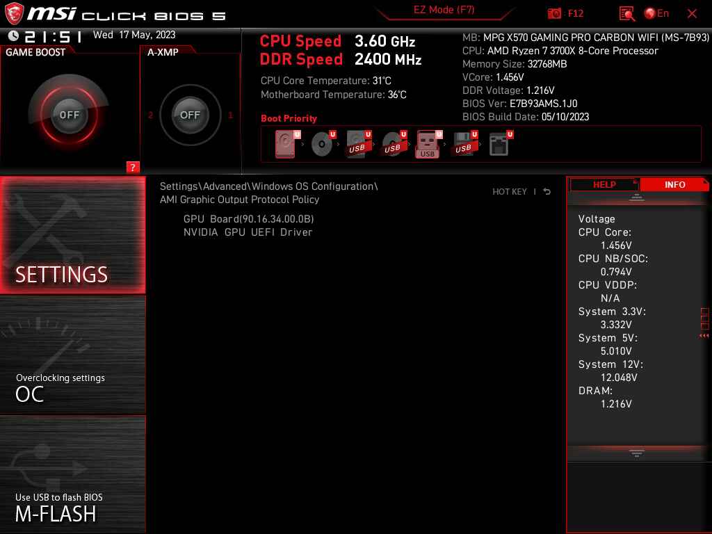

Aber es gibt mehre UEFI/CSM Optionen, alle auf UEFI stellen auch unter Boot.
Ende/Anfang Seite 54/55 gibt es noch das:
Internal GOP Configuration
Manages the onboard Graphics Output Protocol (GOP). Press Enter to enter the sub-menu.
This sub-menu will appear when BIOS UEFI/CSM Mode is enable.
Bezieht sicher aber evtl. nur auf eine APU (iGPU).
Schau es dir mal an und teste.
Reaktionen: linuxnutzer

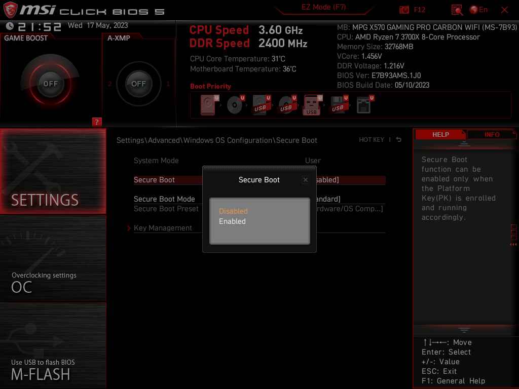

Ich habe jetzt mal auf das neuste Bios geflasht. Von 1.90 auf 1.J0.
So ganz sicher bin ich mir nicht. AFAIR stellt man mit F5 die Default-Werte ein und wieder AFAIR war dann die RAM-Taktung reduziert, sehe ich jetzt nicht mehr.
Linux ist es egal, of auf CSM oder UEFI gestellt, bootet in beiden Fällen Secure Boot ist auf aus.
Fällt bei den Screenshots was auf?
Hmmh, weiß nicht was du meinst, vielleicht muss man da Secure Boot einstellen, das traue ich mich aber nicht zu aktivieren, fürchte da bootet dann Linux nicht mehr und ich muss noch ein paar Sachen erledigen, bevor ich experimentiere.
Edit: Jetzt fällt mir es wieder ein, ich muss A-XMP aktivieren.
Ja klar, habe ja auch Screenshot genacht, dass Secure Boot nicht aktiviert ist, aber hat das Einfluss auf die Erkennung des Monitors? Ich habe wenig Lust auf Neuinstallation, da viel individuelle Konfiguration notwendig ist und eigentlich alles läuft.
Ich habe jetzt den 23" wieder abgesteckt und den 32" angesteckt. Läuft, fragt sich nur wie lange. Übrigens es war fest auf DP-Port eingestellt.
