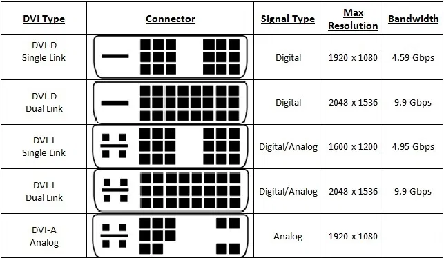

Es könnte am DVi Port kein analog Signal anliegen (kein DVI-A), sodass der Adapter nichts weiterleiten kann.
Was für ein DVI ist denn an der Grafikkarte?
Einfach mal vergleichen ob da überhaupt ein Analog Signal raus geht:

Newbie17 schrieb:
Könnte dies ein Problem sein?
DVI ist normalerweise rein digital. DVI-I hat jedoch mit DVI-A eine analoge Komponenten die zusätzlich ein VGA Signal ausgibt. Viele Ports sind aber reines DVI-D und können das nicht.
EDIT: Genau, siehe Bild über mir, was eben kam.

Heutige Grafikkarten haben (so weit ich das mitgekriegt habe) keinen DVI-I-Anschluss mehr.
Kauf dir ein DisplayPort zu VGA-Kabel, damit sollte es funktionieren (so fern an der 1050 TI ein DP dran ist).
Spätestens ab der 1000er-Serie wird keine analoge Bildausgabe mehr unterstützt, egal, welcher DVI-Typ verbaut ist.
Wie mein Vorredner schon sagte, die Lösung wäre ein aktiver Adapter von wahlweise DP oder HDMI auf VGA. Preisbereich ca. 10-15€.
Dankeschön für eure ganzen Posts.
An der GraKa ist ein DVI-D eingebaut.
Ich denke mal, dass ich die Variante von Galaxius mit dem VGA zu DP versuche.

Habe jetzt einen VGA zu DP Adapter geholt und es läuft alles.
Vielen Dank für eure Hilfe <3
