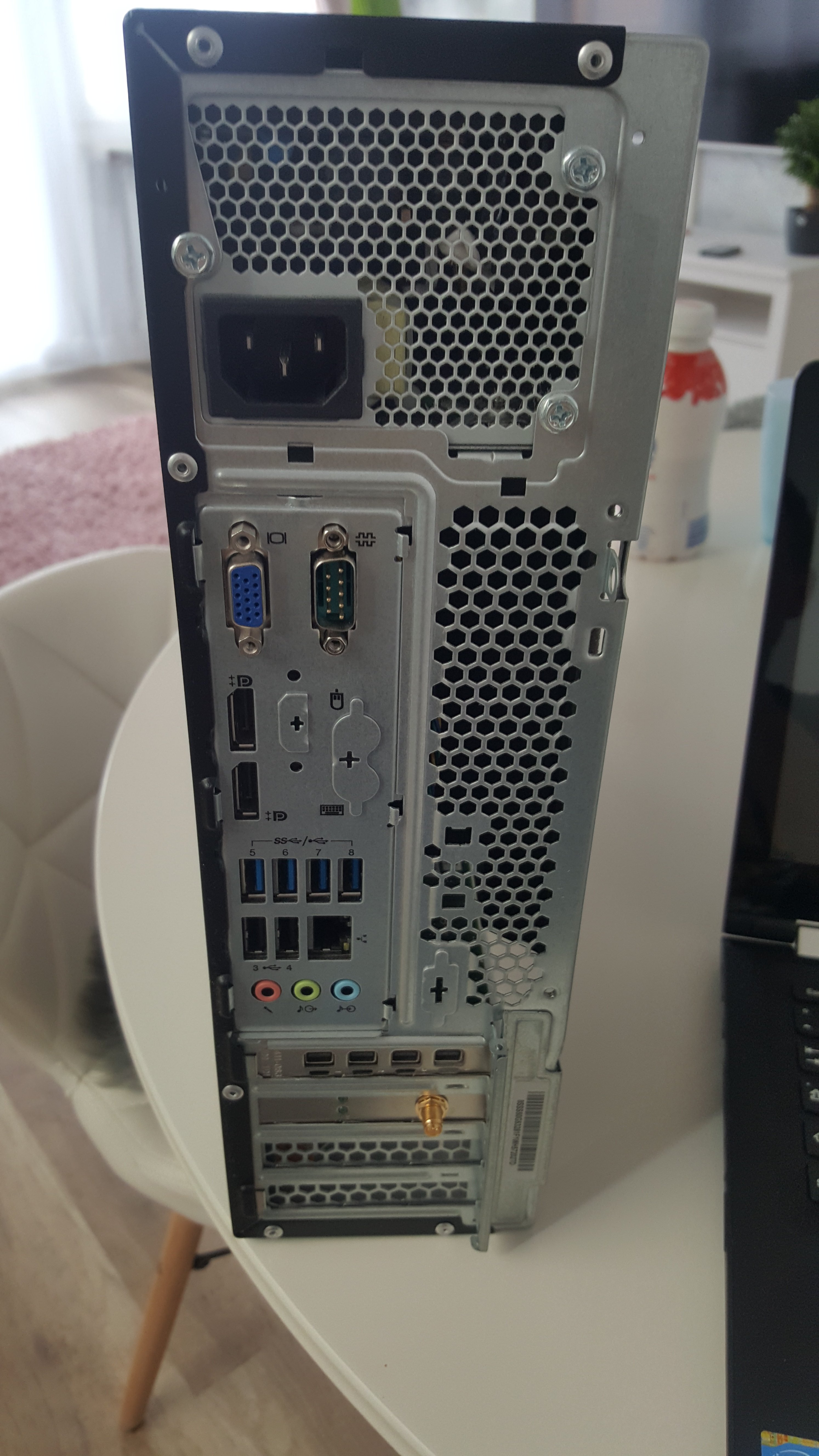

Wlan brauchen wir. Da der Router weiter weg seht und solch ein kabel bei uns nur schwer ist schön zu verlegen.
Es soll tatsächlich nur zum bissle zocken sein.
Er spiel hauptsächlich an der Konsole (duck).
In seinen alter braucht er kein komplett neues System :-)
Zwirbelkatz schrieb:
Kenn' mich "da unten" nicht aus :)
Ich würde lieber gebraucht kaufen, als auf so schwache Neuware zu setzen; nur hier geht es kaum anders. Es sei denn, man würde das Gehäuse etc. ändern.
Mal abwarten, wie die Stellungnahme zum Thema Untervolten, Basteln, Umbauen etc. ausfällt.
Was hältst du von sowas?
https://www.ebay.de/itm/KFA2-Geforc...484884?hash=item3fdff79714:g:ujYAAOSwIlBemq61
Ja das würde schon reichen, wenn es rein passt?
Glaub das passt von Anschluss her nicht.

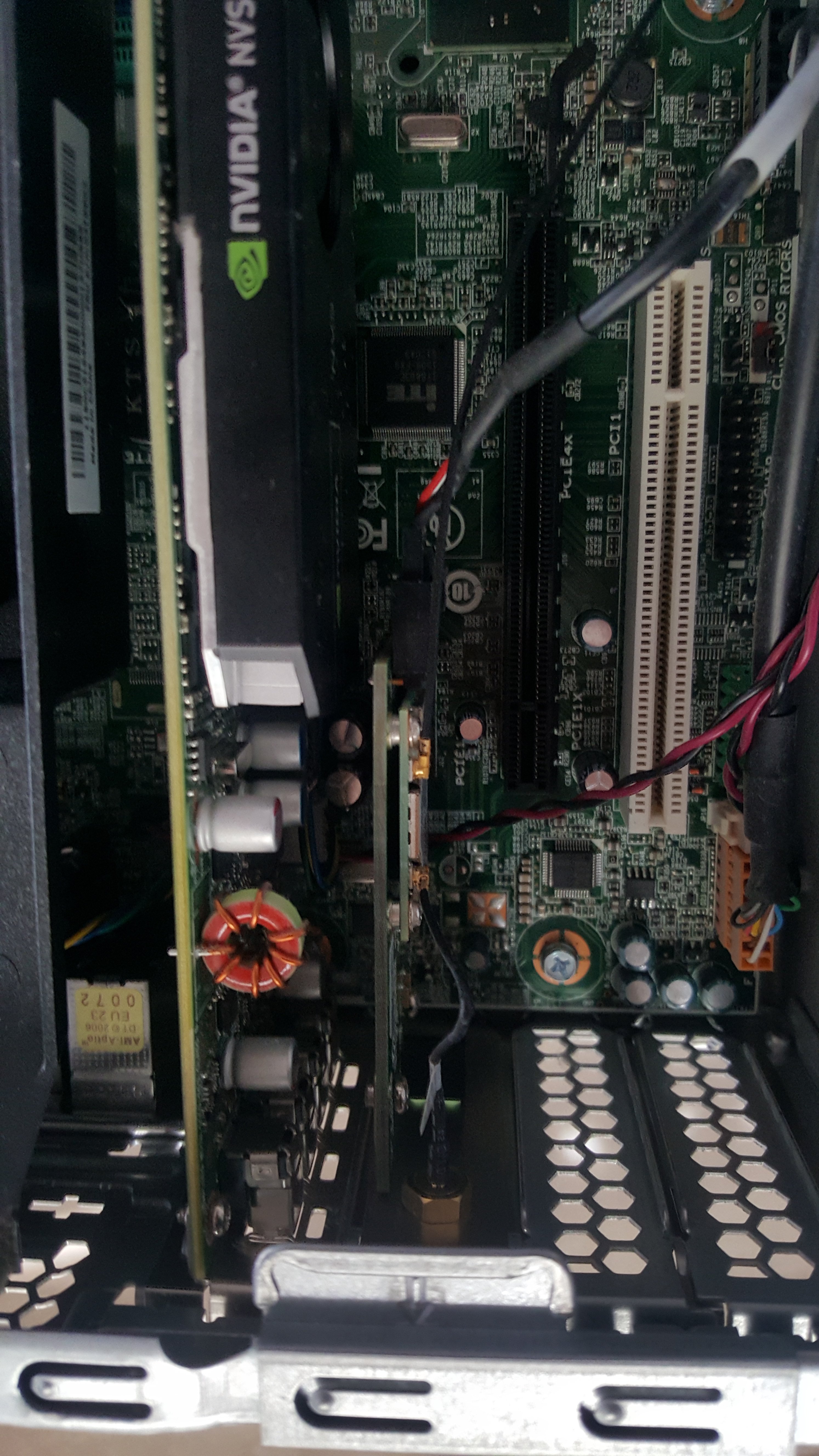

Da die wlan karte stört und ich die nirgends anders auf dem Mainboard platzieren kann.

Die WLAN Karte funktioniert ohne Antenne? Ich würde ich sie abbauen (falls eine dicke GPU rein muss) und eine WLAN-USB Stick kaufen (10€ Stick reicht vollkommen aus, ich habe TL-WN722N)
Reaktionen: NoMercyxx
Wenn ich das richtig interpretiere, passt der WLAN-Adapter mit seinem kurzen PCI-Express-x1-Anschluss ebenfalls in den darunter liegenden, braunen PCI-Express-4x-Anschluss.
Siehe Bild:
Quelle: https://extreme.pcgameshardware.de/...6-bzw-x8-slot-betreiben-funktioniert-das.html
Somit wäre Platz für eine Grafikkarte mit 2 Slots.

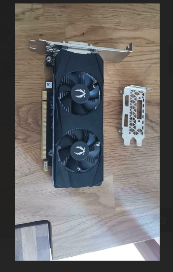

Das wäre diese Grafikkarte?
Das Bild zeigt die gtx 1650 von Zotac. Ist eine low profile Karte und wird ohne extra Stromversorgung auskommen.
Alle pcie 1x / 2x .... Karten können in einem pcie 16x Slot betrieben werden. Hab erst letztens ein gutes Video gesehen das in Bezug auf x370/470/570 Boards erklärt hat wie das mit dem Durchschleifen der lanes funktioniert....finde es leider im Moment nicht.
Bitte nochmal prüfen ob die Karte nicht zu lange ist oder eventuell andere Bauteile im Weg sind. Netzteil ist wirklich knapp bemessen, sollte aber gehen. Temperaturen wird man dann sehen.

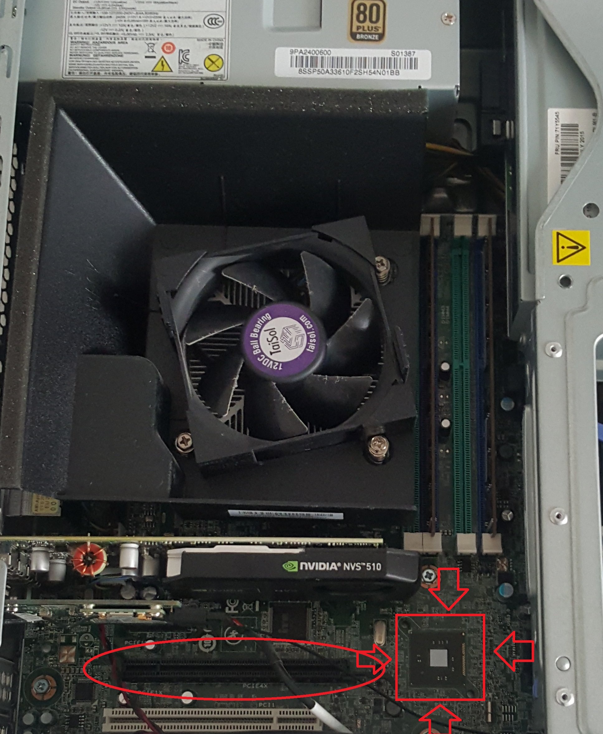

Den fehlenden Chipsatzkühler hatte ich bereits erwähnt.
Würde ich gleich mit machen.
Ein selbstklebender Kühlkörper für VRAM von Graphikkarten sollte reichen.

Die WLAN-Karte, wie bereits erwähnt einen Slot tiefer einbauen.
Das könntest Du sogar jetzt schon machen.

Hey. Wo muss ich den Kühler montieren?
hier (siehe bild)? und wie wird diese befestigt?
Ich werde es mit der Nvidia GTX 1650 probieren. Zur not geht sie wieder zurück.
Genau auf den Chipsatz, den du markiert hast. Einfach die Schutzfolie auf der Unterseite des Kühlers entfernen und mit bisschen Druck (eher sanft) drauflegen. Das sollte eigentlich genügen. Am besten den größtmöglichen nehmen, welcher auch mit der GTX 1650 kompatibel ist. Aus dem Grund würde ich zuerst die 1650 einbauen und dann nach dem Kühlkörper suchen und einen Probe-Sitz machen.
Die WLAN Karte kannst du doch eigentlich genau in den umkreisten Slot verbauen, da dieser ebenfalls PCIe hat (falls das mit der 1650 passt).
Netzteil sollte eigentlich reichen, ansonsten kann man immer noch die TDP der Grafikkarte mithilfe des MSI Afterburner ein bisschen reduzieren. Denn wenn die 1650 nicht läuft, dann wird auch wohl eine 1050Ti, 1050, 950, 750Ti und 750 nicht laufen und das bestmögliche ist nunmal eine GT 1030, aber diese ist nahezu ungeeignet für Spiele ^^.
