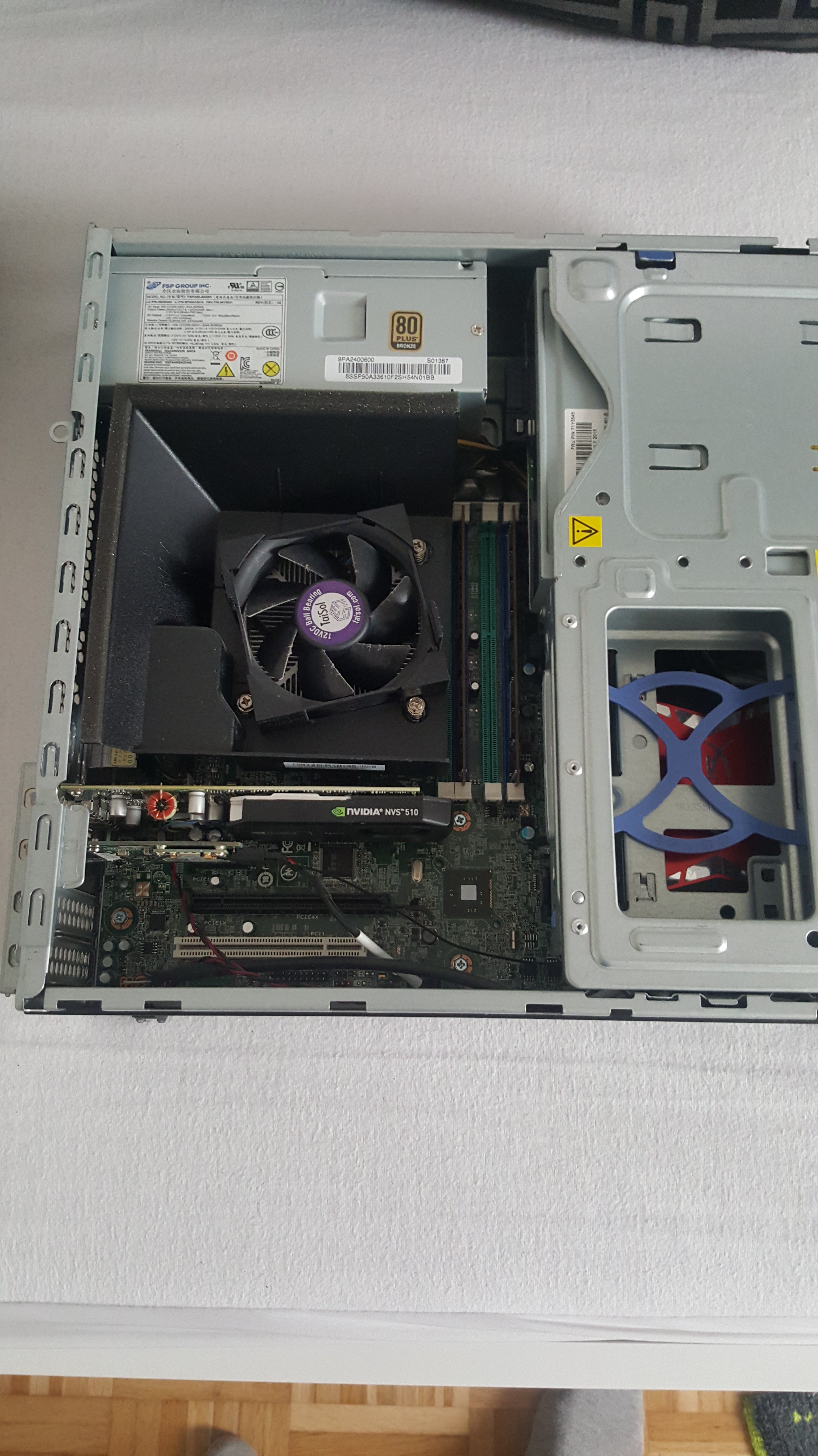

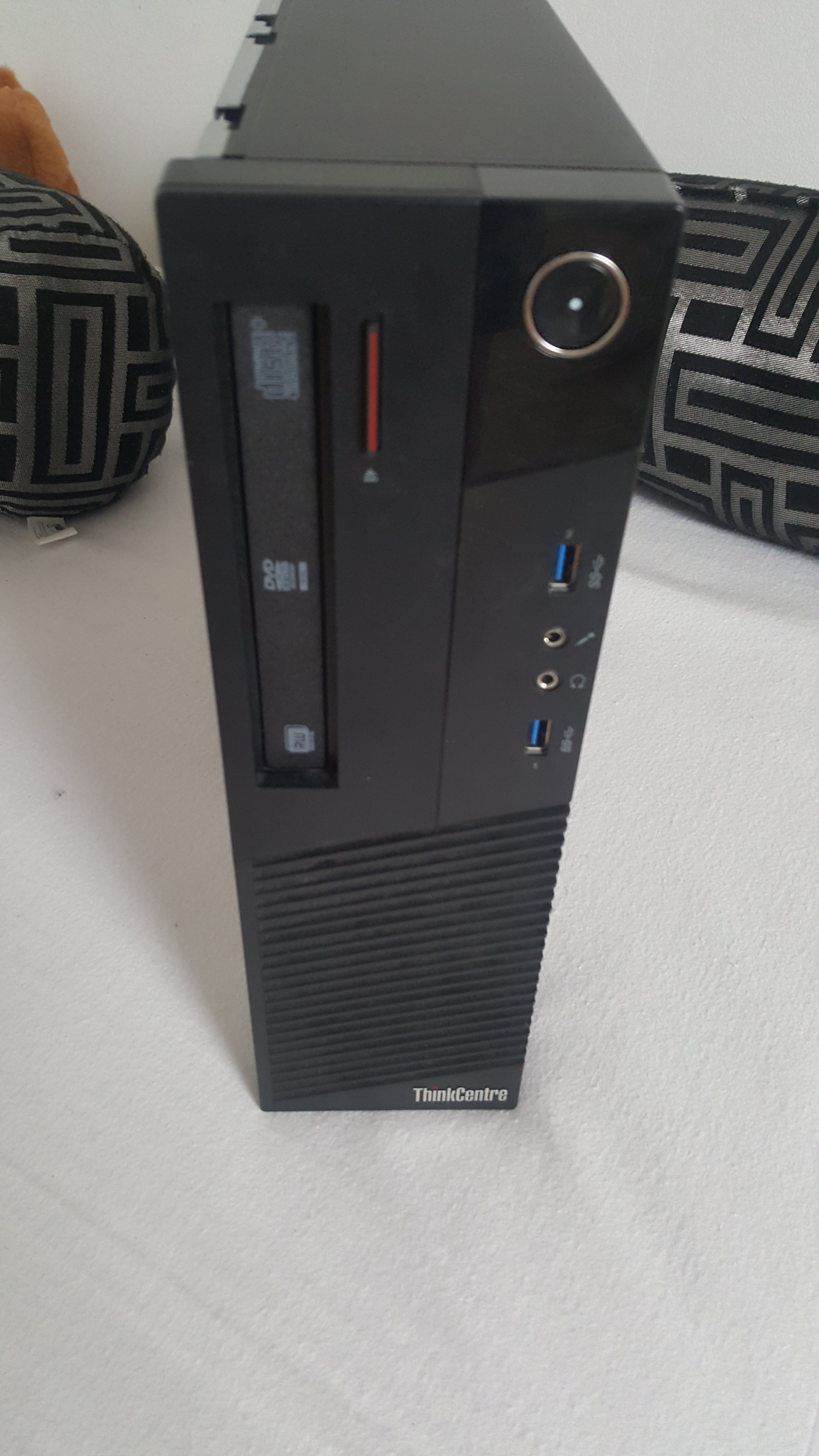

Die anderen Infos dazu.
Reaktionen: or2k
Neben der Frage nach dem Netzteil, ist auch die Frage nach dem Gehäuse wichtig.
Zwei oder 3 Fotos vom geöffneten Gehäuse und eine genaue Bezeichnung des Rechners wäre hilfreich.
Vielleicht steht irgendwo drauf, wie der Rechner heißt.

Zwirbelkatz schrieb:
Scheint genau das Richtige zu sein. Allerdings wäre die Karte darunter im Weg.
Ist das ein Adapter für WLAN? Wird er genutzt?
Weil sonst braucht ihr eine Grafikkarte ohne Stromanschluss, mit 1-Slot-Höhe und Low-Profile.
(Selbstverständlich alles gleichzeitig)

Ein FSP-Netzteil mit 80w Bronze ist jetzt nicht so übel, wie eingangs vermutet.
Reaktionen: NoMercyxx
Danke für die Fotos :-)
1. Braucht ihr WLAN? Nein -> die Karte unter der Nvidia Karte ausbauen.
Ja -> versucht die WLAN Karte einen Slot weiter unten zu verbauen, damit die Grafikkarte auch ein 2-Slot Design sein kann
2. Ihr benötigt eine "Low-Profile" Grafikkarte und dazu noch eine, welche nur mit Strom aus dem PCIe Slot auskommt (<=75Watt)
Entweder ihr schaut auf dem Gebrauchtmarkt vorbei nach einer GTX 1050Ti oder nach einer neuen GTX 1650.
Eine GTX 1050 kann ich nicht empfehlen, da diese nur 2GB VRAM hat und viele aktuellere Spiele viel Grafikspeicher belegen. Das kann dazu führen, dass die 1050 oft Daten aus dem Arbeitsspeicher oder von der SSD/Festplatte holen muss, was zu rucklern führen kann/wird.
Die 1050Ti oder 1650 sind stark genug, auch für neueste Spiele auf reduzierten Details.
3. Optimierung am System! Das 240W Netzteil ist knapp bemessen, vor allem wenn dann noch weitere Geräte als nur Maus und Tastatur angeschlossen werden sollen.
- Ihr solltet den Prozessor undervolten entweder im Bios über einen Offset oder über das Intel Xtreme Tuning Utility. Damit reduziert ihr die Spannung des Prozessors. Bsp. Bei 3.3Ghz würden 1,1Volt anliegen, mit Undervolting könnt ihr 3.3Ghz auch mit 1,05V betreiben. Das sorgt für eine niedrigere Leistungsaufnahme, niedrigere Temperaturen und geringere Lautstärke. Im Internet findet ihr dazu genügend Anleitungen. Als grobe Richtlinie kann die Spannung im Bereich -0,05V reduziert werden (wobei manche auch nur -0,025V und manche widerum -0,125V schaffen)
- Selbiges macht ihr auch mit der Grafikkarte. Einfach MSI Afterburner herunterladen und dort das automatische Übertakten laufen lassen. Die Taktfrequenz wird bei selber Spannung erhöht, ergo könnt ihr das Powerlimit reduzieren ohne Leistungsverlust :-) Auch hierzu gibt es genügend Anleitungen im Internet :-)

Krass, dass auf dem Chipsatz kein Kühlkörper ist.
Das könnte man mal reparieren.
Zum Thema Gehäuse.
Bist Du handwerklich begabt?
Je nach verbautem Mainboard, könnte man die ganze Hardware entweder in ein neues Gehäuse umziehen oder aus ein bisschen Holz und ein paar Gewindemuttern selber ein neues Gehäuse basteln.
Das ist gar nicht so schwer.
Der Vorteil eines Umzugs wäre, dass man keine Einschränkungen mehr bei der Auswahl der Graphikkarte und des Netzteils hätte.
