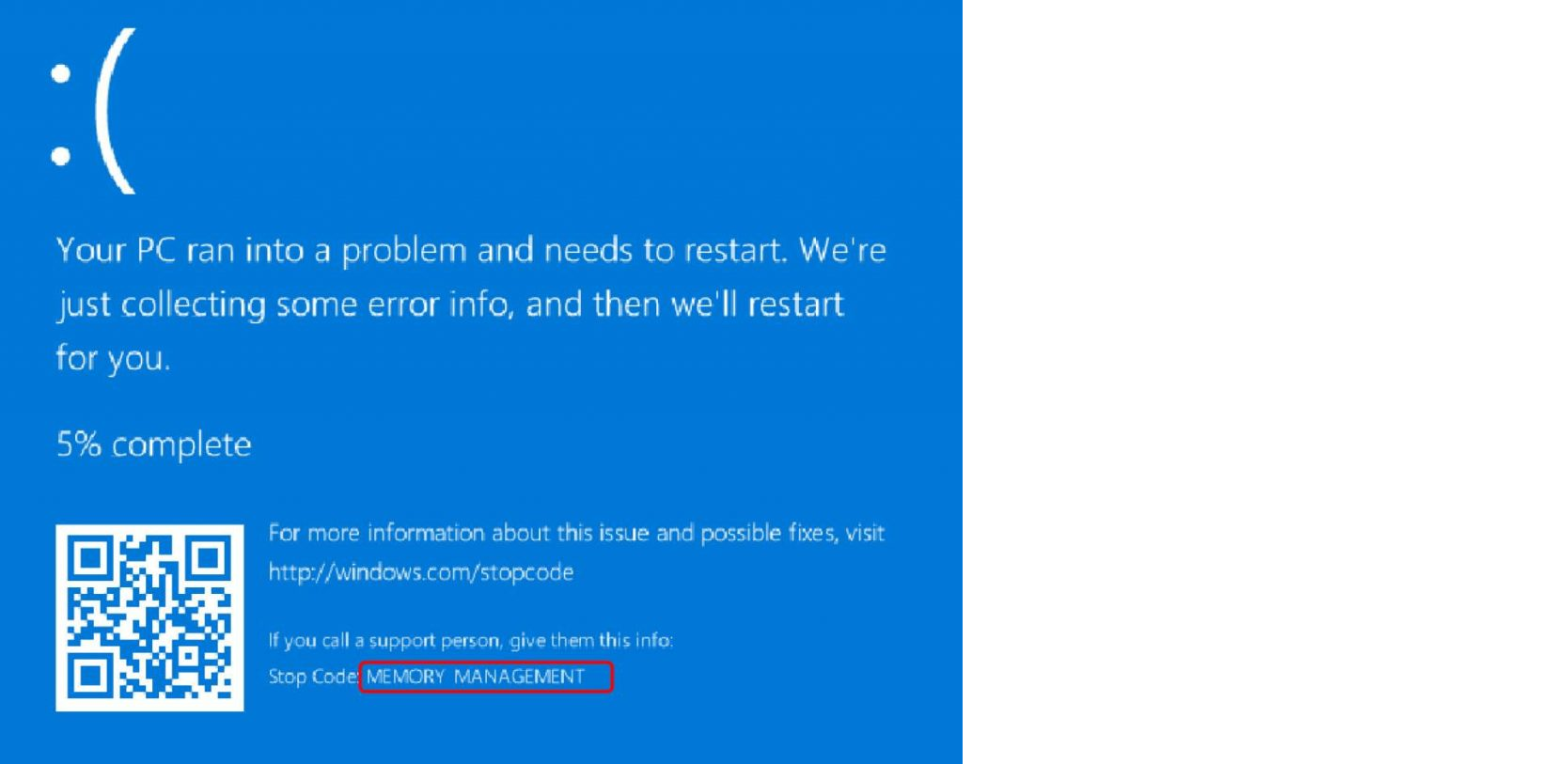

Hallo, das kann verschiedenes bedeuten:
  • Defekter RAM Riegel
  • Probleme mit neuer Hardware wie z.B. eine Grafikkarte
  • Fehlerhafter Treiber
  • Falsches / Übertriebenes Overclocking
  • Disk errors
