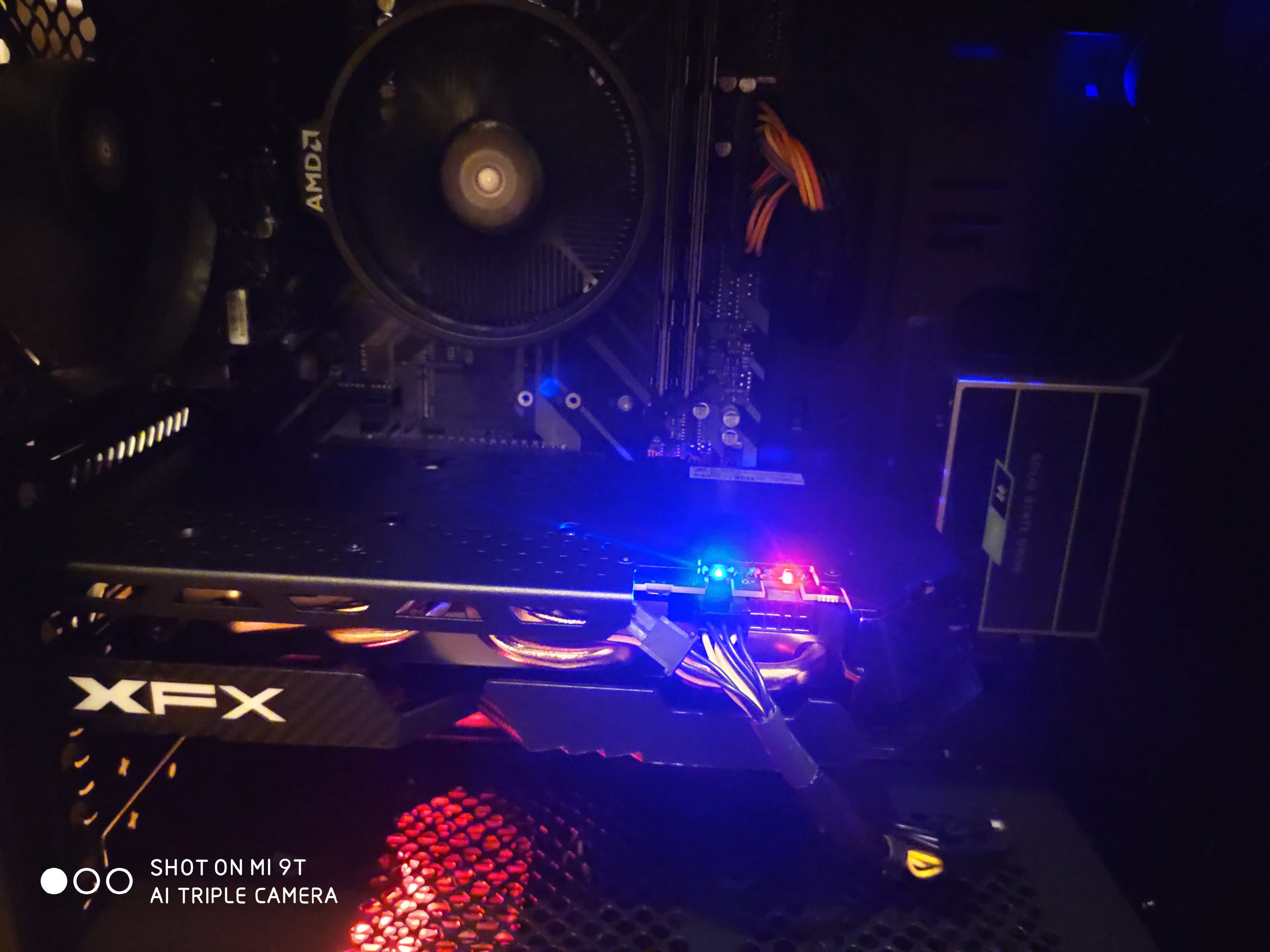

Folgendes Problem: ich hab mich endlich dazu aufgerafft meinen ersten PC zusammenzustellen, hab jetzt auch alles angeschlossen und eigentlich funktioniert alles (Lüfter von Netzteil leuchtet und dreht sich, lüfter von Gehäuse auch genau wie der von der cpu) aber ich Krieg immer noch kein Signal am Bildschirm, meine Frage ist jetzt ob das vielleicht an der graka liegen könnte da sich deren Lüfter nicht drehen und eine LED rot und eine blau leuchtet, meine Vermutung ist das man nicht nur das 6 Pin PCI Express Kabel sondern auch noch das 8 Pin anschließen muss bin mir aber nicht sicher

Da fehlt auch die Hälfte der Stromversorgung. Bei dem ganzen RGB-Geblinke mag das nicht mehr auffallen, aber eine rote Indikator-LED bedeutet meist, dass etwas nicht in Ordnung ist.
Muss man. Hat dein Netzteil keines?

die Graka brauch beide Stromanschlüsse. 1x 6Pin PCIe + 1x 6+2 Pin PCIe muss rein. Nicht nur 1x 6 Pin. Schau mal auf dein Bild, dort leuchtet eine rote LED. Da muss ein weiterer Stecker vom NT ran.
Reaktionen: e-Funktion
ja, es müssen immer alle PCIe Stromanschlüsse an der Grafikkarte belegt werden, denn die Karte braucht un mal mehr elektrische Leistung, als ein Anschluss liefern kann.
Also bitte einen weiteren 6+2Pin CPU Stromstecker anschließen.

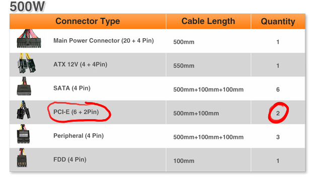

Das problem ist nur das ich auf den Anschluss nicht das richtige Kabel finde, kann es sein daß das Grad nicht bei diesem Netzteil dabei ist?
Dann leuchtet es auch nicht mehr rot an diesem Anschluß.)

Ok hab das zweite Kabel jetzt reingesteckt und jetzt Leuchten beide blau aber ich krieg immer noch kein bild
