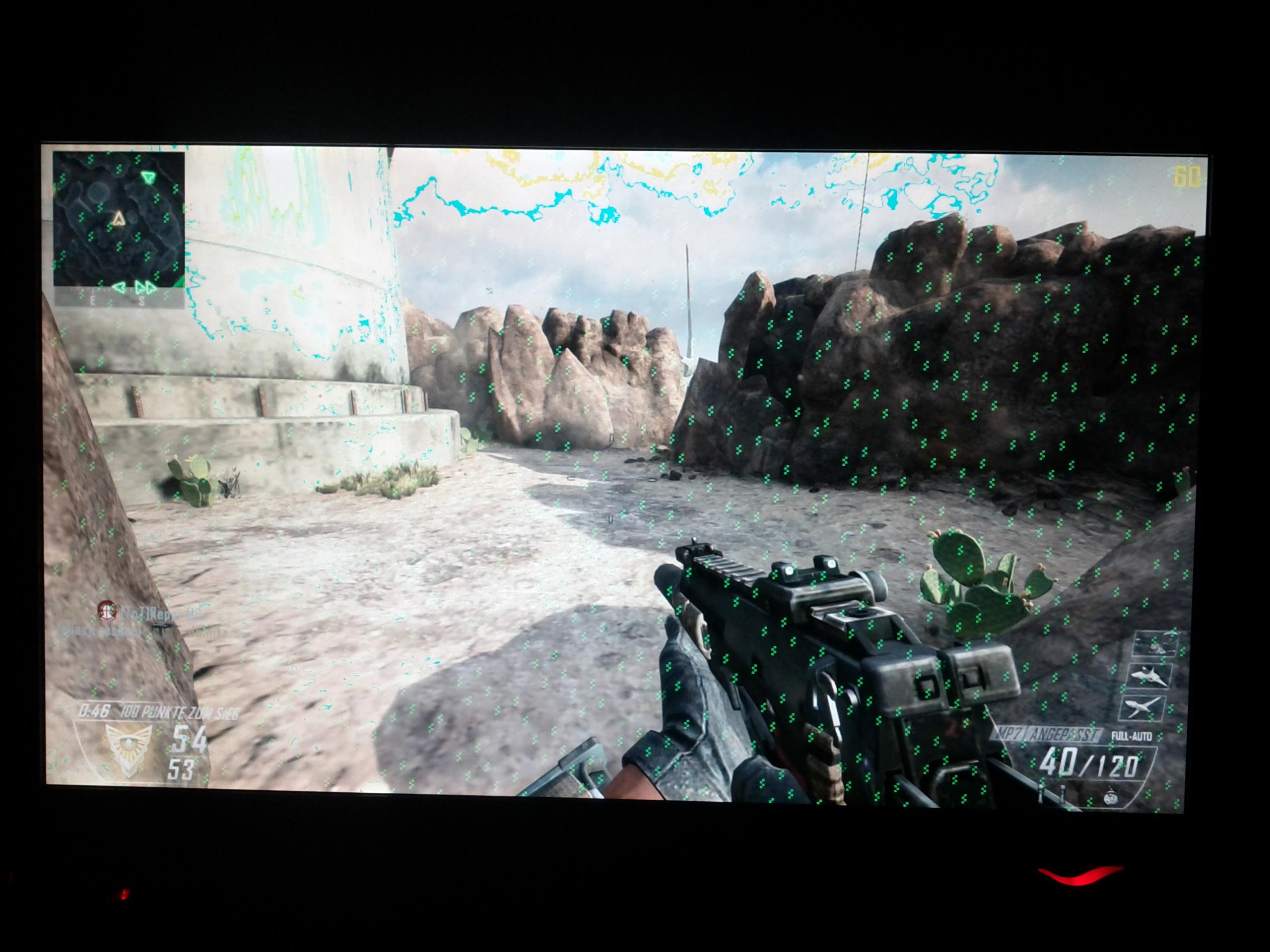

Wenn ich spiele spiele die eine höhere leistung benötigen (behaupte ich mal) passiert es mir nicht selten, das mein spiel hängen bleibt und überall im bild grüne, sich nicht bewegende, Punkte erscheinen.
Das Problem habe ich bei BF3, hatte ich bei Crysis 3 Alpha (hier hab ich es gelöst durch runterschrauben der Grafik, aber das meiner meinung nach keine lösung bei einer Geforce GTX 570) und Black Ops 2

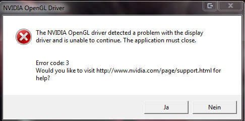

-> hierbei geht es um einen fehler der direkt danach errscheint
ACHTUNG: der fehler erscheint nicht immer, öfter muss ich meinen PC manuel ausschalten!
>fehler ist im anhang<

beigefügt ist ein Bild mit dem fehler

nein keine übertaktung ;) schaut nochmal drüber habs nochmal editiert, es kommt oft der OPENGL fehler
artefaktbildung deutet oft auf zu hohe taktraten oder eine zu dürftige kühlleistung hin ...bis irgendwann mal
gar nichts mehr geht. ^^

die fehlermeldung taucht bei mir nur mit Black Ops 2 auf, ansonsten stand da immer "blablablubb Driver musste wieder hergestellt werden"

geh erstmal schritt für schritt vor ... u. da hat priorität ... wie bekomme ich das "schachbrett" weg?^^

"schachbrett" / artefakte hast keine mehr?

was meinst du mit Artefakten? :P

richtig es handelt sich um BO2, es lässt sich für mich auch nicht erklären warum der OPENgl fehler auftaucht *-*
welche Infos werden noch benötigt?
btw hab ich schonmal angesprochen das ich dies bezüglich des OpenGL Fehlers gelesen habe

hm ? kann mich jemand mit den Artefakten aufklären?
danke schonmal :P
Also willst du Wissen was Artefakte sind ? Oder wie ?
Wenn ja das sind diese Bunte Pixel die man auf dem Bild sieht
