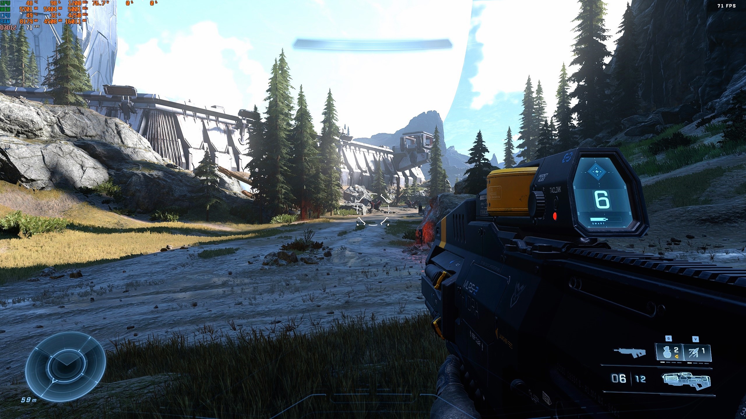

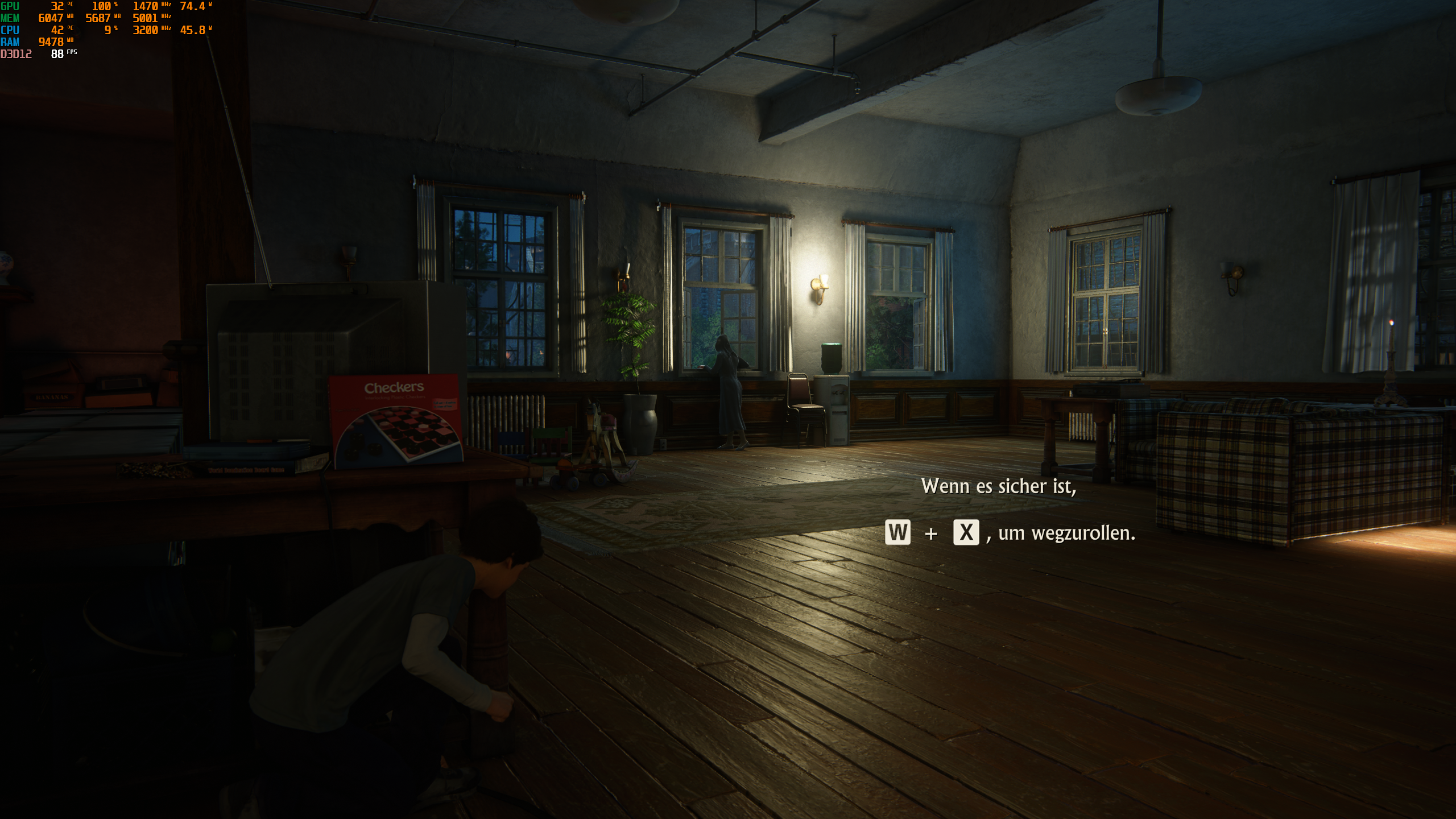

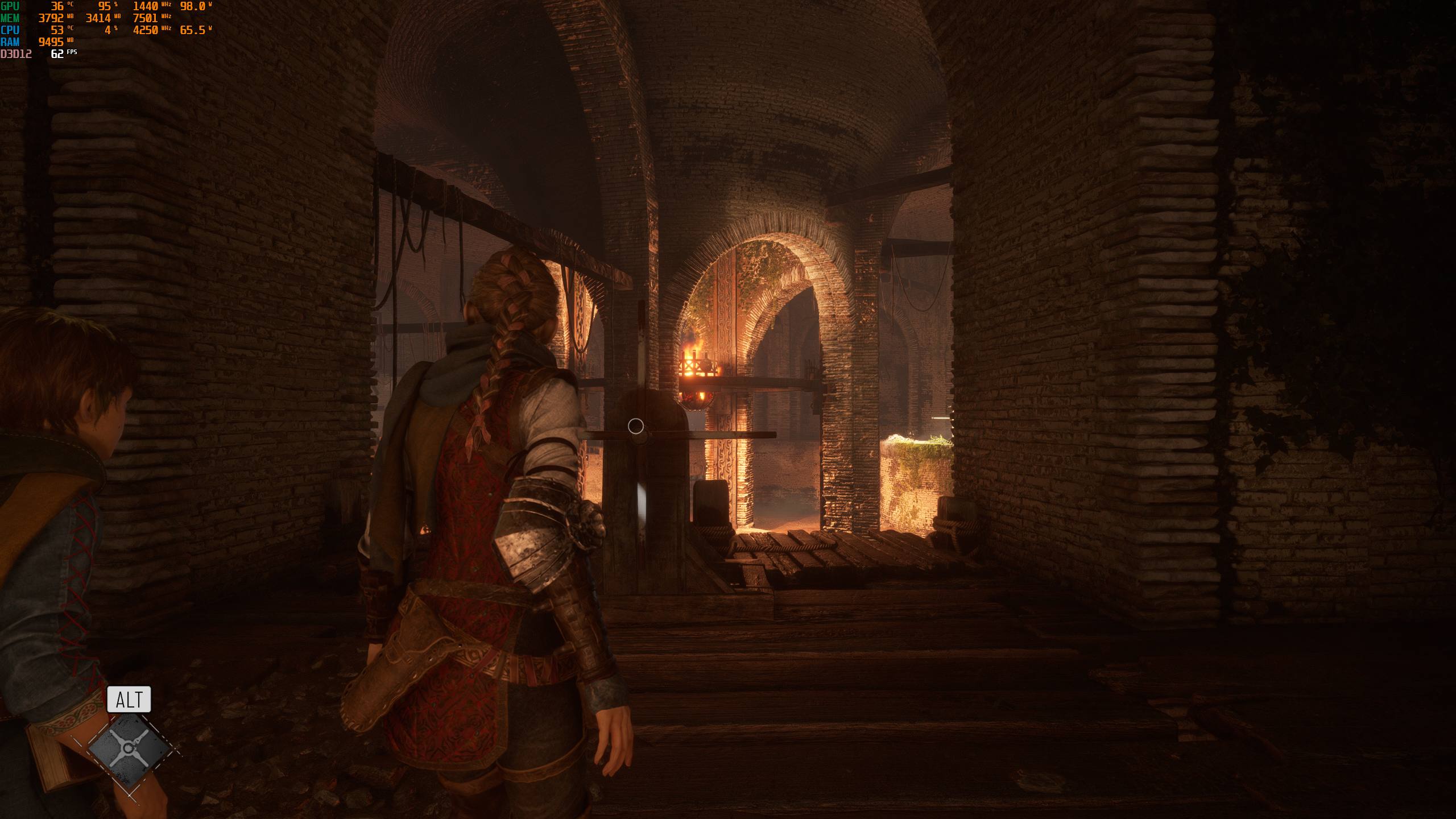

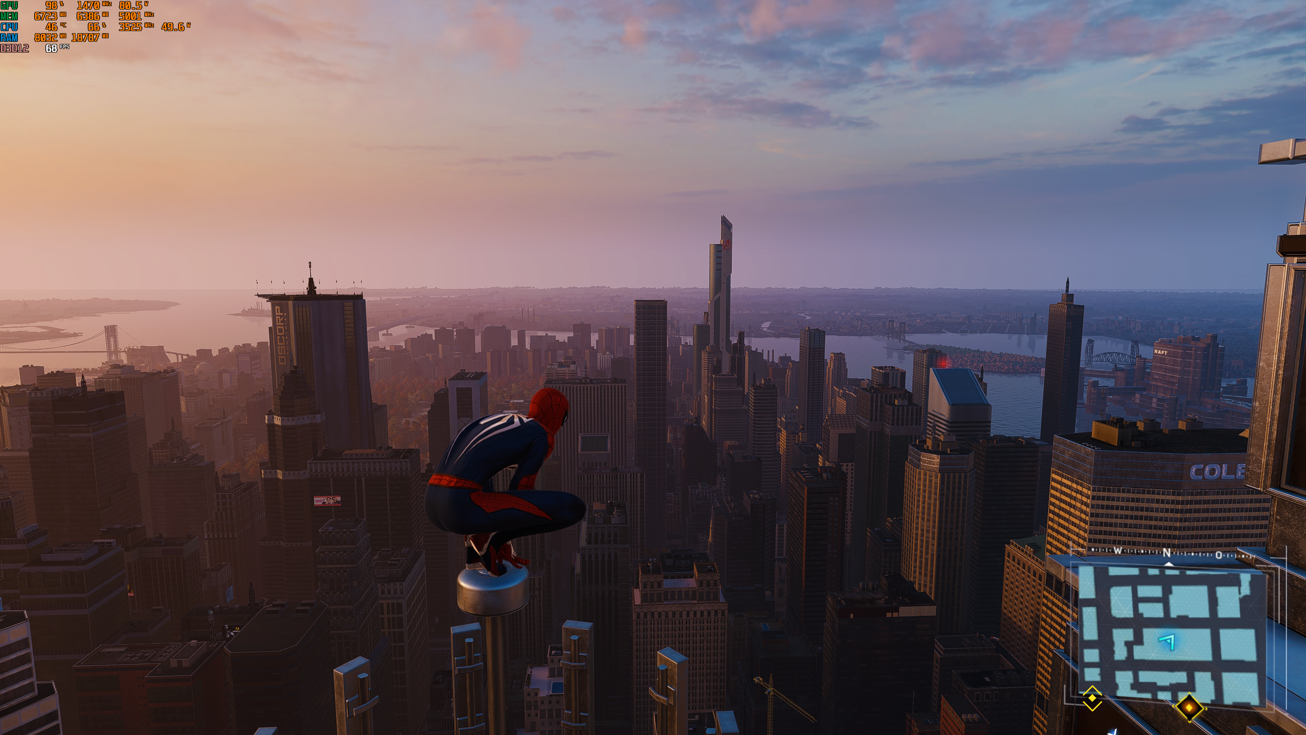

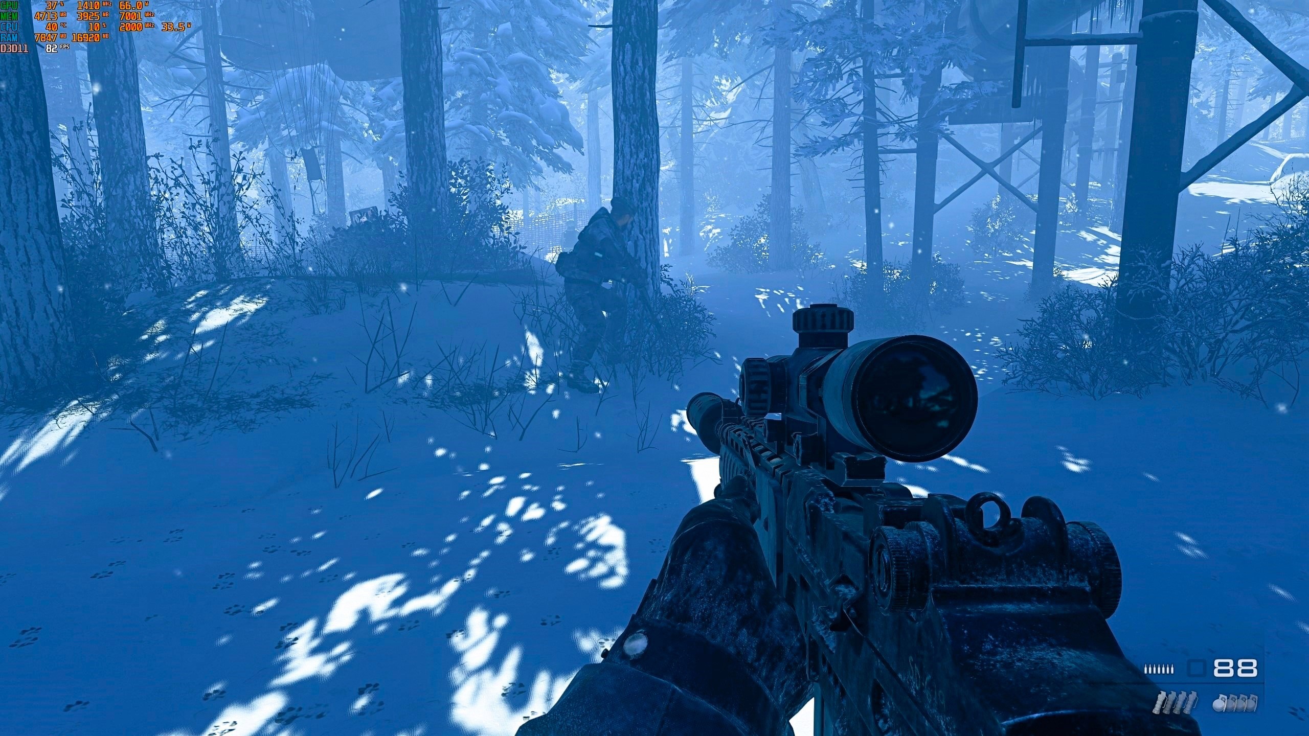

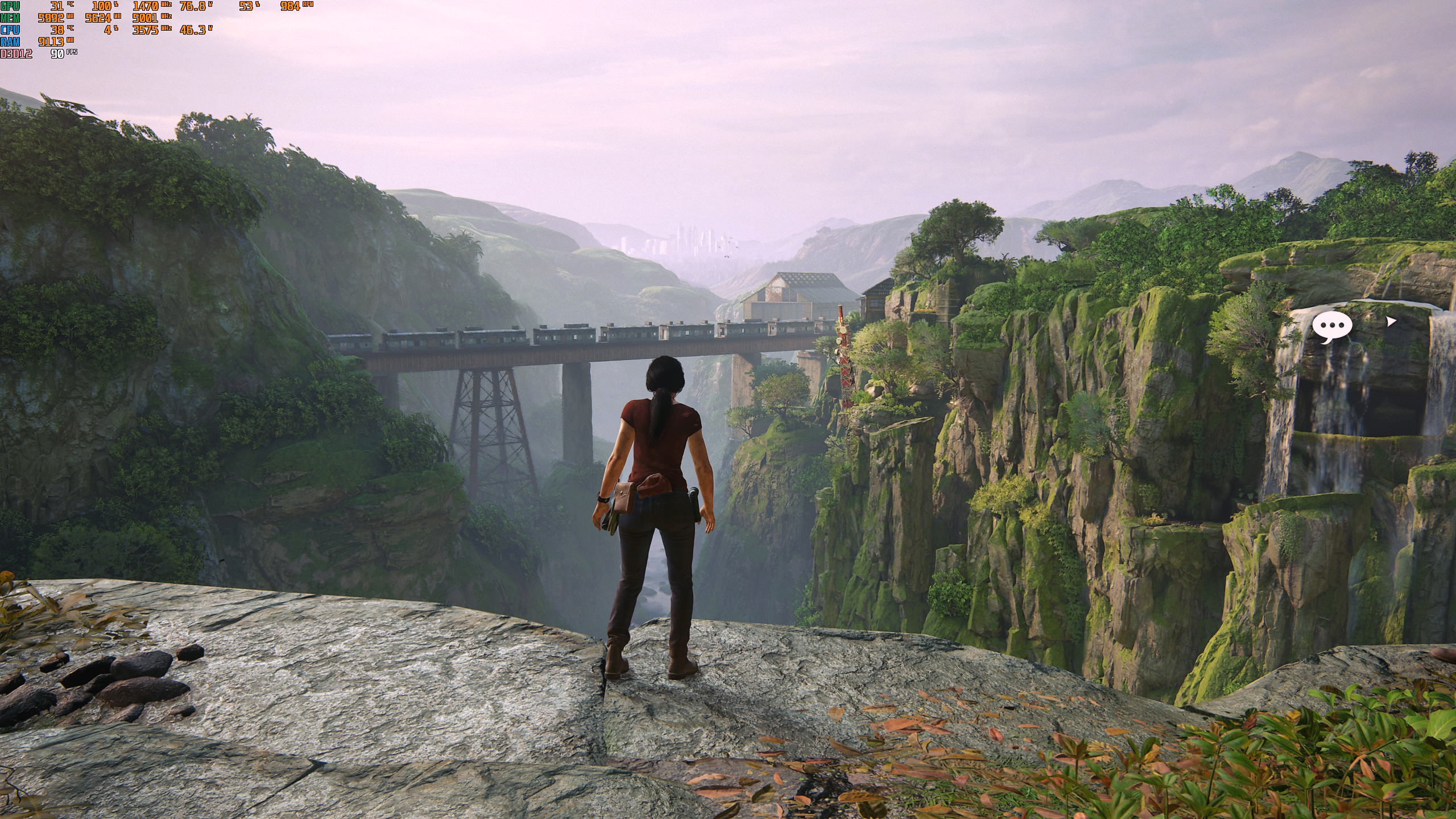

Wenn man den hier gezeigten R9 5900X (~200W ) und die RTX 3070 X Trio (240W) nimmt sind die Lstspitzen schon erheblich höher als der, vom TE verwendete 5600G und eine auf 100W optimierte Karte.
Ausserdem fäng ein Netzteil auch Lastspitzen ab un knickt nicht gleich ein wenn es mal drüber geht.
Ein neues Netzteil ist wohl die billigste Variante und zugleich die performanteste.

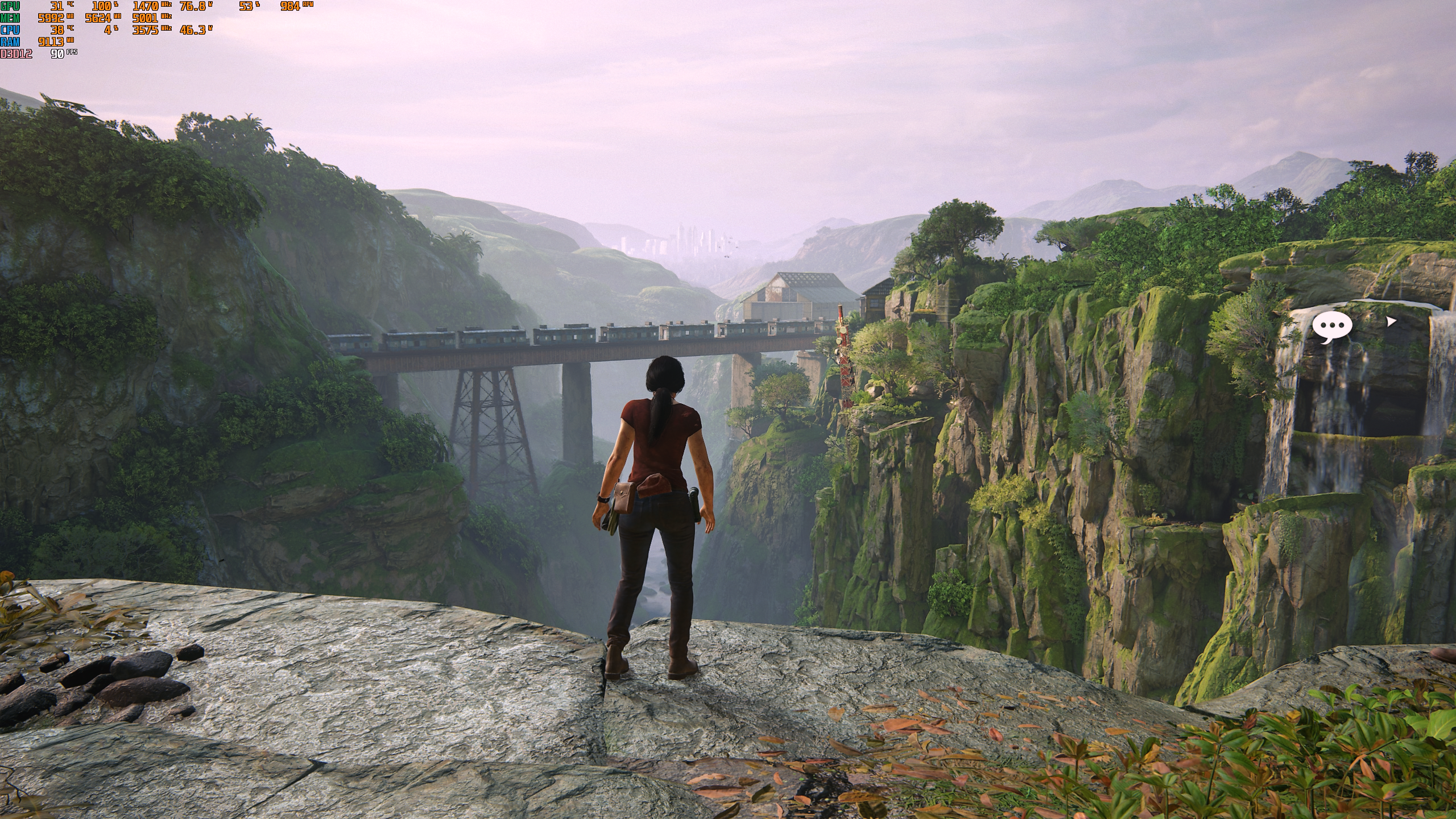

Eben. Eine optimiert RTX 3070 ist mit 100W so schnell wie eine RTX 2070 super.
Da kommt auch keine neue Einsteigerkarte mit. Zumal ein neues Netzteil auch erheblich billiger ist als eine extra Karte.
Immer vorausgesetzt der TE kauft sich eine neue Karte und gibt die RTX 3070 weiter.
