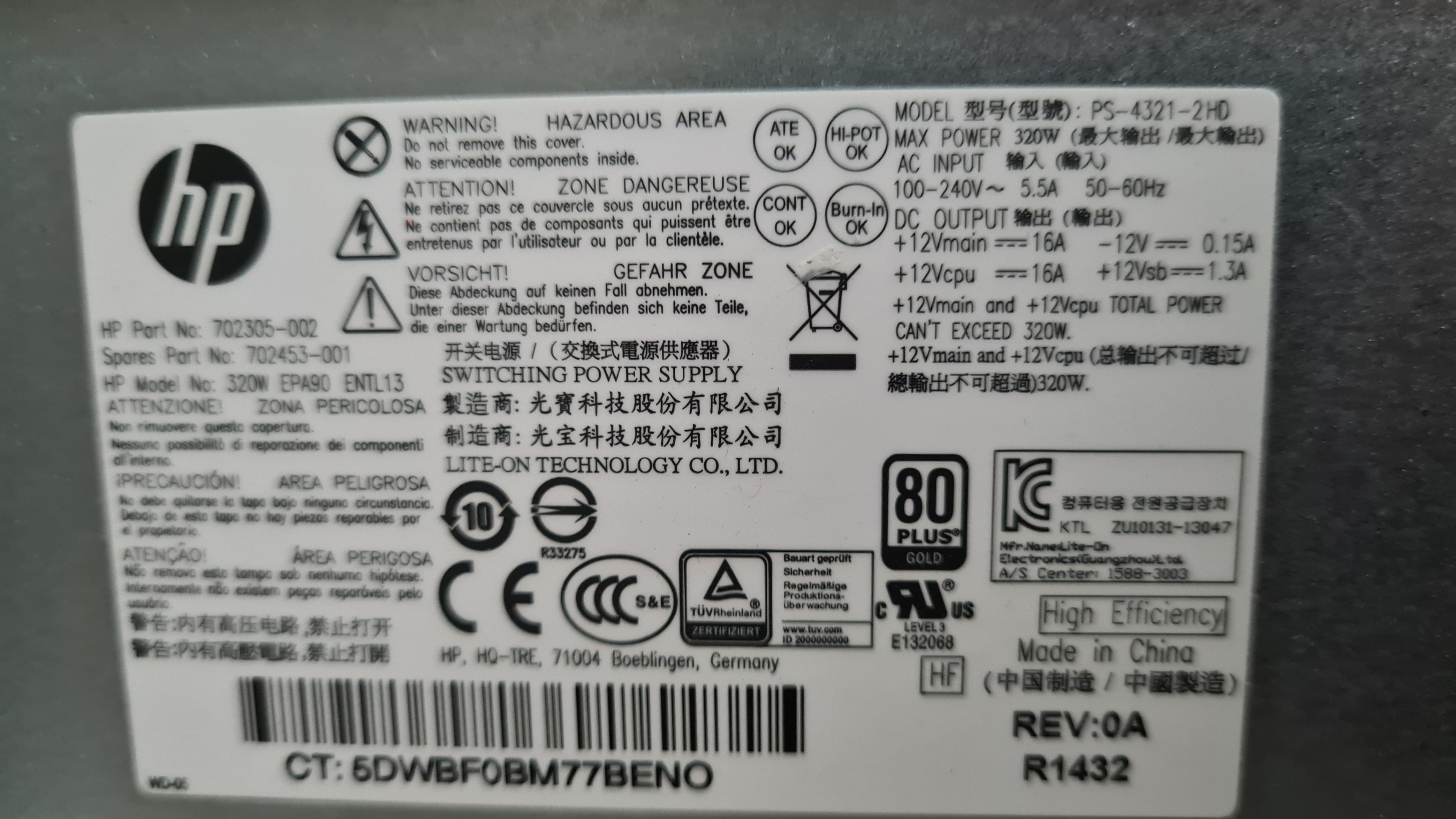

Bitte mach ein Foto vom Typenschild des Netzteils. Die Ghetto-Lösung per Molex benutzt ihr auf eigene Gefahr. Besser wäre eine sparsame Grafikkarte ohne eigenen Stromanschluss. Die 660 könnte man wieder verkaufen.

16A auf der 12V schiene sind knapp aber sollten passen.

Die Lösung die Du anstrebst ist auf Kante genäht, auch das NT ist nicht frisch und schwächelt ggf. etwas.
Entweder es läuft oder es läuft nicht. Zum Preis eines SATA+SATA->PCI-E 6-polig wirst Du es rausfinden.
