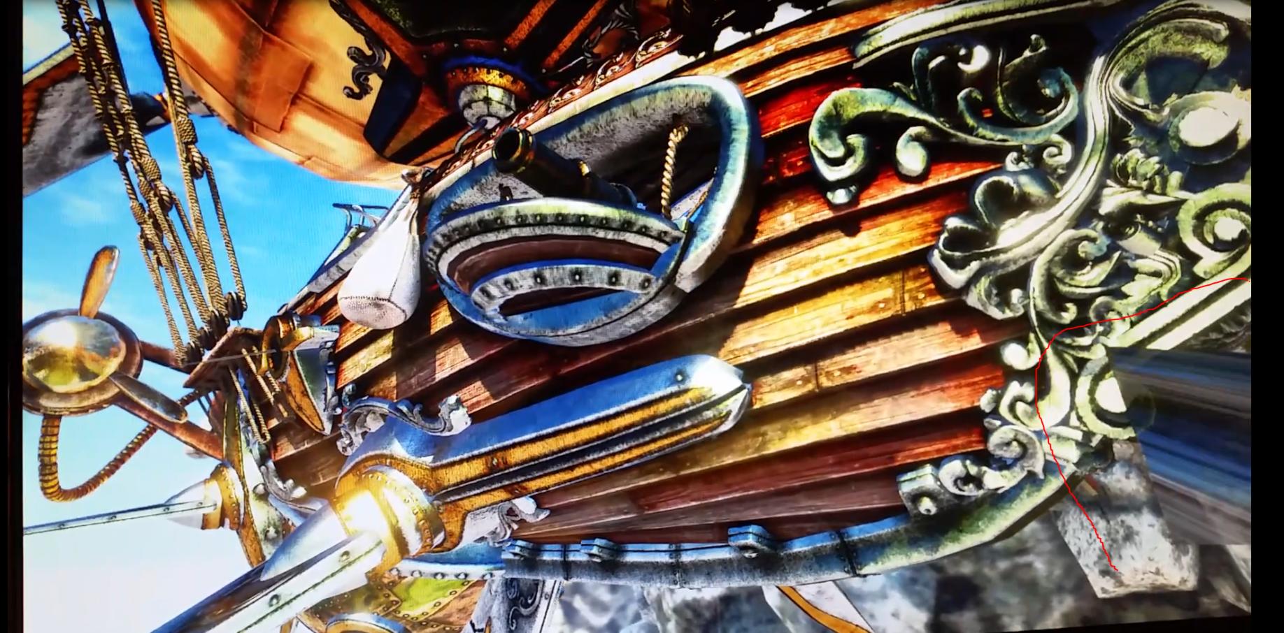

Als GTA raus war hab ich es mir installiert und bekomme in Game nach 5 min err_gfx_d3d_init was das spiel auch zum absturzt führt. Das eig. problem ist das ich nun bei jeden Spiel Black Ops 2, Battlefield 4 oder Benchmark: Heaven Benchmark ... diese Grafikfehler Artefakte bekomme. Das System lief immer gut. Temp. der Graka waren ~60C°. Andere Treiber oder System formierten halfen nicht:mad:. Ebenfalls hab ich die Grafikkarte gründlich gesäubert und den Slot auch, beim Ram wurden auch die Slots gewechselt ohne erfolg.

Ist sie übertaktet? Wenn ja, auf Standard zurücksetzen und dann testen. Wenn nicht, klingt das nach einem schönen Defekt. Vermutlich der Speicher der Karte.
Temp 60° unter last oder normal betrieb?Die err_gfx_d3d_init fehler meldung hängt in verbindung mit Treiber & DirektX zusammen beides mal erneuern.

Takte mal den Speicher der Karte runter, aber ich vermute die hat schlichtweg den Geist aufgegeben.

Beim Notebook welches fast ein Jahr ohne Probleme lief bekomme ich auch die Artefakte und jedes Spiel stürzt nach kurzer Zeit mit der gleichen Fehlermeldung ab (err_gfx_d3d_init ).
Die GTX machte nach einen dauerhaften 100% Lüfterheuler kein Bild mehr.

Sehe ich auch so hab Palit angeschrieben und warte das ich einen retourenschein bekomme und schicke das teil gleich zurück. Naja 20 Monate hatte ich Spaß mit dem teil ;)
