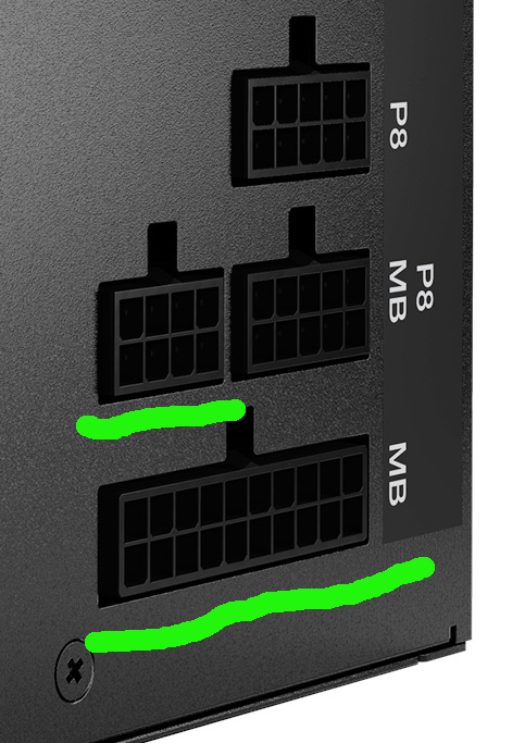

Hast du auch beide grün markierten Buchsen am Netzeil für den 24 pol Haupt- ATX Kabelstrang belegt?
https://www.computerbase.de/forum/t...fter-drehen-sich-nicht.2060691/#post-26395405
