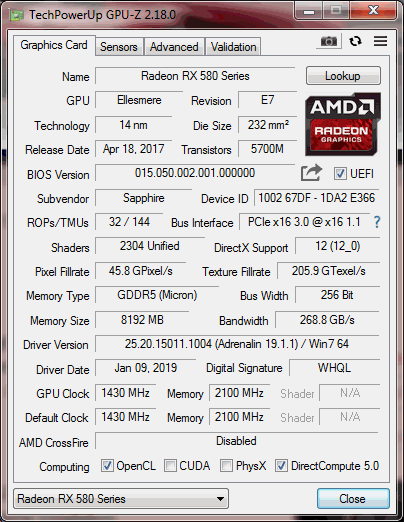

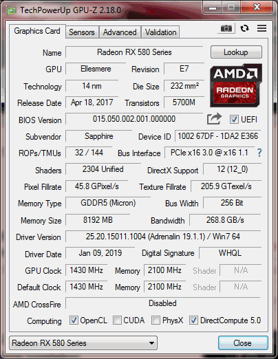

Grafikkarte gefakt?
Ich hatte mich verklickt, hier aus GPU-Z.

Ich hatte zuerst auf dem Tablett geschrieben, deswegen damit das Bild aufgenommen. Hätte ich auch einfacher haben können, danke für den Spott. Von GPU-Z.

Also mit der Karte ist alles okay, war jetzt nur ein Schreck durch die Anzeige von dxdiag...

Sehe ich auf der GPU-Z Anzeige irgendwo, ob das Bios noch Original ist?

Laut GPU Z ist es keine Fälschung.
