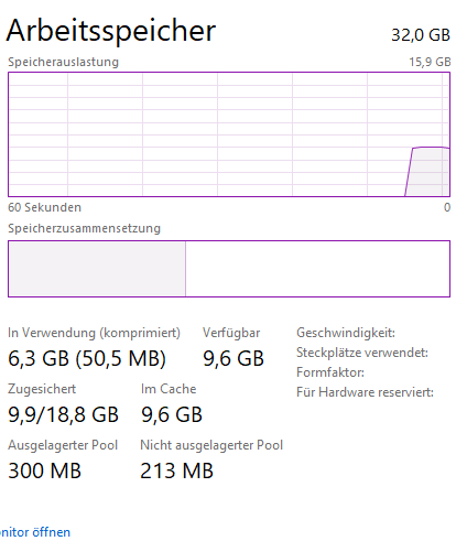

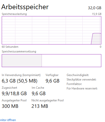

Hast du eventuell in Msconfig rumgebastelt und dir den Speicher auf 16GiB begrenzt?

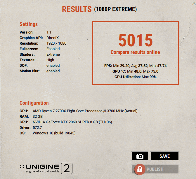

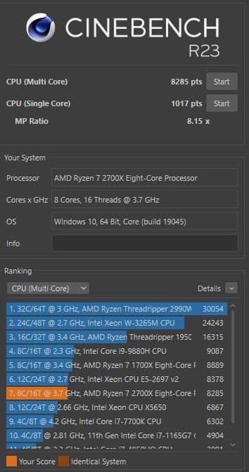

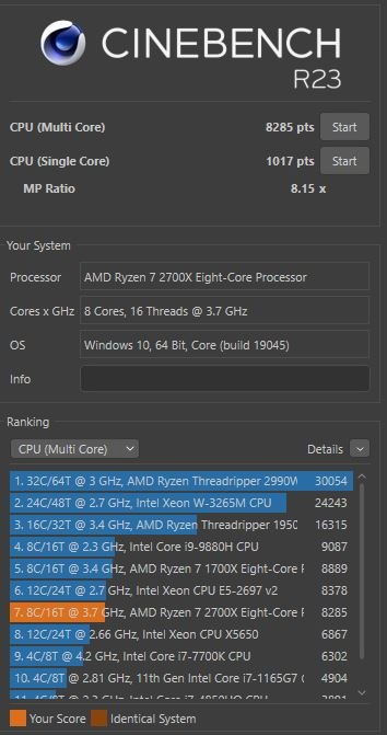

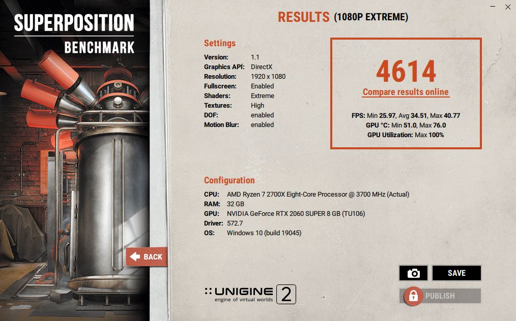

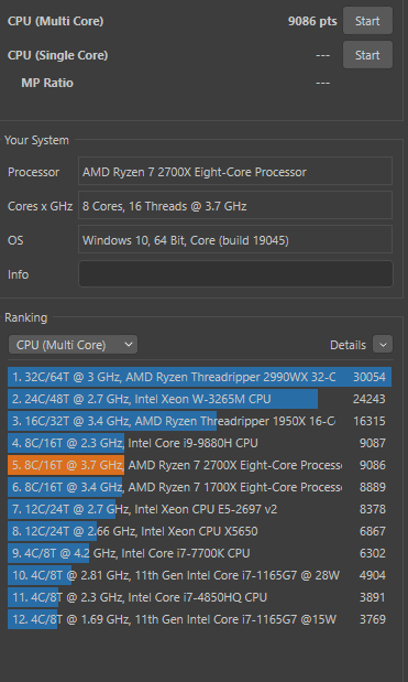

CPU kannst du z.b mit cinebench r23 testen. der 2700x sollte dort auf ca. 10.000 punkte im multicore test kommen. für Grafik kannst du z.b den superposition benchmark nehmen. im 1080p extreme present müssten so ca. 38 fps average (ca. 5100 Punkte) rauskommen.
so nun beides gemacht. Bei Cinebench habe ich 8200 punkte, bei superposition benchmark habe ich 4600 Punkte und average 34,5 FPS. Fotos im Anhang für Details

Da dein 2700x nicht zu knapp hinter einem 1700x liegt, scheint da irgendwas nicht zu stimmen.
Kannst du bitte mal zeitgleich zum Benchmark die Temperatur aufzeichnen?
Oder vielleicht im 3dmark die Diagramme von den cpu-tests anhängen?

die 8500 punkte in cinebench sprechen tatsächlich für ein problem mit der CPU. Der Takt scheint nicht gehalten zu werden. GPU Score sieht dann schon besser aus, für eine 2060 Super noch so im Rahmen, eine GTX 1060 würde nur auf ca. 2200 Punkte kommen.

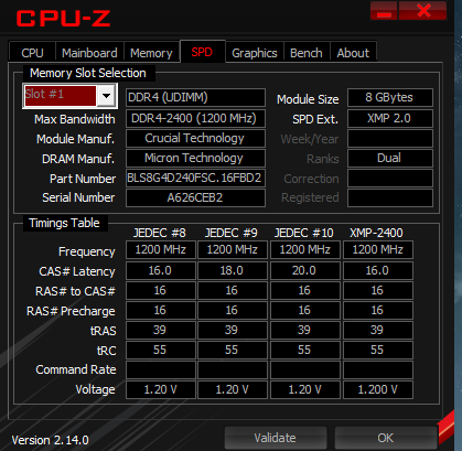

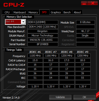

Dein RAM läuft bei 2400Mhz. Dass er 1197MHz anzeigt ist korrekt und liegt daran, dass DDR RAM für Double Data Rate steht, also x2 gerechnet werden muss. 1197x2=2394MHz, also das 2400er Profil. Die geringe Abweichung kommt vom BCLK Clock, der auf 100,0MHz ausgelegt ist. Aus Stabilitätsgründen wird das aber meist leicht unterschritten.
93°C solltest du nicht haben. Da passt was mit der Kühlung nicht. Entweder Kühler zu schwach oder Wärmeleitpaste schlecht/zu alt. Lüfter höher drehen lassen ist auch ne Option. Du kannst die Lüfterkurve im BIOS anpassen. Ab 83°C CPU Temperatur bspw auf 100%.
Den RAM solltest du aber tauschen. 3200MHz sollten es mindestens sein bei nem 2700x - und CL so gering wie möglich. Optimal wären 3200CL14 oder auch 3600CL16. Die 2400MHz bremsen dein System massiv! Locker 30% kannst du mit schnellerem RAM raus holen. Ryzen CPUs mögen schnellen Speicher.

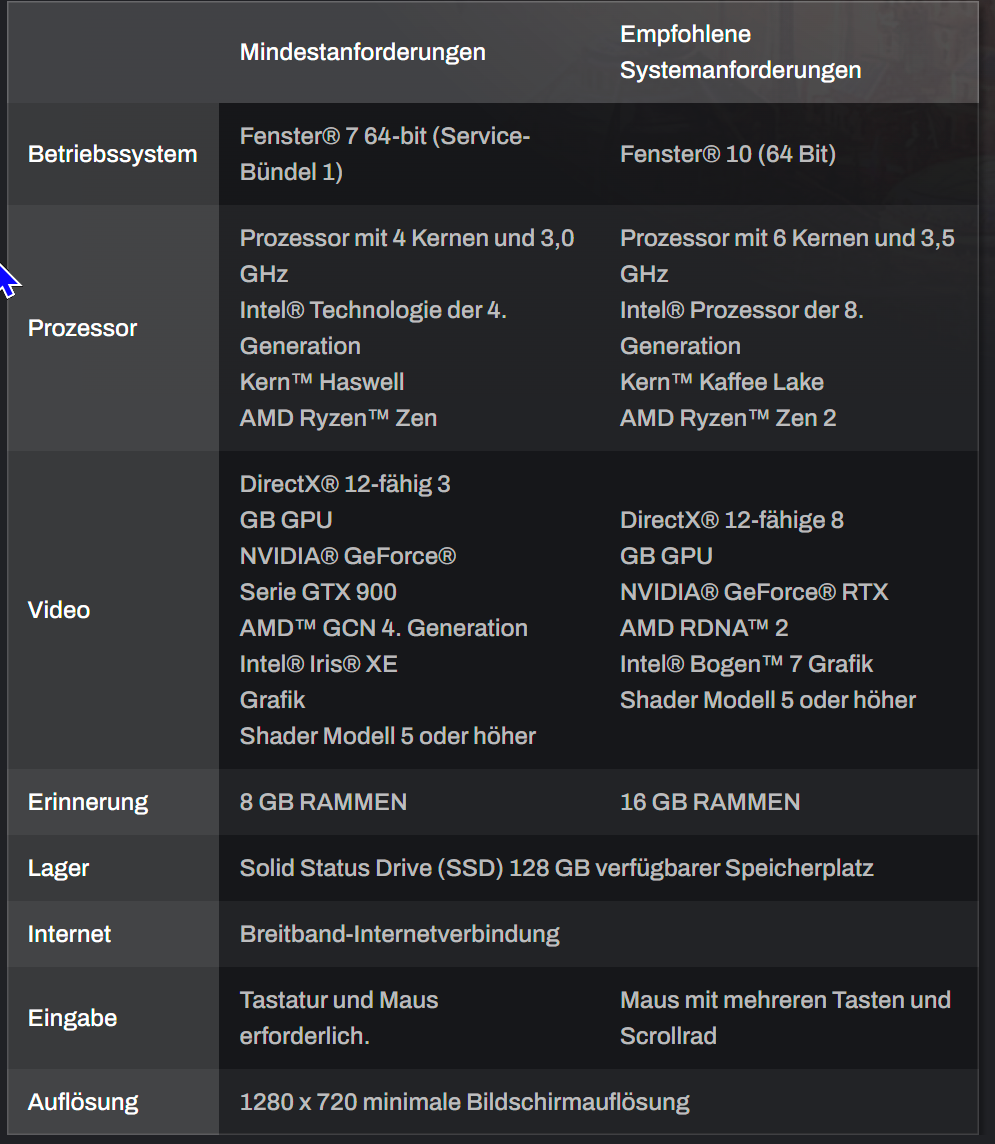

Rabitt44 schrieb:
Die Anforderungen für Word of Warcraft sind folgende, laut Battle.net:
Irgendwie fehlt in der Tabelle daneben (rechts) noch eine weitere ‚Reiter‘ Beste-Performance? Wenn das Spiel mittlerweile wirklich so CPU lastig ist, wie oben angedeutet. Empfohlen, klingt für mich nach mittleren Einstellungen? Gruß
Da hätte genaugenommen
Winzigweich Fenster 7 stehen müssen oder?

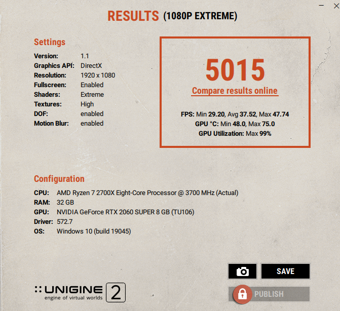

Besorge dir Wärmeleitpaste, nimm den Kühler ab und ersetze die Wärmeleitpaste. Dann dürfte seine System deutlich besser laufen.

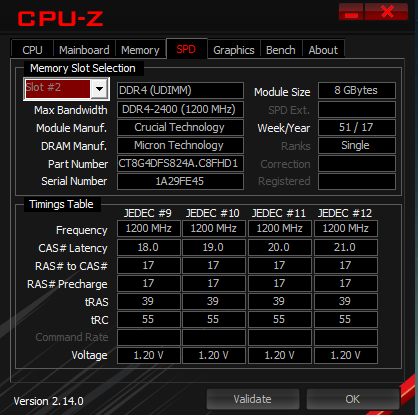

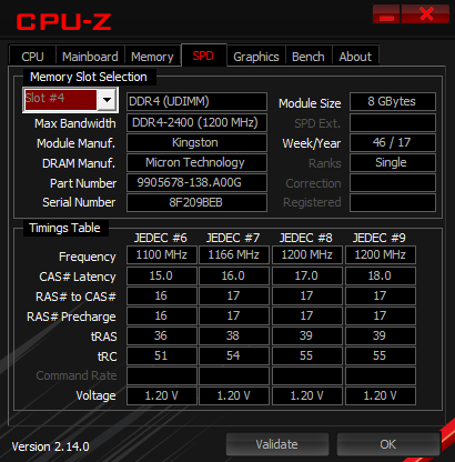

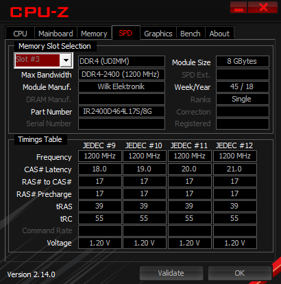

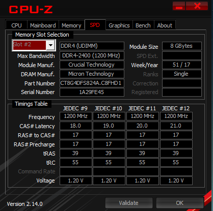

hab ich jetzt gemacht. Zusätzlich habe ich mal eingestellt das die Lüfter durchgehend auf 100% laufen. Im Anhang ist auch ein Unterschied zu erkennen- sowohl bei Cinebench von 8800 wo ich unter der 1700x war als auch bie Superposition benchmark von 4600 auf 5000 Punkte. Die CPU geht immernoch relativ schnell auf 85° aber das wird wohl dem mitgelieferten Boxed Kühler geschuldet sein. Der hat nichtmal eine kupferne Fläche. Ich habe mir dafür jetzt eine Wasserkühlung bestellt und hoffe das die anfang der Woche direkt da ist :)
SonyFriend schrieb:
Ist da ein Eco-Mode im Bios eingestellt?

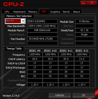

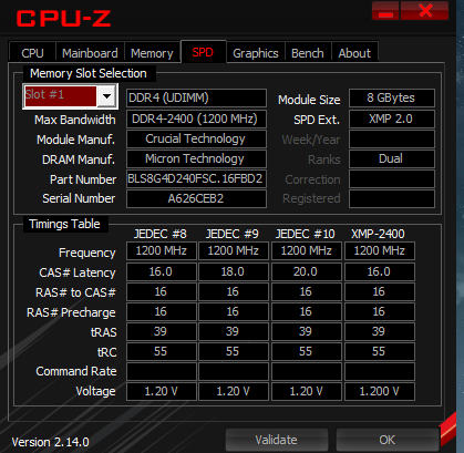

Evtl. auch mal mit nur 2 RAM-Modulen (im 2. und 4. Slot von der CPU aus gesehen) gegenchecken, ob die CPU dann höher taktet?
Also Eco Mode ist nicht eingestellt, die CPU taktet auch auf fast 4,1GHz hoch. Den RAM habe ich jetzt nur kurz getestet aber egal wie ich grad die Riegel entfernt habe der PC startet dann nicht mehr. Die Lüfter laufen aber ich bekomme kein Bild, auch nach Minuten nicht. Stecke ich alle Riegel wieder in die Slots dauert es kurz aber der PC läuft wieder. Ich hab mal Bilder bzgl. des RAMs in den Anhang gepackt.
@DarkHazard
Den RAM werde ich demnächst auf jeden fall gegen schnelleren tauschen wie hier beschrieben doch bisher muss ich erstmal so den Monat auskommen. Und danke für die super Erklärung
