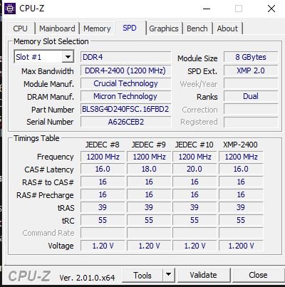

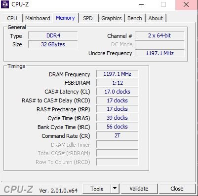

Beim RAM wird auch vieles liegengelassen, mal nachsehen was da genau verbaut ist. Wenn das 4x8GiB sind und alle die gleichen Specs haben dann XMP an damit wenigstend die Primärtimings stimmen. Wenn da die CPu aufgerüstet wird dann sollte auch neuer RAM rein in 2x16 3200.

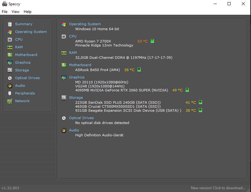

Siehst du im Bild mit Speccy. Und was soll daran verkehrt sein WoW zu spielen?

@YamatoShidou Du hast bei der mittleren Auslastung bereits eine Temperatur von 63 °C Mach doch mal einen kleinen Test, wie es sich bei 100 % verhält. Ich denke, dass hier der Hund begraben ist. Vielleicht ist dein Gehäuse auch verdreckt. Das wissen wir aber nicht.
Reaktionen: clarkathome
@Andy4 Also einen Test habe ich nicht gemacht aber ich habe mal das neue Spiel Avowed angeschmissen. Dort habe ich mit mühe 30 FPS, die Auslastung ist bei 100% und nach 5 Minuten spielen liegt die CPU Temperatur dauerhaft bei genau 85°. Kann es sein das sich die CPU da runterschaltet? Dann wäre gegebenenfalls eine WaKü eine lösungsmöglichkeit?
