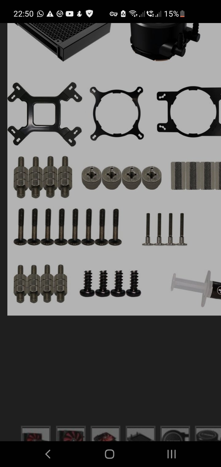

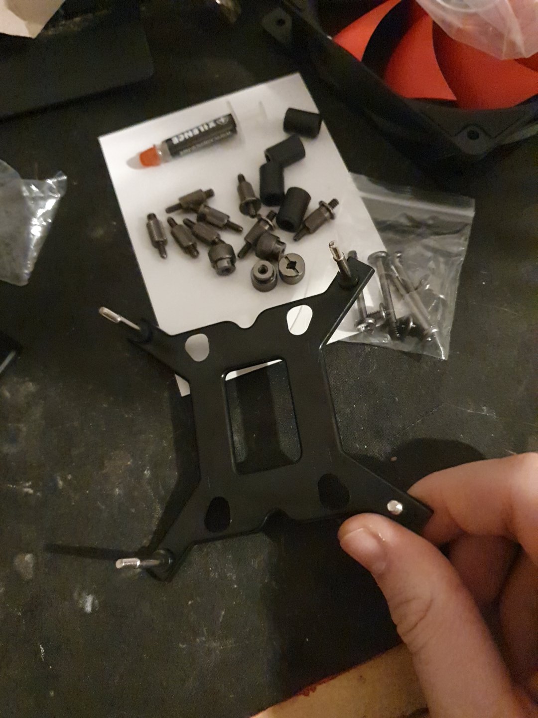

Jetzt hätte ich aber noch eine Frage. Bin ich doof oder der Hersteller? Auf dem ersten Bild zu sehen ist das was an Backplate und Schrauben mit kam. Das passt aber nicht an das Mainboard. Dann nochmal den Lieferumfang geprüft, da sollte eigentlich eine andere Backplate und Schrauben drinnen sein. Dann hab ich gestern den Hersteller angeschrieben und der meinte das der Lieferumfang korrekt sei.

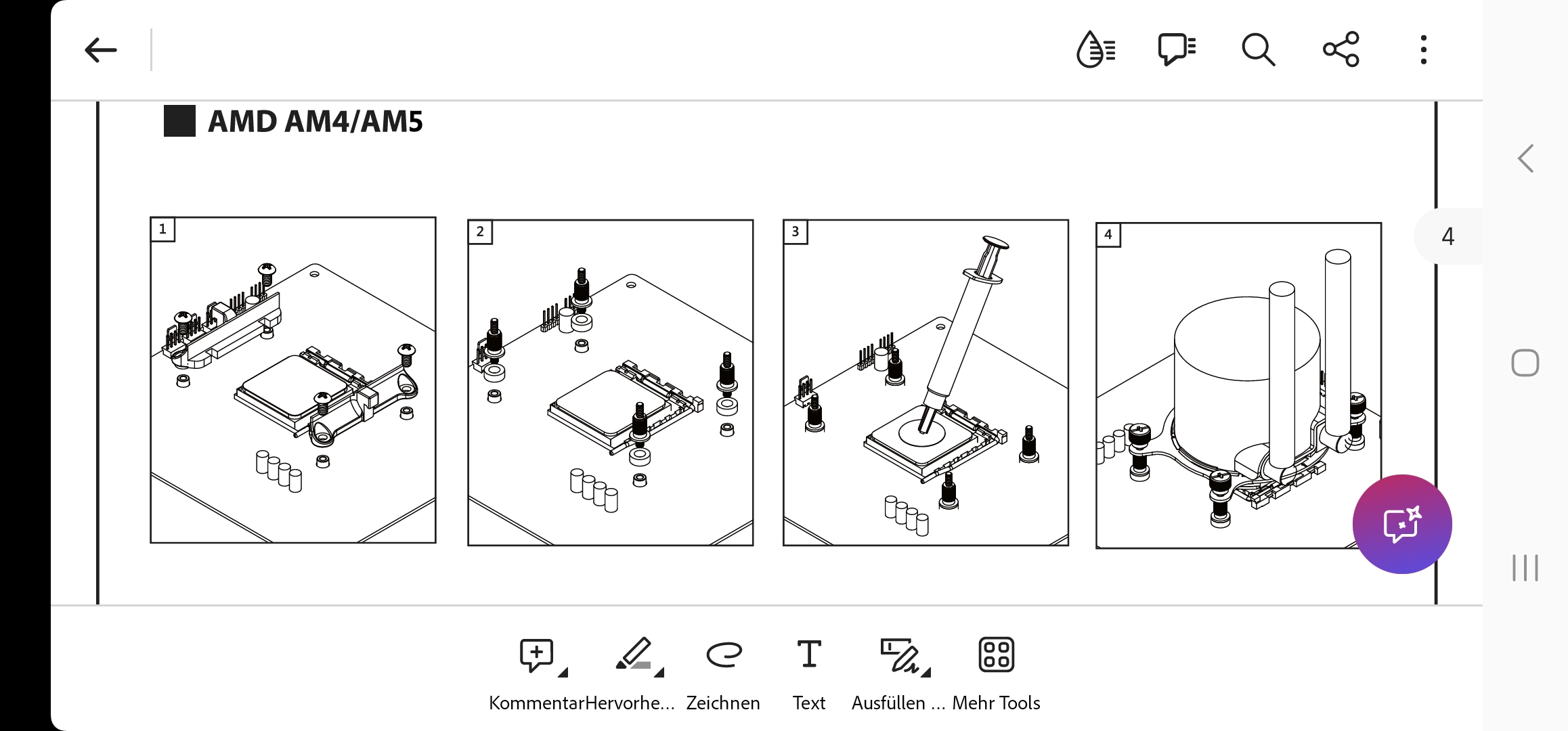

Hast du denn ins Handbuch geguckt, was du da für dein Sockel brauchst?
Denn laut Handbuch sieht das richtig aus.
Nur dass du da glaube ich die falschen teile verwendest.
Produkt Bilder können abweichen, das ist nicht so schlimm.
AM4-Mainboards haben eine eigene backplate die bei den allermeisten Kühlern weiterverwendet wird. Die Backplate auf deinem Bild ist vsl. für einen Intel-Sockel.
Das hab ich mir auch schon überlegt und die vom boxed Kühler genommen allerdings passt das mit den Schrauben nicht. Der Kühler sitzt zu hoch und die backplate ist nicht fest. Es gibt auch nur drei dieser größeren Teile, die backplate die für AMD und Intel ist (deswegen die Platte die viele Löcher für verschiedenste Sockel hat) und jeweils einmal die Befestigung an den Kühler- einmal Intel, einmal AMD.
Und wie gesagt die Schrauben passen auch überhaupt nicht. Die langen die abgebildet sind sind z.b. nicht dabei. Lediglich die langen für den Lüfter am Radiator
Hast du die richtigen Distanzstücke über diese Hühlsen von der Backplate gesteckt, bevor du die Schrauben rein hast? Dann sollte die fest sein.
Verschwende deine Zeit nicht und schaue fix auf YouTube ob es ein Video dazu gibt.
Kommt etwas spät von mir😅
@BobHB Ich hab mittlerweile alles hingekriegt. Musste die standart AMD backplate nutzen und jut wars :) mittlerweile hab ich durch die WaKü eine idle Temperatur von 35-40° und im stresstest über 30 Minuten 68° max.
