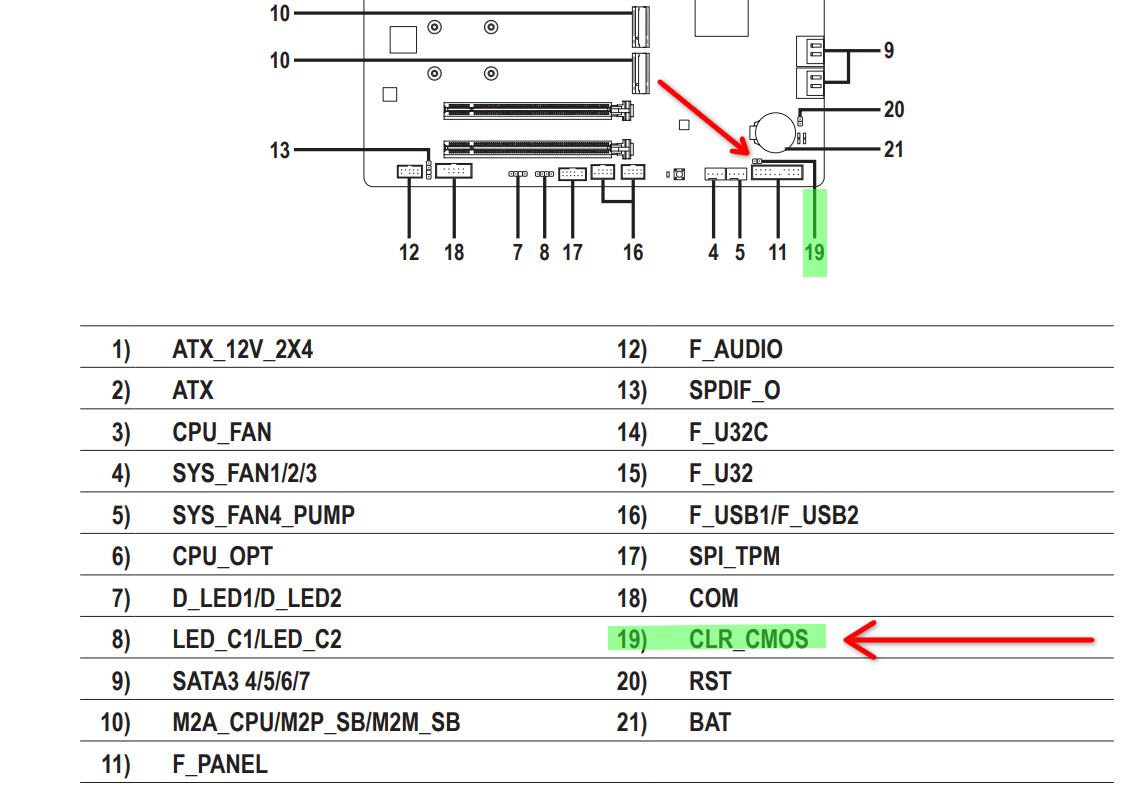

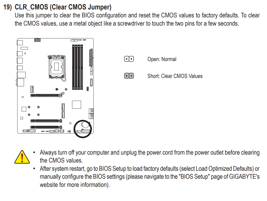

Bitte führe einen richtigen cmos clear durch.
(Siehe dazu in das Bedienungshandbuch des Herstellers deines Mainboards nach!)
Dazu hast du auf deinem Mainboard zwei Pins. Zuvor wird das Netzteil abgeklemmt und es sollte auch die Restspannung durch mehrmaliges Drücken des Einschaltknopfes am Gehäuse entladen werden. Dann diese zwei Pins ca. 10 Sekunden überbrücken.
Mit einem cmos clear sucht das Bios mit dem ersten Einschalten nach neuer verbauter Hardware und ohne könnte es dazu kommen, das du kein Bild bekommst, weil das Bios mit den alten Einstellungen versucht zu starten.
Mit der Batterie funktioniert es manchmal nicht, weil Kondensatoren ihre Spannung beibehalten.
