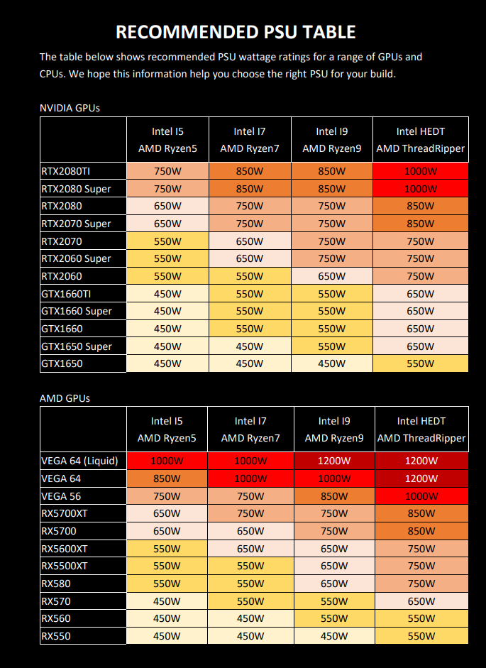

Direkt von der Asus Seite!

Vielen Dank jetzt wissen wir das es am netzteil liegt vielen Dank euch allen !!
Naja diese Netzteilangaben beziehen sich schon auf extrem billige Netzteile ... gute Markennetzteile schaffen das auch so zu stemmen wenn sie halt 2*6+2 Pin Strom liefern.

Also was jetzt ich habe halt das be quiet pure Power 11 550 Watt ist das gut oder soll ich mir eins mit 750 watt zulegen und welches was nicht all zu teuer ist.
Aber am BIOS kann es nicht liegen?
Garantieren kann dir niemand etwas. Es riecht halt stark danach, dass die Leistung des Netzteils eventuell nicht ausreichend erscheint. Die Wattangaben liegen denke ich mal immer etwas höher.
