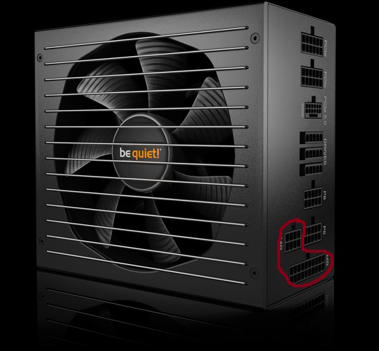

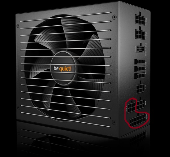

Und von dem großen Hauptkabel für das Mainboard hast du netzteilseitig auch beide Stecker von dem Kabelstrang eingesteckt?
(Symbolbild)
Am Netzteil muß neben der 20 poligen auch die 8 polige Buchse (hier beide rot eingefärbt) mit dem Haupt- Mainboard- Kabelstrang belegt sein.
