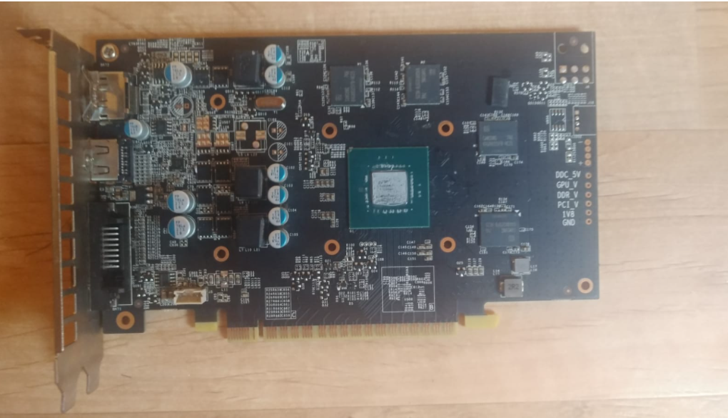

Mit hoher Wahrscheinlichkeit wurde dir Müll verkauf.
klingt nach speicherfehler.
Reaktionen: glZmO
Leider garnicht weil die Lötstellen zwischen VRAM und Platine liegen. Einzige Option wäre das Teil im Ofen zu backen damit die kalten Lötstellen wieder etwas verbunden werden. Funktioniert mehrfach, kostet aber etwas Lebenszeit. Entsprechende Anleitungen gibt es bei YT.

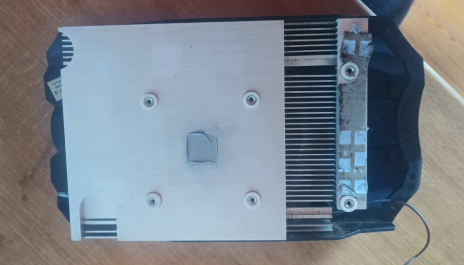

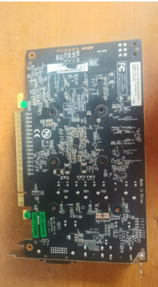

DuckDuckStop schrieb:
Mach mal n Foto von der Grafikkarte oder n link zur Anzeige.

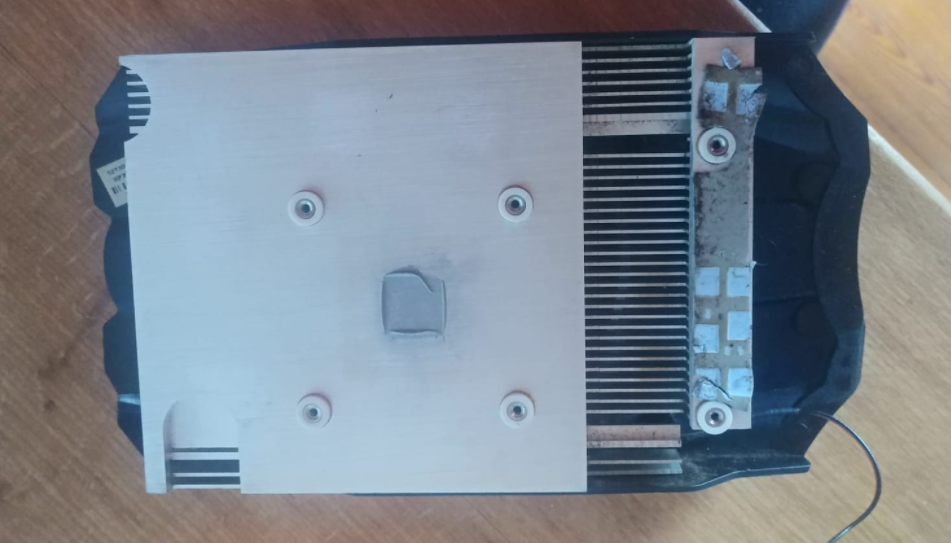

Habe den Kühler gerade abgemacht..
Ok das probiere ich gleich

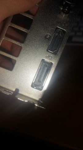

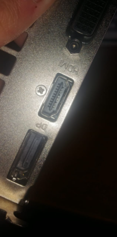

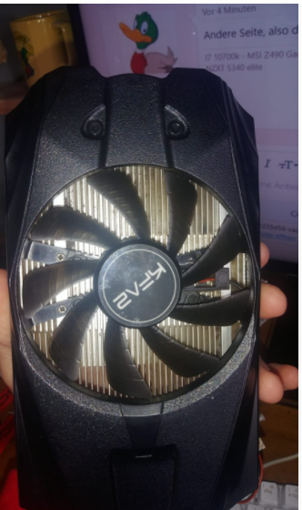

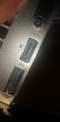

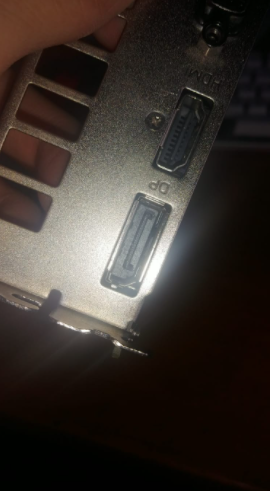

Dann bitte mal ein Foto des Kühlers oder der videoanschlüsse, oder von beidem und wenn es geht nicht völlig verwaschenen Fotos.

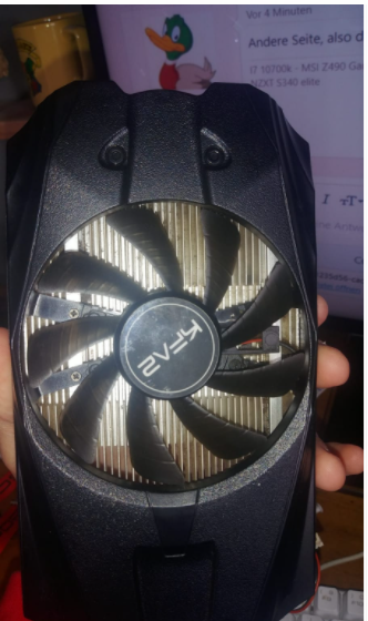

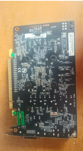

Andere Seite, also die wo die Lüfter montiert sind, sorry, hätte ich auch direkt sagen können.
Stammt aus einem Raucherhaushalt und lief bereits ne Zeit lang. Nicht mal anständig sauber gemacht und auf der Rückseite fehltn Sticker.
Also hatte jetzt die grafikkarte gebacken... kommen immernoch screens in verschiedenen Farben
